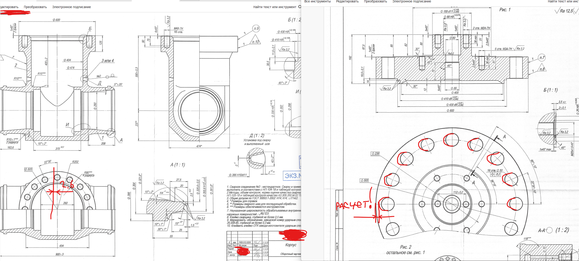

При изготовлении фланцевого соединения с радиусом болтовой окружности 250 мм вся болтовая окружность сместилась влево ~ на 2.5 мм, т.е. на 1%. Насколько это допустимо с точки зрения прочности самого соединения, прочности болтов/шпилек и герметичности соединения (обжатия прокладки), если рабочее давление ~12 МПа?
Мб кто сталкивался с последствием длительной эксплуатации с таким перекосом? Какие допуски  у вас обычно получаются?
На скрине запорная арматурина..
