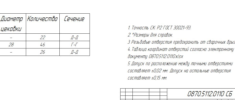

Начну издалека, проектируем стапель сборки-прихватки для рам специальной техники. Раньше делали на больших плитах, как захочется конструктору, но появились плиты Siegmud плюсом накопились требования технологов по модернизации или последующем использовании старых плит. На сегодняшний день проектируем плиты с сеткой кратной 100 мм и отверстия или диаметром 28 или резьбовое М24. Раньше не было необходимости в таблице отверстий, хотя возможность использовать была давно в ТФ.

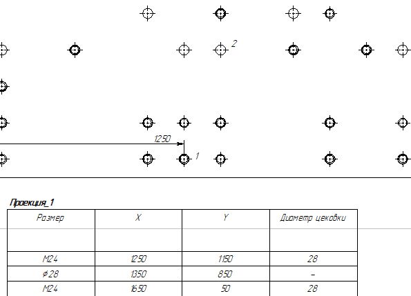

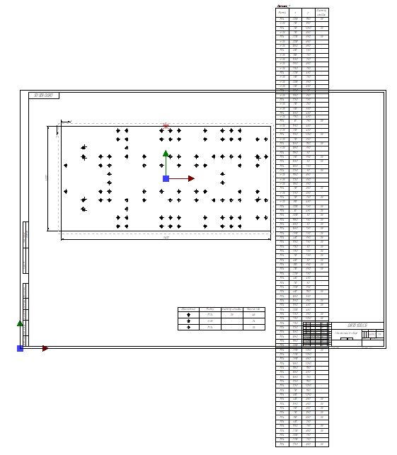

Итак, есть плита с сеткой отверстий. Оформляю чертеж, плита 1000х2400 спокойно размещается на А1, а вот таблица отверстий улетает «в даль дальнюю», см. рис. Еще и знаковая таблица увеличена, с ней я разобрался, шаблон подпилил, много ума не понадобилось, а вот с таблицей отверстий не могу справится, знаний не хватает и времени на их добычу. Какой варианта я вижу, разместить в два-три… ряда данные по отверстиям. Но лучший вариант на мой взгляд это на отдельном документе по образу спецификации и включения его в раздел Документация (ГОСТ это не запрещает). Если делать таблицу в несколько рядов, то необходимо добавить или № отв., или промежуток между рядами, последнее кажется проще, но это кажется и может оказаться что сделать шаблон на отдельный документ (страницу) будет проще.

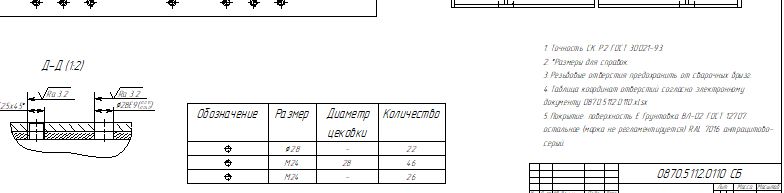

Выход нашел следующий, работает только в одну сторону, т.к. рвется связь. Делаем экспорт в ексель и там проводим все необходимые манипуляции и не вставляем в чертеж, а делаем запись в ТТ типа: «Таблица координат отверстий согласно АБВГ.12.34.567 Стол.xlsx», можно и на поле чертежа ее скопировать, но кроме как «это по ГОСТу» никому не нужно. ЧПУшнику достаточно чертежа с началом координат, знаковой таблицы и сечений сложных отверстий.

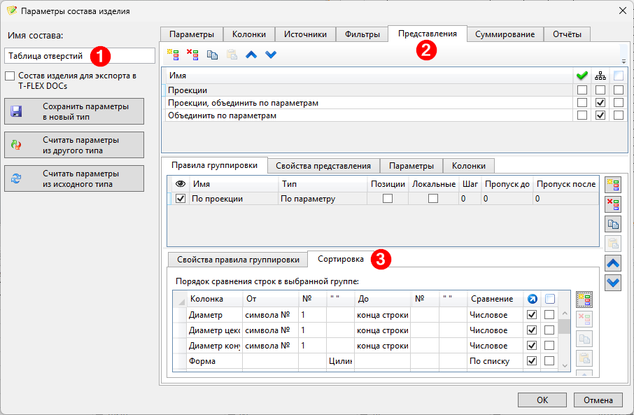

"Состав изделия", есть сортировка - попробуй посмотреть там:
https://www.tflexcad.ru/help/cad/18/23_sort.htm

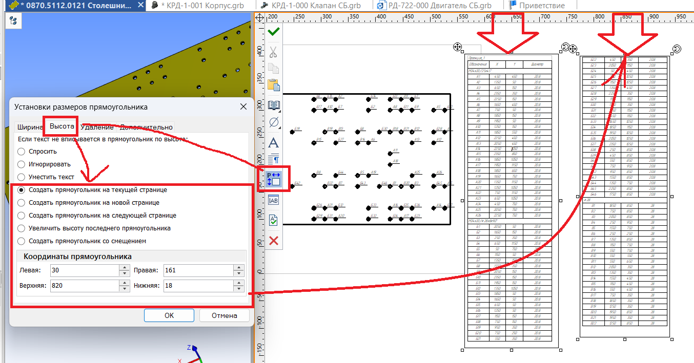

В Справке написано, что таблицу отверстий можно редактировать штатными средствами работы с таблицами. В том числе разделить ее на части.

1) уместить таблицу отверстий на листе/ах. Но она работает как и любая другая таблица : уменьшаете высоту - появляются новые параграфтексты в новых столбцах, каждый из которых можно двигать хоть на новую страницу.
2) сортировка, тут zobza уже подсказал. Нужно логику сортировки подправить в окне настроек состава изделия. Группировка и надписи у отверстий появились только в 18ой версии.

@SAPRonOff Пример взял рабочий, самая первая картинка в теме. и для затравки фрагмент КД китайской оснастки которая пришла к нам, как у них реализовано, особенно понравились ТТ.
В целом я иду по пути максимального перевода данных в электронный вид, таблица ексель наше фсё. На данном этапе выглядит это так

Это можно) настраивается в сортировке по колонке Y, как выше коллеги показали

У меня и та и та есть, в данном случае в 17 и 18шке настройка сортировки не отличается принципиально

@SAPRonOff Большое спасибо за советы, но проблема глубже и как сказал мой любимый доктор :"хорошо что ты понимаешь, что у тебя проблемы, плохо было бы если были проблемы а ты не понимаешь", По сортировке все получилось, т.к. я НЕ УВИДЕЛ содержимое картинки от @zobza , как так-то, человек старался делал пример, ну и что, что содержимое не соответствует моему случаю, принцип тот же. Спасибо еще раз ВАМ!
