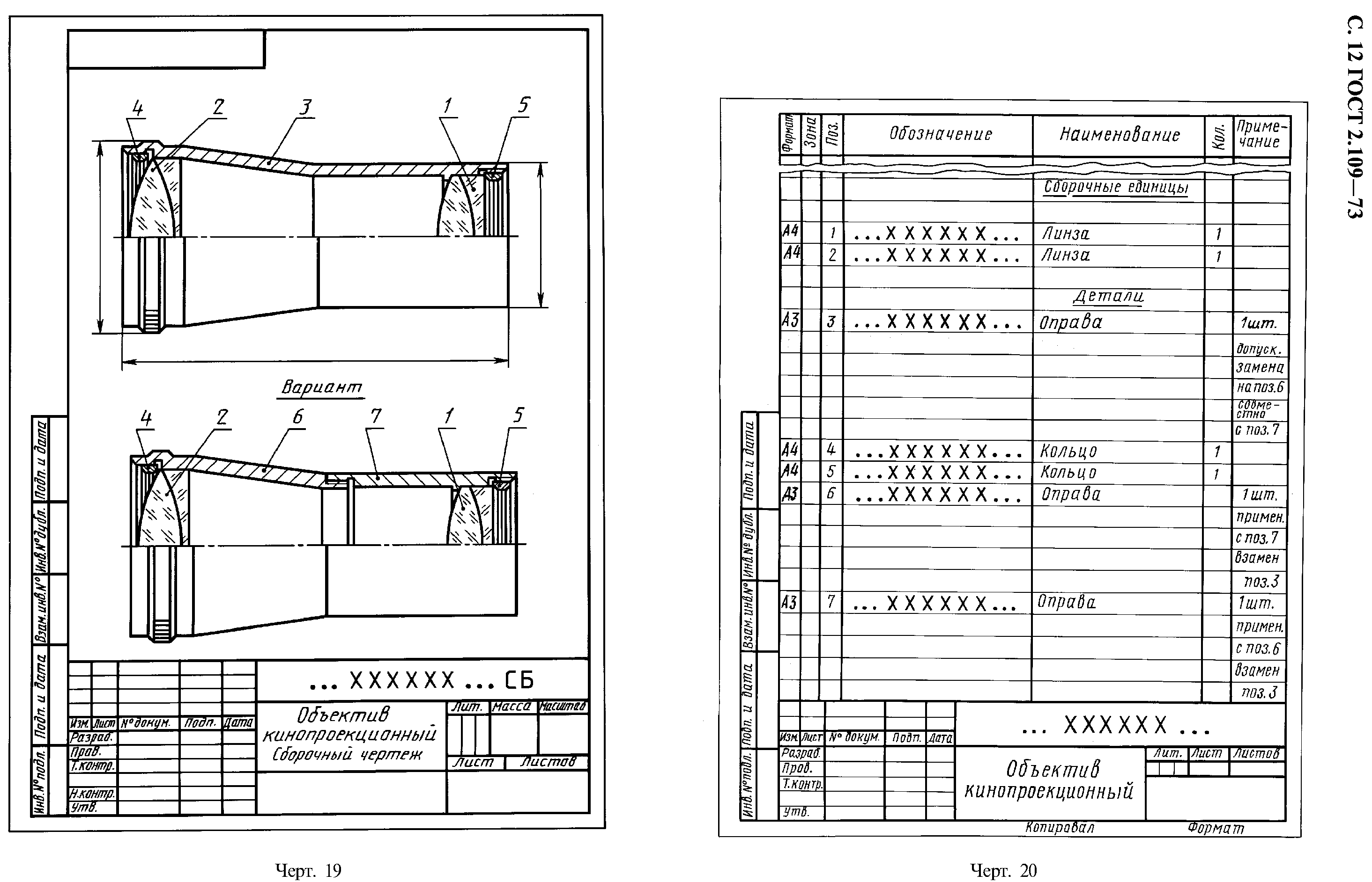

Коллеги, возможно вопрос примитивный, но все же... Есть изделие у которого в составе (комплект поставки изделия один!) имеется несколько насадок. К примеру как пылесос, на трубу которого можно установить стандартную насадку для полов, а можно узкую для углов. Как правильно указать всю необходимую информацию на сборочном чертеже (габаритные и присоединительные размеры для варианта сборки с каждой насадкой) и в спецификации?
На сборочном чертеже надо как-то "обзывать" дополнительные виды, на которых будут последовательно показаны варианты сборки с разными насадками? В спецификации все насадки планирую поместить в раздел "детали" т.к. они изготавливаются по нашим чертежам по нашему ТУ. Это верно с точки зрения ЕСКД?

Если насадки устанавливаются в процессе эксплуатации, а не при сборке изделия на заводе, то эти насадки оформляются, как комплект (например, "Комплект насадок") и записываются в СП в раздел "Комплекты". На СБ их показывать не надо. Можно на СБ показать одну из насадок, если она устанавливается в процессе изготовления. Тогда ее в комплект насадок вводить не надо. Она войдет в СП, как деталь.

@BSV1 , спасибо! Тоже думал про комплекты. Но поскольку в таком случае на СБ будет показано изделие максимум с одной насадкой, то возникает вопрос как показать габаритные и присоединительные размеры которые отличаются для случаев установки разных насадок. Присоединительные размеры конечно можно отправить брать с чертежей насадок, а вот что делать с габаритами сборки?

А зачем они нужны на СБ? Вы же не будете устанавливать все эти насадки при сборке на заводе. Смысл габаритных размеров на СБ в том, чтобы понимать, какого размера, например, должна быть тара для упаковки.
Размеры с разными насадками могут быть интересны потребителю. Такие данные можно указать в руководстве по эксплуатации.

Надо понять для чего нужны габариты с разными насадами.
Если для пользователя пылесоса, то эта информация скорее всего для руководства пользователя, в которое ее надо и поместить в виде рисунков.
А так, да. Насадки должны быть комплектом. Я бы рассмотрел название комплекта более стандартное Комплект сменных частей. Если, например, это промышленный пылесос.

Если необходимо все отразить на сборочном чертеже, то можно использовать несколько исполнений. На чертеже вид с каждой насадкой (каждое исполнение) оформляется как Рис.1, Рис.2 и т.д. На каждом рисунке указываются необходимые размеры.
Либо, если насадки по внешнему виду одинаковые, можно сделать один вид, а отличающиеся размеры вынести в таблицу исполнений, указав их на виде буквами.
Ну, и занести в ТТ соответствующий пункт.

Каждое исполнение это отдельное самостоятельное изделие.
Получится, сколько насадок, столько и самостоятельных изделий. Если вводить исполнения.

В разделе КОМПЛЕКТОВ им наверное самое место.
03.06.2026 в 18:21, KsunReh сказал:
Такие виды обозначаются как ВАРИАНТ, но это скорее для вариантов поставки без изменения основных функций, например, как в примере на объектив или например стойка шестигранная или круглая со шлицами (и не обязательно по всей длине):
где изделие одно, но изготовлено может быть по разному и выглядеть будет немного по разному.
03.06.2026 в 18:44, KsunReh сказал:
Производитель поставляет изделие максимум с одной установленной насадкой или вообще без насадок. В приведённом примере пылесососа, комплект поставки вовсе россыпью.
А как чего устанавливать и какие при этом габаритные размеры с разными насадками, если это необходимо, отображается в РУКОВОДСТВЕ ПОЛЬЗОВАТЕЛЯ или в ПАСПОРТЕ на изделие (то есть в документе который поставляется с изделием).
А по СБОРКЕ производитель собирает только сам пылесос и сложные насадки и шланги - то есть именно ИЗДЕЛИЕ ПЫЛЕСОС состоит из комплектов не собранный в единое изделие и может иметь разные наборы в зависимости от исполнения (например турбощётка может быть отдельной опцией или набор мешков для мусора в комплекте быть опцией в зависимости от исполнения и т.п. варианты комплектации).
