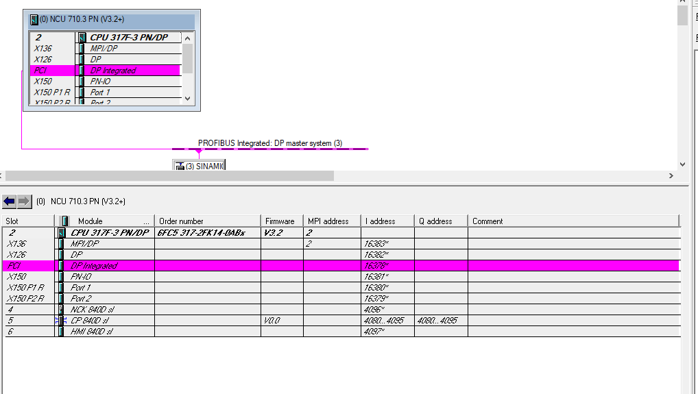

Добрый день. Накрылся жесткий. Образа нет.  Поставил степ 7 v5. 6 на вин 10.не открывает старые проекты v5. 5. Цпу 317 в проектах v3. 2, а у меня максимум 2.2. Устанавливал последнее обновление все равно 2.2 только. Хотя до этого со старым диском эта же версия 5.6 все отлично открывала. Уже все поперепробывал. И удалял заново савил и 5.7 версию ставил. Видит с вопросами. Как ставишь тулбокс все не видит цпу. Прошу помощи!? Очень нужен степ. И блин обидно все до этого работало. Так что делайте образа мой совет.

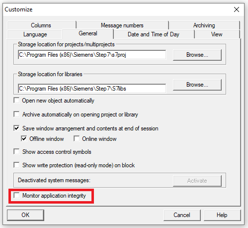

Для STEP 7 v5.7 нужно галочку убрать в настройках.

Да я убирал эту галочку. Тогда опознается ncu при наличии установленного тулбокса, но пропадает цпу с вопросительнвм знаком. И соответственно нельзя блоки просмтреть. Как бы можно и пользоватся так. Но тогда нельзя будет выгружать программу ПЛК.
Изначально когда на работе перешли на вин 10 я поставил v5. 7. Она работала со старыми проектами, но не всегда их открывала. Приходилось закрывать и открывать заново. Это было жутко неудобно. Потом я решил снести 5.7 и поставить 5.6. Все заработало. И я пользовался v 5.6 и выгружал спокойно плк проги. Но случилась оказия. И теперь имею, что имею. Пытаюсь победить.

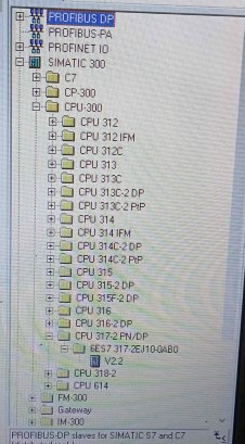

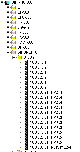

А где у вас тулбокс на картинке?
Он выглядит так
а у вас
Компонеты синумерика полностью зависят от тулбокса

Вот он.
2 часа назад, yunoleg сказал:
Вот он.
Все версии у вас есть так что зря вы пишите что у вас 2.0.
Создавайте проект с правильным аппаратным обеспечением и все заработает

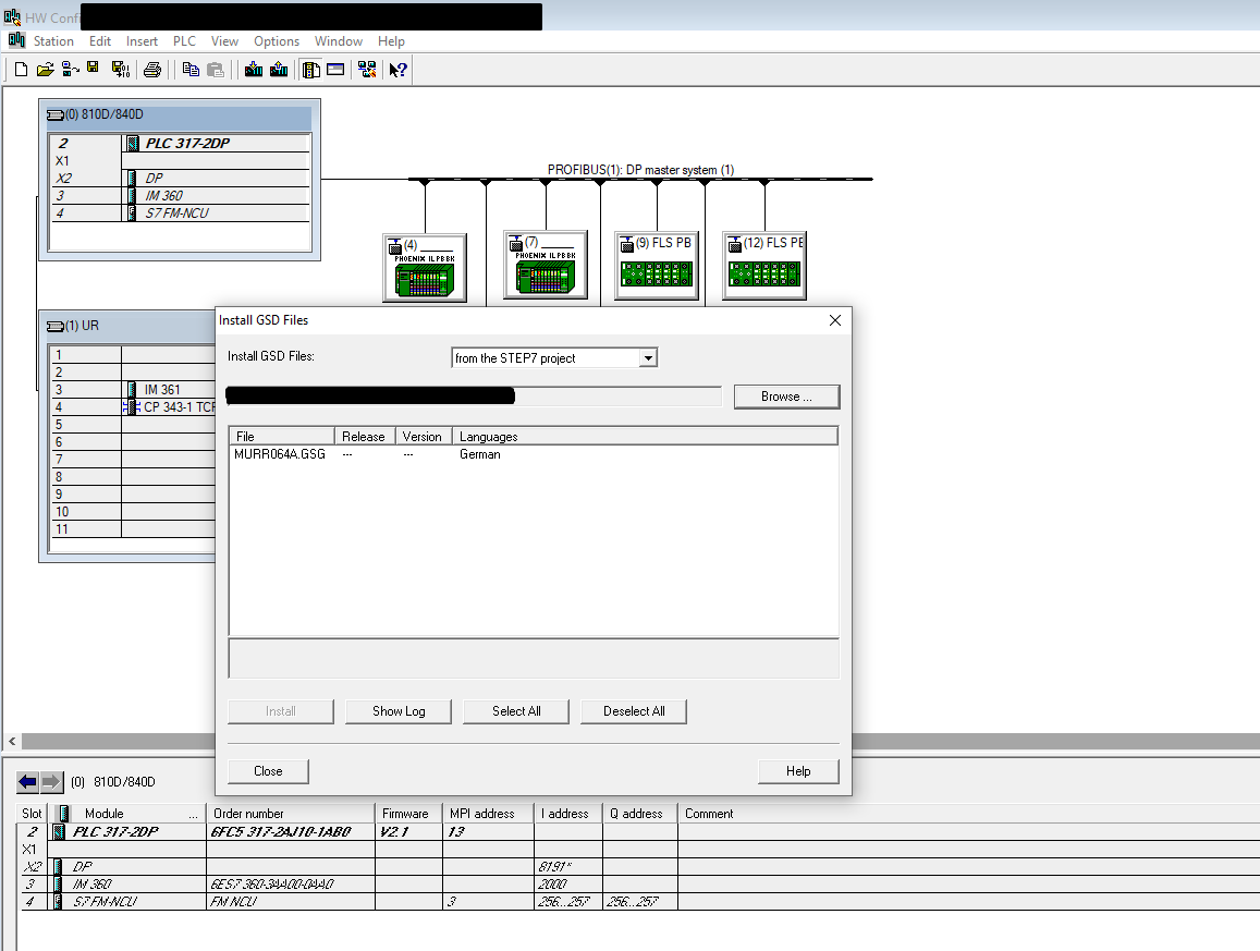

Если есть проекты не выгруженные, а созданные производителем станка, можете попробовать подгрузить GSD из них. Зайдите в редактор аппаратной конфигурации, там в меню загрузить GSD и там загрузить из проекта.
Скорее всего у вас либо более новая версия ToolBox либо более старая, чем использовалась в станке. Артикул PLC может и тот же, а вот его программная версия другая. В прошлый раз для степа поди несколько тулбоксов ставили по возрастающей. Я так с некоторыми элементами феникс контакт или мурр электроник в выгруженных проектах упёрся. На сайтах феникса и мурра есть только более новые GSD, а старых версий уже нет. Что бы согласовать соответствие со станком, надо в проекте обновлять устройства на новую версию GSD и потом загружать в станок, а это риск.
Edited by ID_Hacker
28 минут назад, ID_Hacker сказал:
Старые есть в различных базах данных в инете.
Хотя про GSD в вопросе ни слова не было.

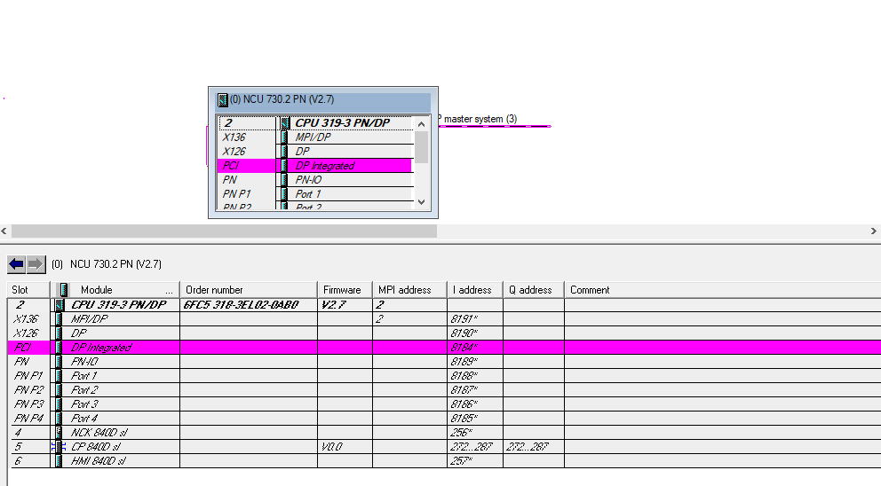

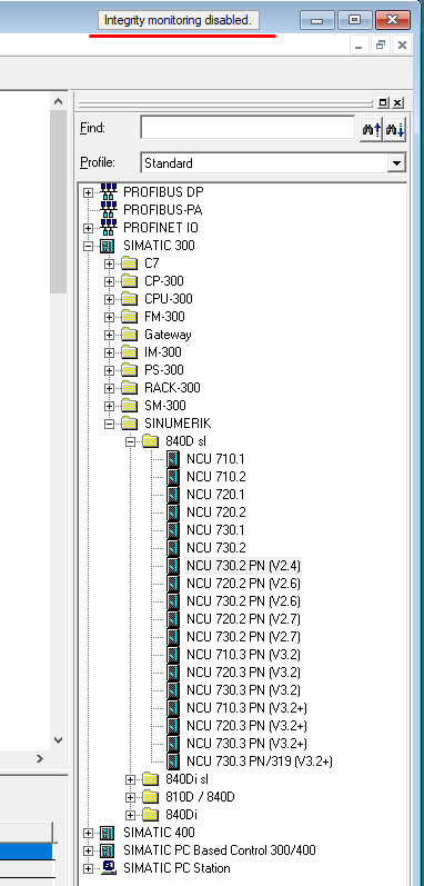

А почему у вас все NCU папками? И где надпись вверху окна, что встроенный мониторинг отключен?
30.05.2026 в 13:17, yunoleg сказал:

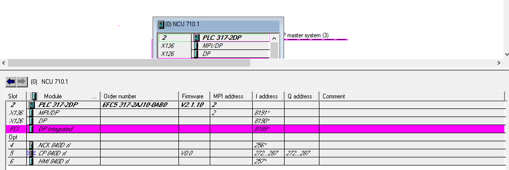

То что вы смотрите на первой фото, это просто PLC 317 которые обособленные, они отличаются от интегрированных PLC 317 в NCU
yunoleg
2 часа назад, ID_Hacker сказал:
Появились. Но все равно только показывается сама чпу. Цпу нет. И странно нет папки s7 programm
Это я уже v5. 7 поставил sp4

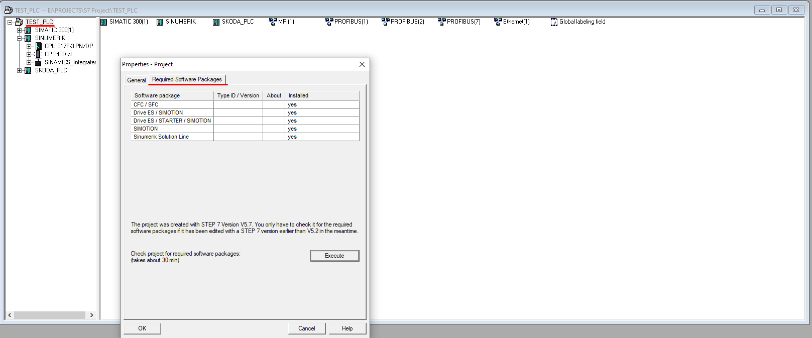

Зайдите в свойства проекта, нажав правой кнопкой на корневом элементе дерева проекта и посмотрите в свойствах необходимые пакеты дополнений. Узнайте, есть ли у вас все нужные.
