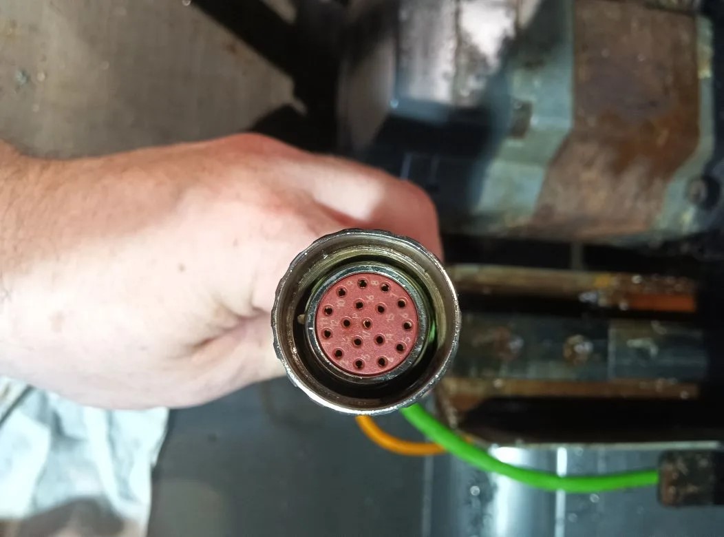

Где купить штеккер Сименс ?
Это розетка кабельная.
andrey2147
4 часа назад, RokiSIA сказал:
Вроде оно , купим посмотрим, может кто знает в этом штеккере пины прессуются, я конечно припаять могу, но хотелось и пресс иметь, в файле описания этого штеккера только отвёртка. Клещи обжимки продаются ?
RokiSIA
Да есть такая штука , но пайка мне больше нравится надежнее и ремонтопригоднее.
andrey2147
https://aliexpress.ru/item/4001034426285.html?businessType=ProductDetail&sku_id=10000013667268848&spreadType=socialShare&srcSns=sns_More&utm_campaign=sharing_overlay_base&utm_medium=sharing
На Алике всё уже готовое нашёл,  цена удивительная, заказали, приедет посмотрю что это такое, сравню с оригиналом кабеля LAPP ,который я уже купил, ну и штеккер по ссылке выше то-же куплю в ВИ.

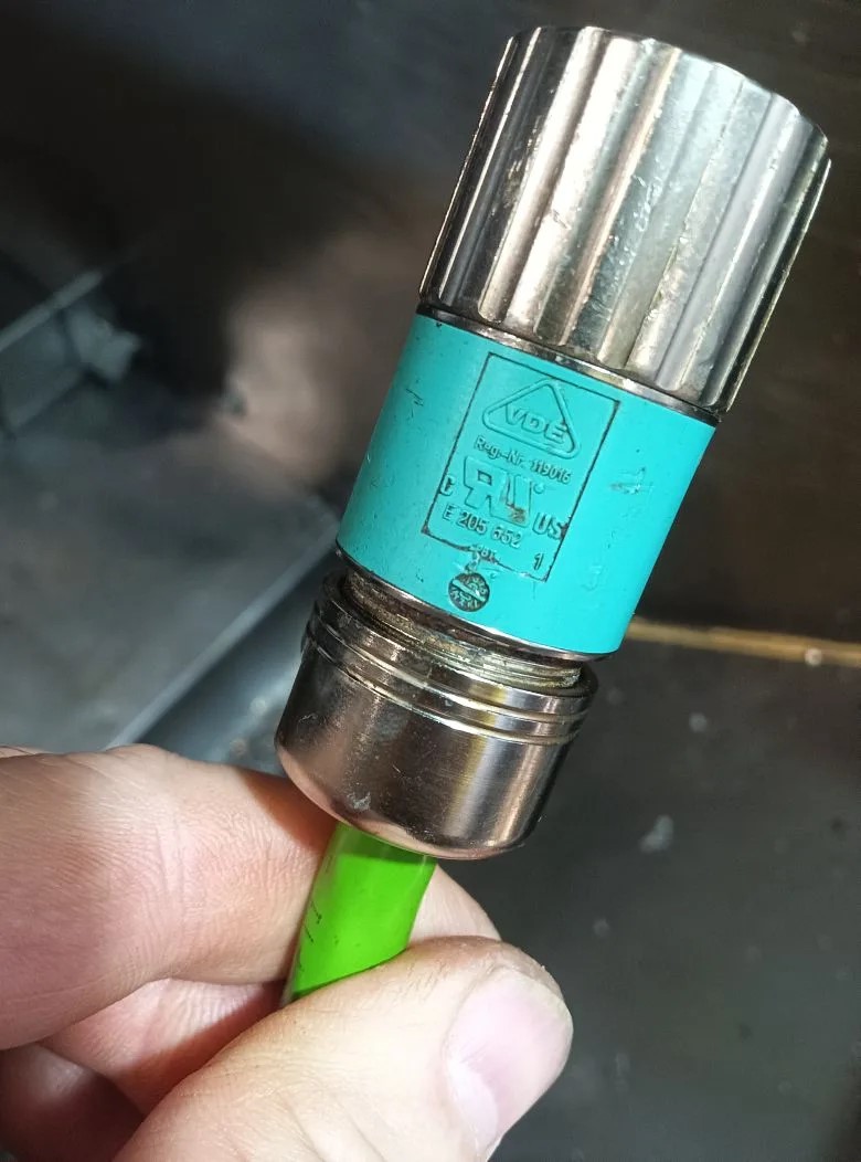

andrey2147
01.06.2026 в 08:57, andrey2147 сказал:
Приехал, поставил всё хорошо работает.
