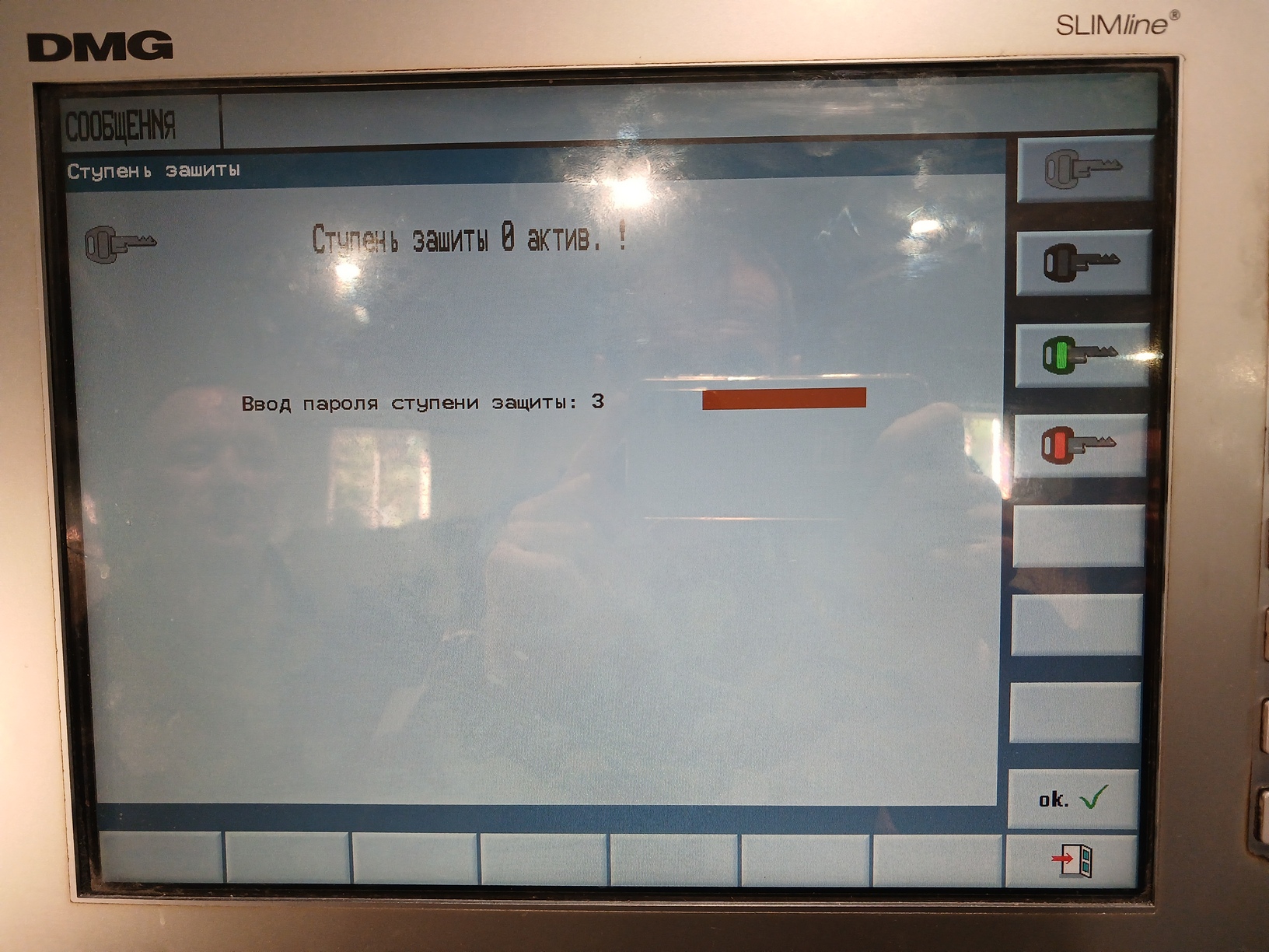

Здравствуйте. Может кто - нибудь знает пароль ступени защиты 3 или 2 для станка CTX 310 с УЧПУ Sinumerik 810d.  Чьи то  шаловливые ручки поставили уровень доступа 0 и теперь вообще ничего не дает делать. И в ISO тоже не выйти. Пришлось сбросить PLC  и ввести  с  ранее сделанного бэкапа  . Все стало работать пока снова не вошли в это меню. И опять уровень 0 и перезагрузки не помогают. Сейчас еще раз загрузил PLC и сказал операторам не заходить в это меню
andref
Вопрос снимается. Просто на обрабатывающем центре DMC55H пароль 3 уровня был 060171. А здесь подошел стандартный SUNRISE, что весьма странно экран то для оператора
