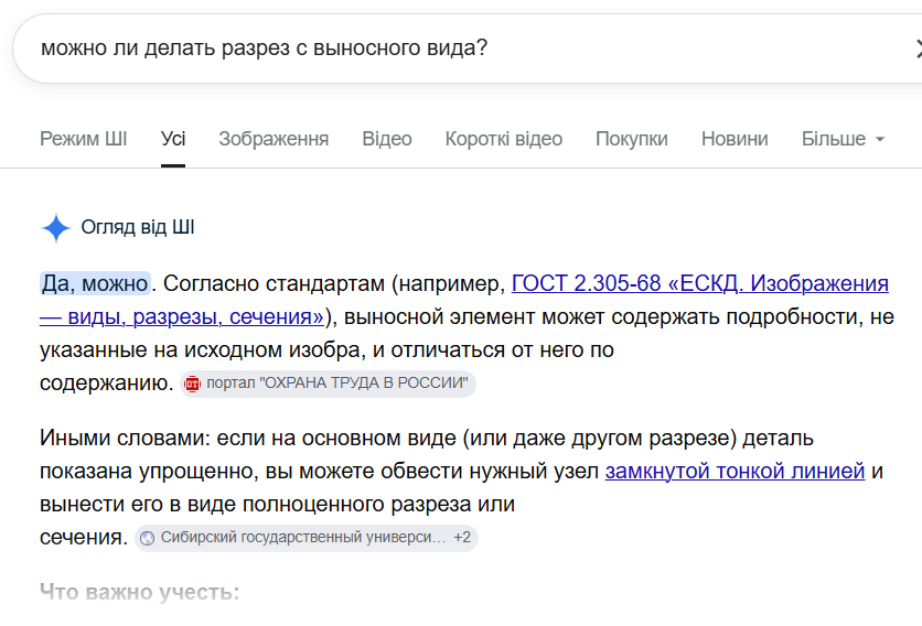

2 часа назад, Rinum сказал:
можно ли выполнять разрезы с выносного элемента?
вот что говорит гугл
и ссылается на
https://ohranatruda.ru/ot_biblio/norma/217740/
и на
https://www.stu.ru/

5 минут назад, Rinum сказал:
хотелось бы знать их аргументы
. Согласно стандартам (например, ГОСТ 2.305-68 «ЕСКД. Изображения — виды, разрезы, сечения»), выносной элемент может содержать подробности, не указанные на исходном изобра, и отличаться от него по содержанию.
скажите что на основном виде не указаны те подробности которые есть на выносном поэтому вы делаете разрез по тому виду на котором указаны эти подробности.

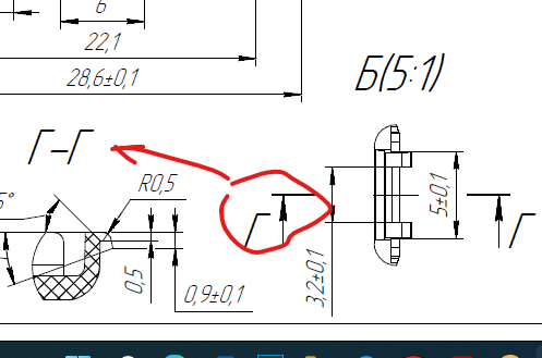

Rinum
1 минуту назад, BSV1 сказал:
Чтобы показать нужный кусочек, разрез просто обрывают, отрезая все лишнее
Я это и имел под "местным видом". Деталь режется целиком, но видимым оставляется только нужный кусочек. Но, как выяснил, не я один вижу в этом затруднения с чтением. Надо понять, какое именно место показано. Особенно, когда нужно показать место где то в середине
2 минуты назад, Kelny сказал:
Без кокретного примера обсуждать обоснованность сложно
Ну, вот для примера

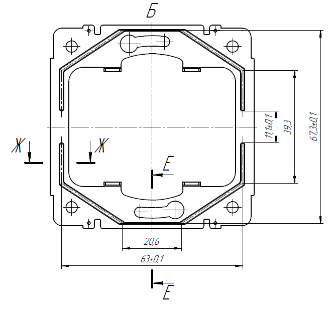

Rinum
К Вашему примеру. Изначально линии разреза были расположены как на картинке. НК заставил вынести за пределы детали (якобы, окно по центру - тоже часть контура вида, и так нельзя)
