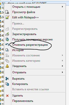

kirass
Доброго дня! Зайти в PDM клиент под админом и отменить разрегистрацию. Система подтянет последнюю версию из хранилища.
ineks

kirass
11.05.2026 в 06:54, ineks сказал:
ничего не происходит

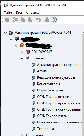

Странно! Вы заходите с логон паролем АДМИНа хранилища или ПОЛЬЗОВАТЕЛЯ с правами админа?
Попробуйте через клиент который стоит на сервере с серверной частью ПДМ, заходить нужно именно под админом хранилища.
Это учетка после sa.

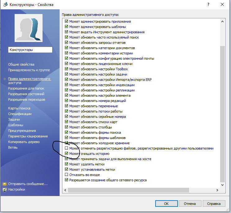

ineks
я пытался это сделать под созданным пользователем - админом домена и по совместительству админом PDM, но заработало и то частично (могу отменить разрегистрацию но не могу зарег-разрез файл) под локальным админом сервера пдм из под которого видимо и ставили PDM, почему пдм не дает делать это под другими админами?
kirass
8 часов назад, ineks сказал:
На уровне групп пользователя надо разрешить отмену разрегистрации
ineks
стоят все галочки, (кроме отказ входа)- не дает (((

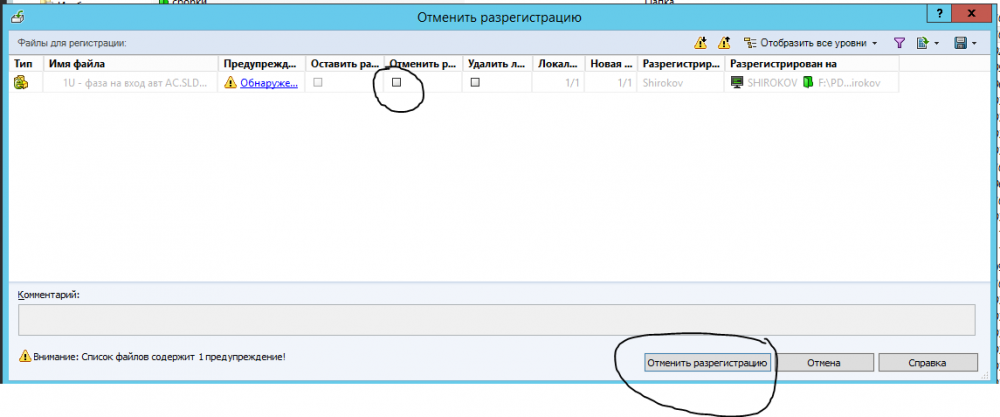

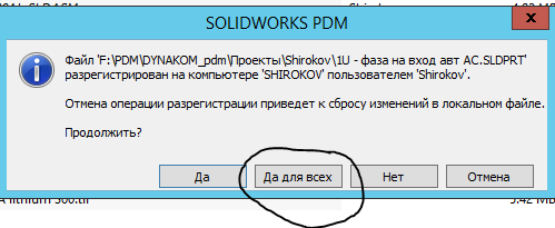

kirass
10 часов назад, ineks сказал:
стоят все галочки
Из под пользователя с правами админа можно отменить разрегистрацию файлов версии выше первой.
Т.е. пользователь регит фаил, фаил получает версию 1, пользователь разрегистрирует фаил и оставляет его в этом состоянии ......
Такой сценарий отменяется только системным админом(красная стрелка)!
Пользователь регит фаил, фаил получает версию 1, пользователь разрегистрирует фаил, работает с ним, снова региг, фаил получает версию 2, пользователь разрегистрирует фаил и оставляет его в этом состоянии ......
Такой сценарий может быть отменен пользователем с правом отмены разрегистрации(черная стрелка)!
В столбце разрегистрировано пользователь будет написан курсивом для файлов где отмена возможна только системным админом
и обычным если отмена возможна пользователем с правом отмены разрегистрации.
kirass
Дополню ответ
С фаилами в закрытом состоянии может работать только системный админ(с логин паролем АДМИНа хранилища)
С остальными  фаилами может пользователь с правом отмены разрегистрации.
