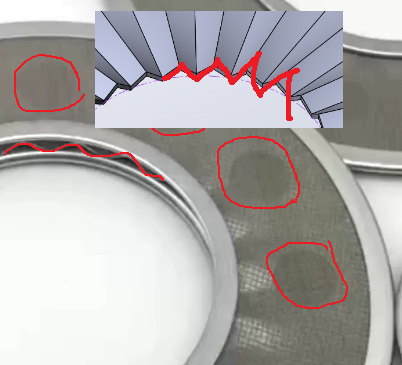

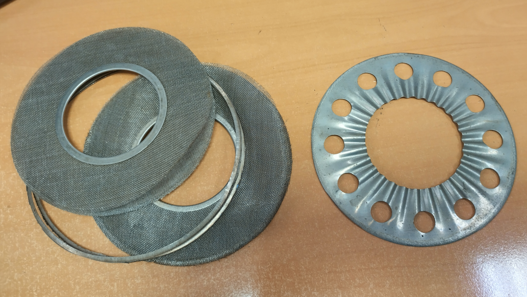

Есть делать - фильтр кольцевой получается прессованием кольца плоского перфорированного. После прессования коьцевая пластина имеет 24 сгиба . 106 град - уголки в центре и 0 градусов на переферии. Внешний диамметр 150 внутренний диаметр 60.
Можно ли :
построить такую деталь в солид воркс
2 какпостроить её развёртку в слоди воркс

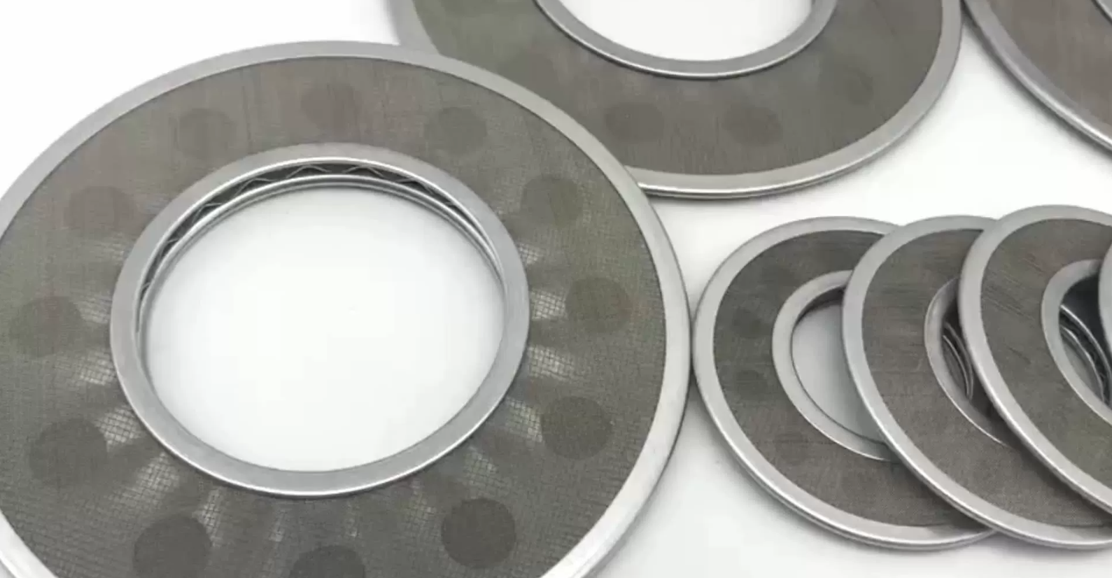

Ниже приведена картинка подобных фильтров, только на моём отверстий в 144 и сгиб идёт от центра до переферийной кромки с уменьшением высоты до 0.
фильтры SPL & DPL, конструкция идентична.

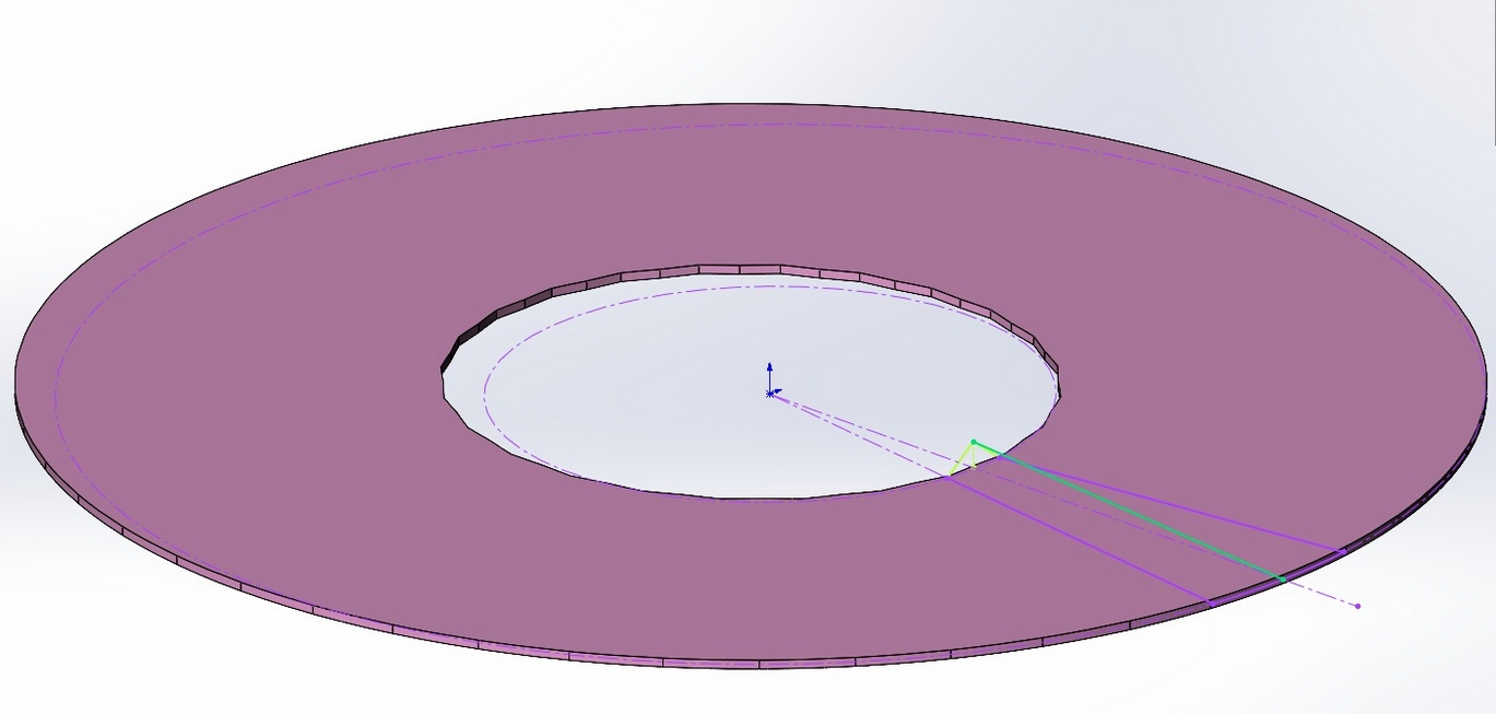

@Altaur  Так то ничего сложного нет:
1. строите эскиз с нужными параметрами
2. строите один из 24 сегментов ... поверхностью, на основе эскиза
3. массив
4. сшивка и утолщение
Вот с развёрткой ... только через РАСПЛЮЩИВАНИЕ ПОВЕРХНОСТИ
Имхо SW25
Не получиться запилю видео как
Кольцо 2.SLDPRT
@Nod801 где отверстия??? где радиуса изгиба???

@vasillevich68  ну у нас тут есть один тупой, одноглазый топограф ... ну зачем вам заменять эту  бездарную шерочку. Вопросы конечно имеют основания быть ... НО ... нужно, что бы и задающий мозги поднапряг или ты так не считаешь?
https://yadi.sk/d/aOYeyVXoMzPBEg
https://yadi.sk/d/LX4UuX7PLNJm6A
https://yadi.sk/d/L8DTJKa4W0qZhA
Edited by Nod801
Nod801
@vasillevich68 на всякий случай сделал 14 отверстий вдруг страдаете перфекционизмом :k0598:
https://yadi.sk/d/06BDp2MgNNvuBQ
По поводу пальца студента, что в заднице это к шерочке maxx2000 как раз в точку ... согласен

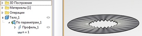

GD_1.gif Впрочем, на построение это никак не влияет.
Дерево, если кому интересно
GD_1.jpg Хотя, какое тут дерево. Без слёз не взглянешь. :smile:

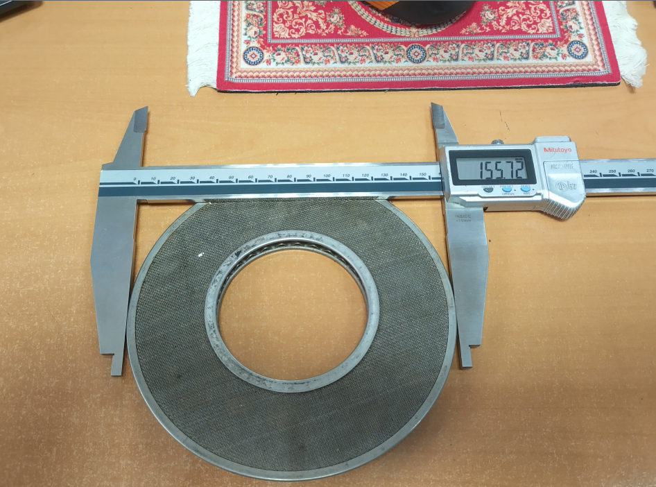

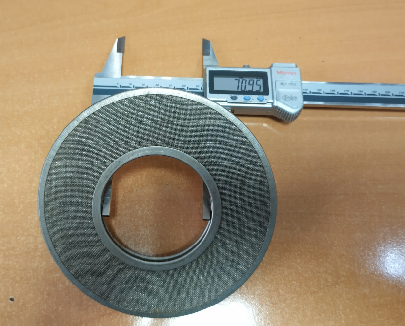

Тут вот принесли почти такой как у ТС фильтрующий элемент

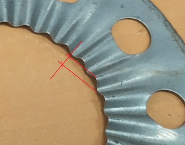

вскрытие которого показало, что все же штампуют требуемую детальку штампом с двумя шагами. 1. просечка самой шайбы с отверстиями 2. создание гофры.
08.05.2026 в 22:47, maxx2000 сказал:
отформовал гофру на одну сторону или у тебя волна симетричная относительно средней плоскости?
на самом деле это не имеет значения. Назначение детали - задавать упругий линейный размер фильтрующего элемента и создание прохода для отфильтрованного продукта.
И да, гофра формируется по внутреннему диаметру шириной порядка 5-7 мм, а не так как местный всЁумега на всю ширину :pardon:
07.05.2026 в 13:07, Altaur сказал:
количество гибов может быть иным если конструируемый фильтрующий элемент будет отличаться размерами от того который на Вашем фото, а количество градусов это совершенно не нужный параметр.
Важен линейный размер между вершинами гофры
