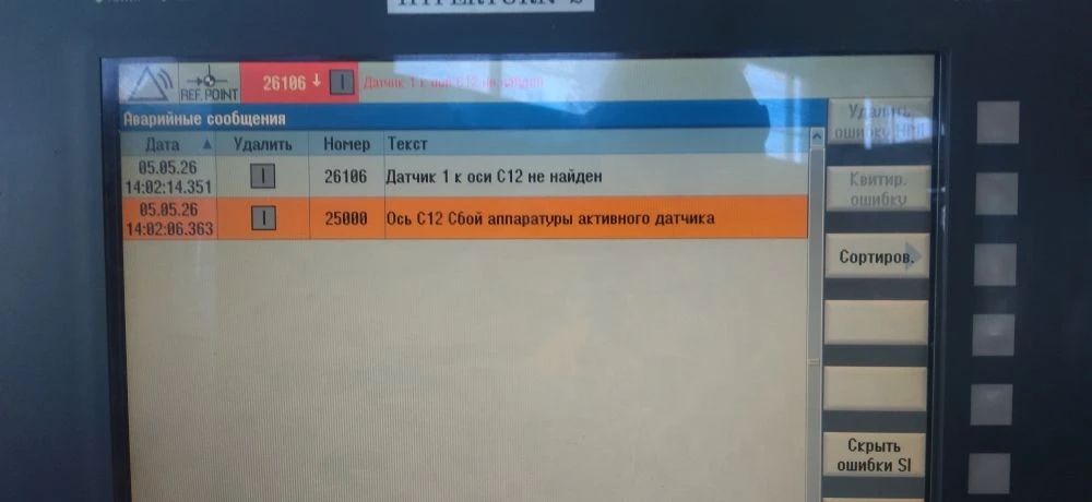

Здравствуйте. При ремонте двигателя шпиндельного узла станка пришлось снять масштабное кольцо TTR ERM 200-1400 (энкодер с магнитным кольцом), поставили рядом магнитную стойку, и после сборки шпиндель "ругается" .
Кто знает есть возможность восстановить свойства кольца? Может кто встречался с данной проблемой?
