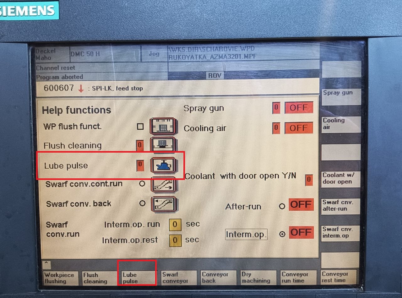

Всем привет, имеется на этом станке густая смазка направляющих.
Менюха- родная от ДМГ.
Кто знает как в ней таймеры меняются?
Выделил красным меню, при нажатии кнопки только промигивает чайник и всё.
OutXL
Это меню вспомогательных функций. Нажатие программной клавиши включает или выключает соответствующую вспомогательную функцию.
Таймеры смазки в данном меню не изменить.

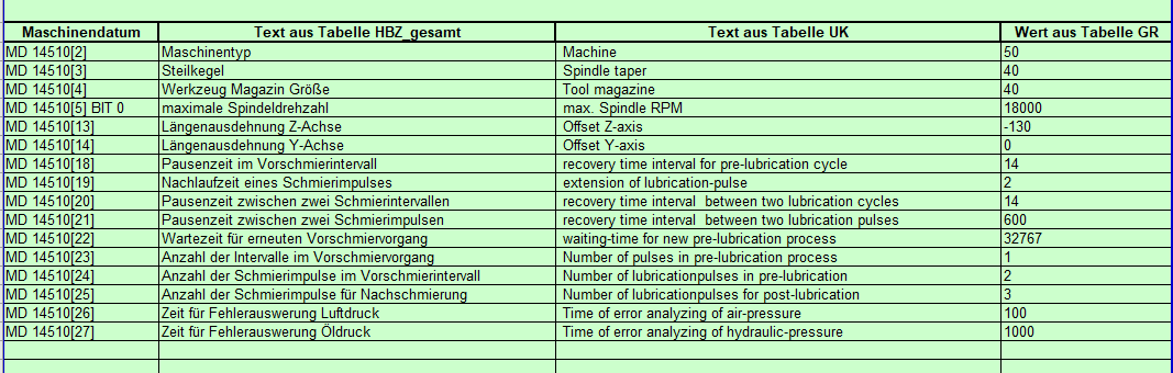

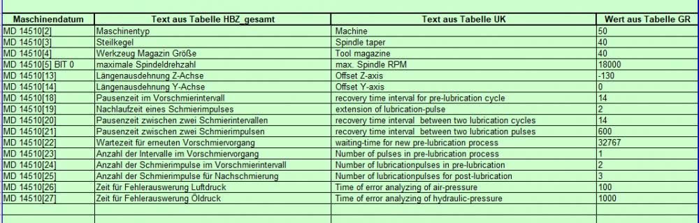

andref
Скорее всего в параметрах MD14510-MD14514. Для DMC50H который у нас есть вот такое описание. Правда непонятно к чему оно относится - смазки направляющих или шпинделя ( стоит 2 отдельных станции смазки)
1 час назад, andref сказал:
Да, такие значения стоят у моего, механики пока разобрали смазку, потом , возможно буду менять, как скажут. Спасибо.
