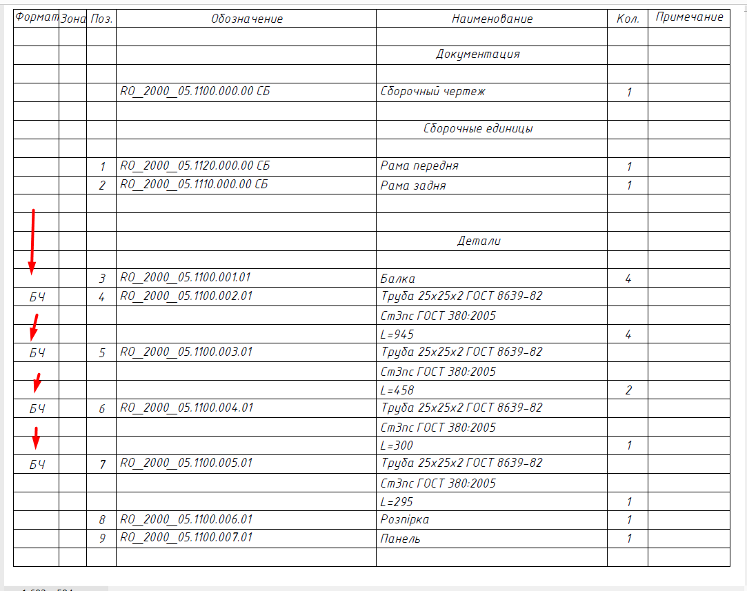

Имеется чехол, на который пришиваются стропы. Стропы одной ширины, цвета и т.д., отличаются только длиной. Они не дорабатываются никак, просто отрезаются нужной длины и пришиваются. Их записывать в материалы спецификации или детали?
Если записывать в материалы, то это будет одна позиция и хз, как производство поймет, что куда пришивать. Если записывать в детали, то делать исполнениями? Но нужно ли это?
Как более грамотно сделать?

Чтобы производству было более понятно, сделайте либо групповой чертеж, либо оформите эти стропы, как БЧ. На мой взгляд проще сделать групповой чертеж. Можно еще обозначить на сборочном чертеже чехла стропы разной длины разными буквами и в ТТ или в таблице указать длины этих строп, а в СП записать материал, но это самый путанный вариант.
04.05.2026 в 12:57, Xen_OS сказал:
Сборочный чертёж должен указать куда пришивать и какой длины. Позиция будет на разных стропах одна, а длина разная.
Это вам как разрабочтику решать.
Детали удобно, сразу нарезал нужное количество, а потом у сборщика голова не болит сколько резать - берёт готовую деталь и строчит в нужное место.
04.05.2026 в 14:45, BSV1 сказал:
Это получается множество БЧ, множество номеров на эти БЧ. Хотя можно умудриться и записать БЧ с исполнениями одного номера, но конструкция странная получается.
Но если речь об электронном документообороте, то получается бестолковая деталь без сущности. Компьютер позволяет выпустить чертёж не намного дольше чем записать БЧ в спецификацию. Тогда можно было и сборки оформить как БЧ, а как собирать отправить ссылкой в модель сборки.
А так-то можно было бы выпскать деталь БЧ, к ней прикладывать модель для производителя и вперёд - изготавливать.

Что вам мешает записывать их в раздел Материалы, но не одной позицией, а несколькими?
У них будет своя поз, свое описание в разделе материалы (где вы укажете длину стропа), и станет ясно, какой куда пришивать.

Удобно записывать материал одной позицией, например. для последующего автосуммирования из разных спецификаций.
В схожих случаях указываю в примечании к позиции материала количество штук каких размеров. По типу "20 шт. дл. 1,2 м, 25 шт. дл. 5 м, ..."
Это нисколько не нарушает ГОСТ. Естественно, суммарная длина материала должна быть равна длине в графе "Кол."
С сборочном чертеже надо указывать размер каждой стропы. Или размерными линиями со справочными размерами, или с помощью букв в таблице...
Это просто как вариант.

Раз разработчику чехла надо конкретно указать длину каждой стропы, то я б на его месте указал бы эти стропы на СБ со своими оригинальными обозначениями (просто последовательными номерами) как БЧ, а в спефикации указал бы для каждого обозначения материал и необходимую длину.
См. ГОСТ 2.109 п. 2.1 п/п а) или ГОСТ Р 2.109 п 6.2 п/п а) (если в РФ).

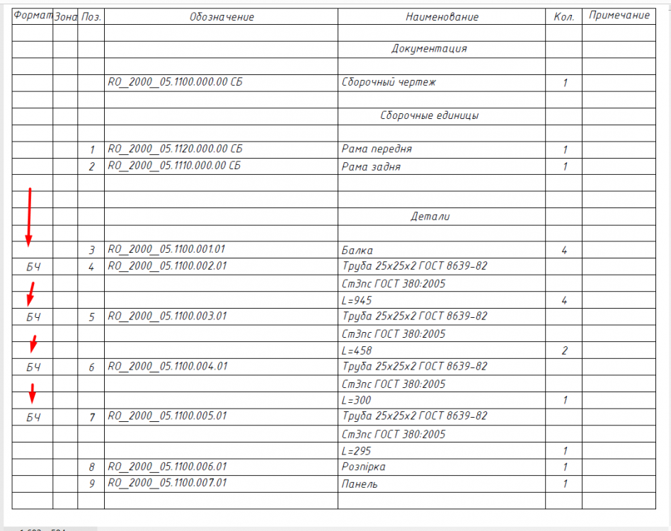

А при том что в современнёх САПРах легко создать чертёж, то зачем экономить на чертеже? На срок сдачи КД не повлияет, будет понятная деталь нужной длины с допусками, будет понятная нумерация на сборочном чертеж, будет удобно закладывать во всякого рода электронные документообороты.
18.05.2026 в 17:00, Kelny сказал:
если изделие перейдёт в разряд серийного, то без чертежа уже ни куда. На сирийном приозводстве считать комплектующие по примечанию в спецификации не правильно.
у меня серийная рама. на которую навешивается разное оборудование для разных моделей установок. вообще ни у кого не возникает никаких вопросов по этим деталям... а вы говорите без чертежа никуда))
Edited by konstruktorig2025
27 минут назад, konstruktorig2025 сказал:
Без чертежей очень даже куда, а вот без сущности для электронного документооборота это призрак, но тут вероятно есть хотябы модели этих деталей без БЧ.
Но возникает другой вопрос, зачем делать чертежи и на другие детали, которые можно сдать и изготовить по моделям без чертежей, а значит вполне можно было бы тоже обозначить их как БЧ (особенно сложной формы, которые на чертеже всё равно не образмеришь).
Например электронный докумнетооборот прямо запрещает объединять разные докумнеты в один файл (сборка-спецификация, схема-перечень и т.п.), а в данном случае документ чертежа поглащает спецификация и для электронного документа оборота получается некая виртуальная сущность состоящая только из данных в строчках спецификации, если нет модели.
Серия это хорошо, но для настоящее серийного завода лучше чертёж на конкретную деталь, т.к. спецификация с позициями БЧ имеет избытоное количество информации не свзяанное в исготавливаемой деталью, но конечно можно отдать на производство только листы спецификации с изготавливаемыми деталями
41 минуту назад, Kelny сказал:
на других деталях рез не перепендикулярен стороне по которой для БЧ указана длина. или в них сверлятся отверстия, хотя они тоже из профильной трубы. мне это все нужно образмерить поэтому нужны чертежи.
