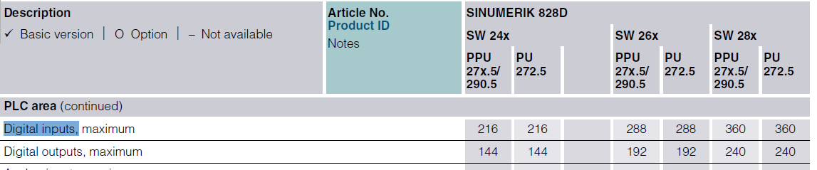

На фрезерном станке с 828D необходимо подключить дополнительное оборудование, но отсутствуют свободные входы/выходы. Вся PP 72/48D занята, свободных сигналов нет. На PPU и MCP далеко тянуть кабельную линию, и по описанию на MCP там входы только для кнопок (пассивных компонентов) и нужен специальный коннектор, а на PPU разъемы относятся к NC и Drive системе. Нет уверенности в возможности подключения станции периферии ET200 на шину Profinet, и не представляю как её возможно конфигурировать в PLC Programming tool.

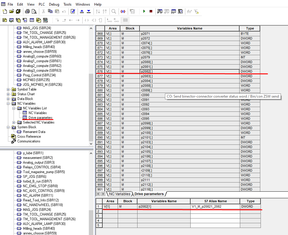

Есть идея задействовать цифровые входы NX10 в шкафу управления, но никак не могу прочитать их состояние. Через STARTER в приводной системе проверяю, вход работает. Пробовал задавать его в телеграмму, используется стандартная телеграмма Siemens 390, в которой вторые 2 байта отведены под E_DIGITAL, читаются из параметра r2089[2] (Free status word). Если я меняю состояние битов в параметре p2082 на 1, то в телеграмме формируется это состояние, т.е. я могу в этом параметре привязать состояние цифровых входов NX и передавать их в телеграмму.
Обыскал все существующие блоки PLC в Programming tool, нигде при этом состояние битов не меняется. Если бы это была 840я, я бы в степе прописал функцию чтения данных с устройства на шине, но в 828D такого нет. Может тут какой то свой подход, может функции называются по другому? Помогите советом, куда копать.

в PLC Programming tool есть Variable list, Drive parameter. Может это как то можно использовать. Как читать такие переменные. Если да, то какие Unit number и Row задавать для правильного выбора? На синумерике 840D для чтения используется функция FB2 GET, на сколько понимаю, для этого можно в NC Var selector выбрать необходимые переменные, которые нужно считать. Как то реализовано подобное в 828D?

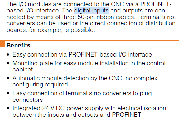

Понятно что можно подключить несколько PP 72/48D PN и получить много входов. Покупать ради 3х входов ещё одну PP 72/48D PN не оправдано дорого, если есть возможность использовать то, что уже и так есть в аппаратной части. Вот я и изучаю все возможные варианты, что можно сделать.

1 - добавить PP 72/48D PN получить много входов/выходов сразу;
2 - использовать X242, X252 Digital inputs/outputs for NC с адресным пространством I256.0 ... I256.7, Q256.0 ... Q256.7;
3 - переделать электросхему производителя станка, сгруппировать используемые сигналы контроля на один вход;
4 - передать сигнал цифровых входов привода в PLC.
Каждый из вариантов несёт свои ограничения, свои плюсы и минусы, не всё можно использовать как есть. По пункту 4 вопрос только в том, возможно ли это и если да, то как.

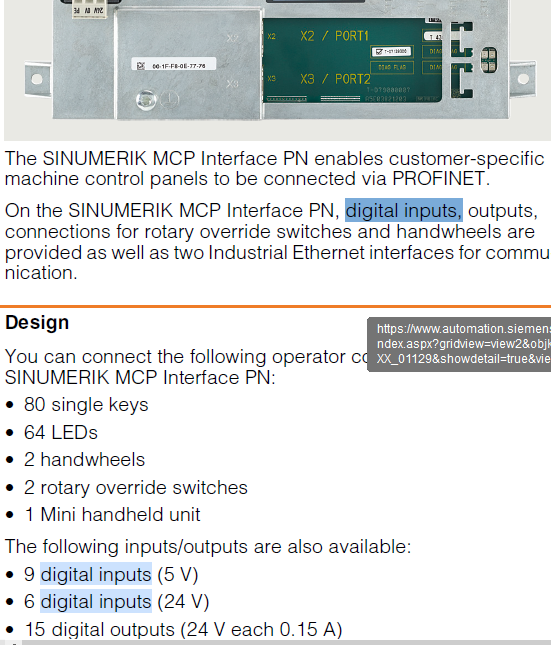

Почему не хотите использовать входы MCP они все 6 все заняты ?
ID_Hacker
4 минуты назад, gudstartup сказал:
На MCP часть входов точно заняты дополнительными кнопками, требуется коннектор которого нет в наличии, MCP находится достаточно далеко от шкафа управления и потребует монтажа кабельной линии через множество энергоцепей.

Тогда профинет

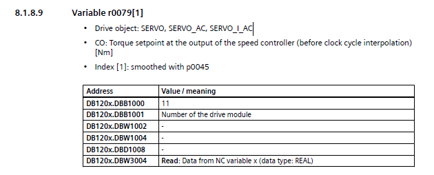

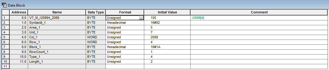

В общем нашёл. Описано это в документе
SINUMERIK 828D PLC Function Manual
Раздел 8 Function interface
Глава 8.1 Read/Write NC variables
Только там есть комментарий: При чтении/записи переменных, специфичных для привода, в задании могут быть адресованы только переменные ровно одного объекта сервопривода. Объект сервопривода должен быть назначен оси станка ЧПУ. Индекс строки соответствует логическому номеру привода.
Из чего следует, что параметры CU, ALM, NX считать не получится, т.к. эти приводные объекты не назначаются. В примере так же указаны возможные приводные объекты - Drive object: SERVO, SERVO_AC, SERVO_I_AC
У меня в станке производителем реализовано считывание верхнего номера оси в канале, R параметра R101, Номера инструмента в магазине 9998 в ячейках 1, 2, 3 (на сколько понимаю, это держатели манипулятора и шпиндель)
828D_plc_fct_man_0721_en-US.pdf

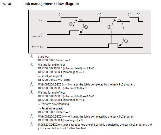

Всё получилось, работает, но вылезло несколько нюансов, в которых пришлось разобраться.
1) чтение с данных с привода не может происходить одновременно с чтением параметров с NCK (а возможно и из другого привода). DB1201-DB1207 в этом случае не подходят. Если на станке уже используется чтение параметров NC, необходимо чередовать задания чтения, задавая параметры DB1200 перед стартом задания.

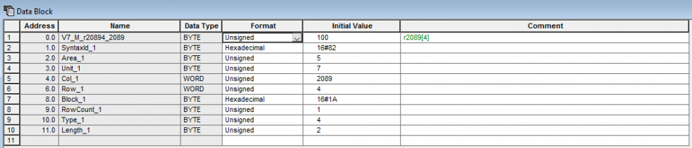

2) блок DB9910 создаётся средой PLC Programming Tool как только будет добавлена переменная в NC Variables List. Чтение этой переменной задаётся в DB1200.DBB1000, адресом является значение в DB9910 в имени переменной. Первая добавленная переменная будет с адресом 100, далее 101...125. Так же надо в DB1200.DBB1001 задать номер привода.

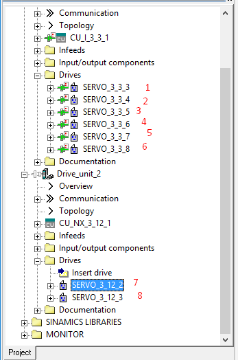

3) При добавлении параметра привода в лист переменных нужно указать Unit number - это номер привода, я его определил как последовательность устройств в Simatic STARTER, считать только приводные модули. Infeed, CU, NX не учитываются, с них параметры напрямую считать нельзя. Row - это индекс параметра Sinamics, при этом здесь в ПЛК индекс начинается с 1, в STARTER это будет соответствовать индексу 0 (у параметра в квадратных скобках). Хорошо это понятно на параметре p2088 у которого 5 вложенных параметров с индексами 0-4, что для Row будет 1-5.
