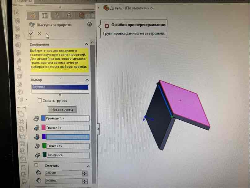

Здравствуйте господа! Пожалуйста помогите разобраться с ситуацией. Пытаюсь использовать функцию выступ и прорезь, но ничего дельного не выходит.
видео не смог загрузить, поэтому попытаюсь словесно описать. Создаю эскиз уголка, вытягиваю бобышку потому использую функцию разделить. Получаем две раздельные детали. Далее выбираем выступ и прорезь, выделяем кромку для выступа и плоскость ответной детали для прорези и далее происходит «ничего» . Не пойму как эти шип пазы делать. На ютубе как показывают, у меня не срабатывает. Пишет группировка данных не завершена. Какая ей еще грань или кромка нужна вообще без понятия… и я как заметил, в отличии от тех видео с инструкциями в графе выбора граней и кромок у меня 5 строк а по видео 4 или 3. Буду благодарен за любые подсказки.

@Гасан Если преобразовать твои пластинки в листовой металл, то будут 3-4 строки как на видео. Сейчас попробую твой вариант воспроизвести, если получиться выложу ссылку на видео сюда

PS Если видео влом смотреть, я там долго сам тупил )) выбери кромку которая внутри и плоскость ей перпендикулярную, которая снаружи и должно всё получиться.
