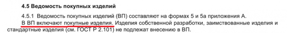

Добрый день! Помогите, пожалуйста, с вопросом.
Нужно ли включать в ведомость покупных изделий (ВП) давальческое сырье?
Согласно ГОСТ Р 2.106-2019 п. 4.5.1. в ВП не вносят:
   - изделия собственной разработки;
   - заимствованные изделия;
   - стандартные изделия.
Про давальческое сырье информации нет.
Chuvak

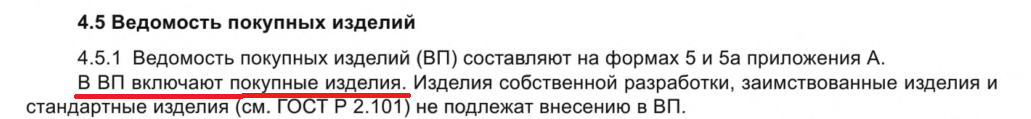

@Help me , согласно этому же пункту из ГОСТ Р 2.106-2019:
Смотрим в ГОСТ Р 2.005-2023:
 Если Ваше давальческое сырье попадает под это определение, то конечно оно заносится в ВП. Но скорее всего под сырьем Вы подразумеваете материал, а он уже не относиться к покупным изделиям, судя по определениям из ГОСТа.
В основном покупные изделия записываются в раздел "Прочие изделия" в спецификации изделия. Все что там записано, можно смело заносить в ведомость покупных изделий)
