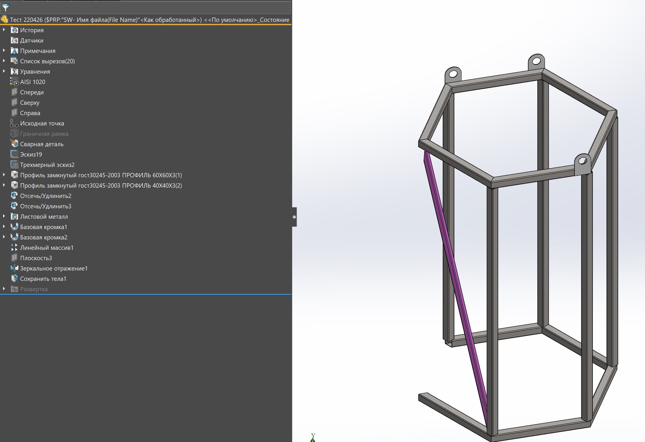

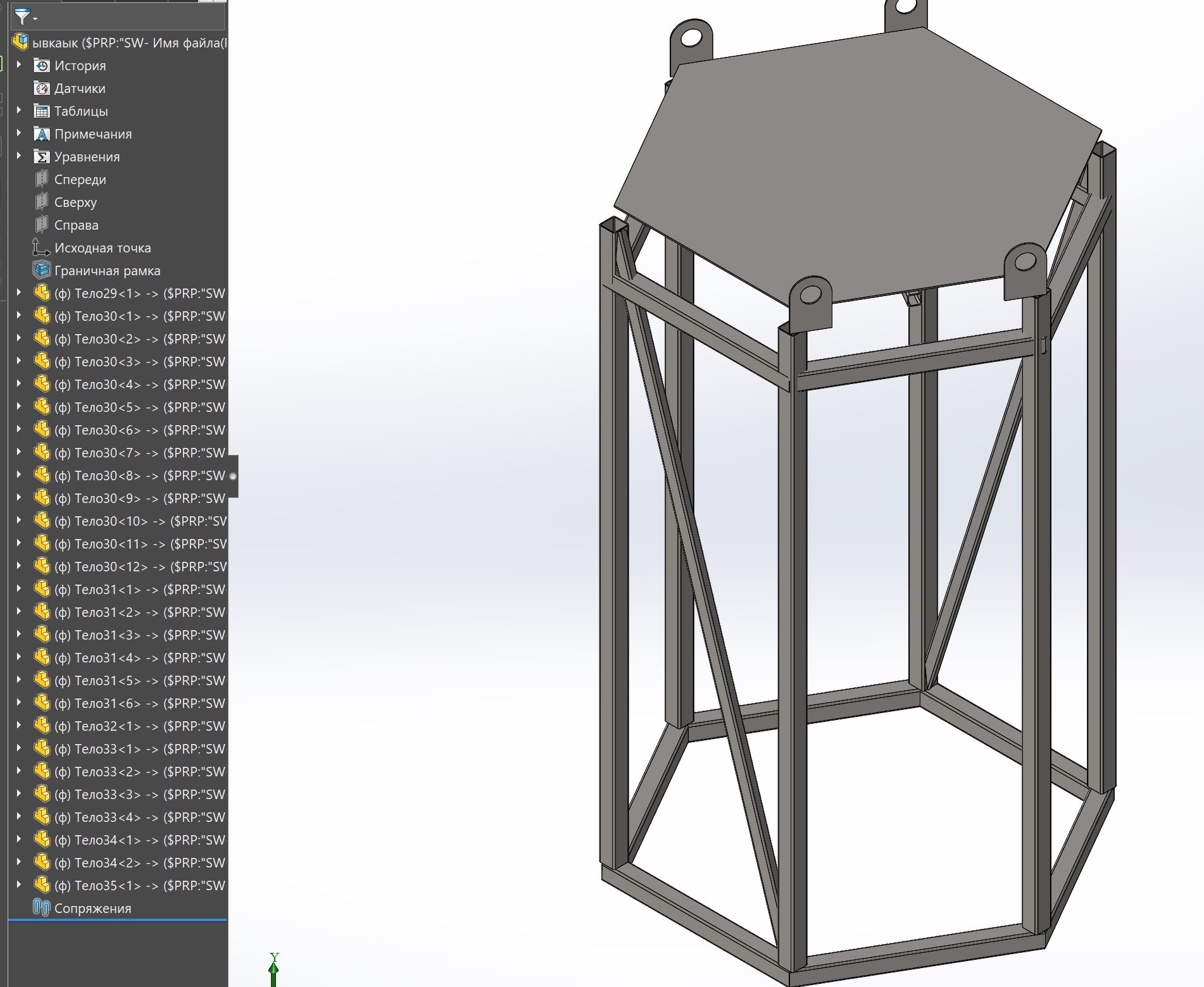

Столкнулся с проблемой при использовании функции сварные конструкции. Сделал каркас по 3д эскизу, при этом деталь состоит из разных сортаментов труб, а также листового металла. Т.к. Мы работаем с PLM и необходимо каждую трубу сохранить отдельной деталью я сохраняю сборку из этой детали. При этом у меня возникает несколько проблем:
1. При попытке перестроения (используется исходный файл, меняется размер 3д эскиза) сборка выглядит криво, хотя видно, что некоторые части перестроились. Пытался обновлять, нажимать на светофор, использовать кнопку обновить все, сохранять, закрывать/открывать солид - не помогло. PLM здесь не применялась, атрибутов для чтения у файлов нет.

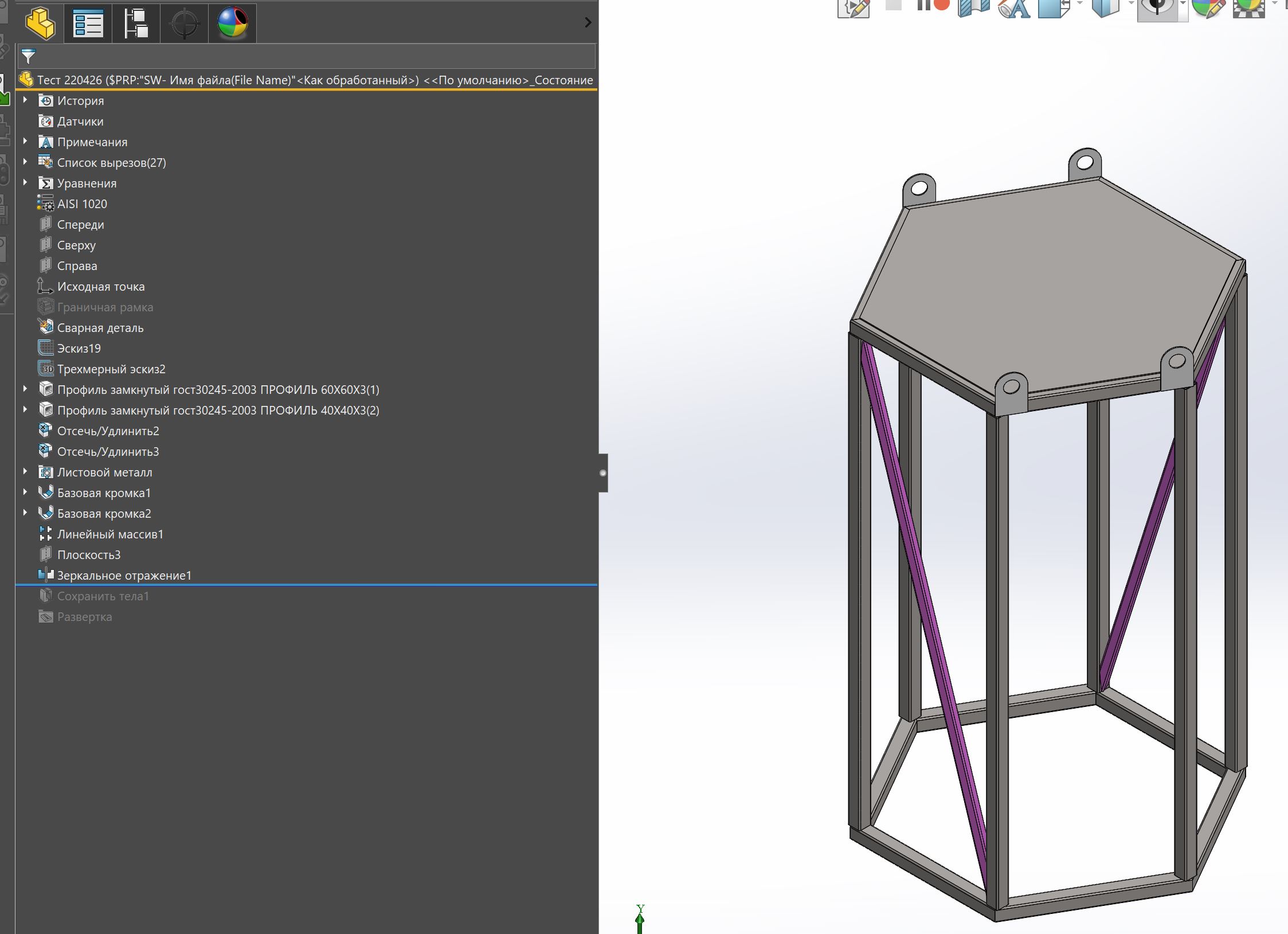

2. При сохранении в сборку в исходном файле пропадают тела. На фото видно, что до сохранения в списке вырезов 27 тел, а после применения команды сохранить - всего 20
Версия солида 2022 SP5, на других версиях пока не тестировал. В ютубе не нашел, как кто-то перестраивает подобные сборки. Если у кого-то был опыт применения таких сборок - прошу им поделиться и помочь разобраться в этой теме.

29.04.2026 в 07:39, joolis1 сказал:
как вы сохраняете через какую функцию?
Nod801
@joolis1 вашу сборку выложите, сохранив предварительно через Pack and Go. Судя по скриншотам у вас опорный 3d-эскиз не ОТДЕЛЬНОЙ деталью учувствует в сборке, а он часть одной из детали ... МОЖЕТ в этом причина. Попробуйте этот ОПОРНЫЙ 3d-эскизх сделать ОТДЕЛЬНОЙ деталью ... пример(не ваш случай) но суть понятна
