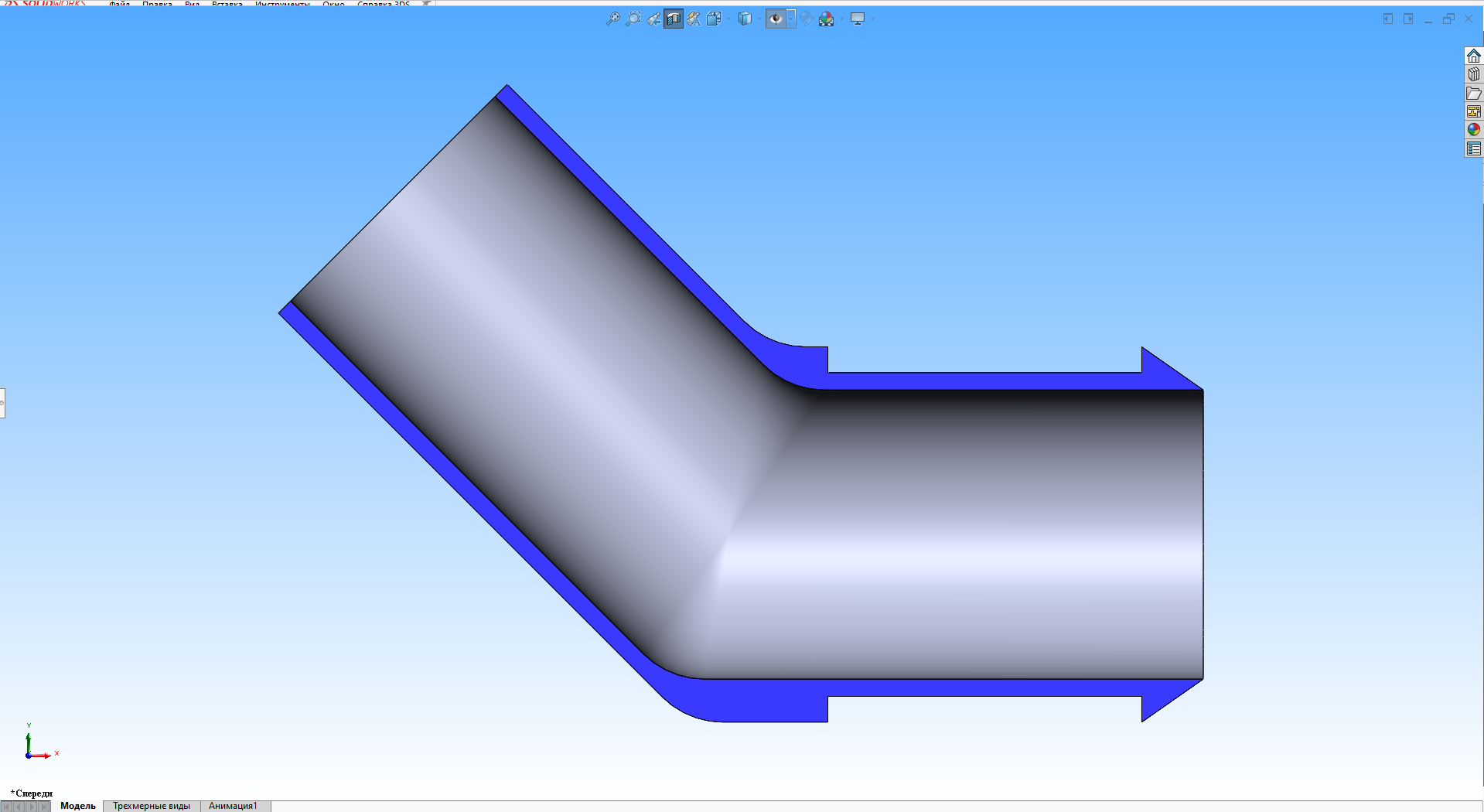

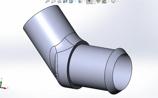

Что после работы ну не как не лезет в голову как сделать втулку.
И так на  рисунке показан разрез каким должна быть втулка, также приложил файл "Патрубок" (не я делал), подскажите какими элементами / действиями можно самому сделать втулку по аналогии с патрубком.
Патрубок.stl
Элементароно Ватсон. Протягиваешь круг по траектории, накладываешь фаску, вращением бобышки делаешь вырез, делаешь оболочку.

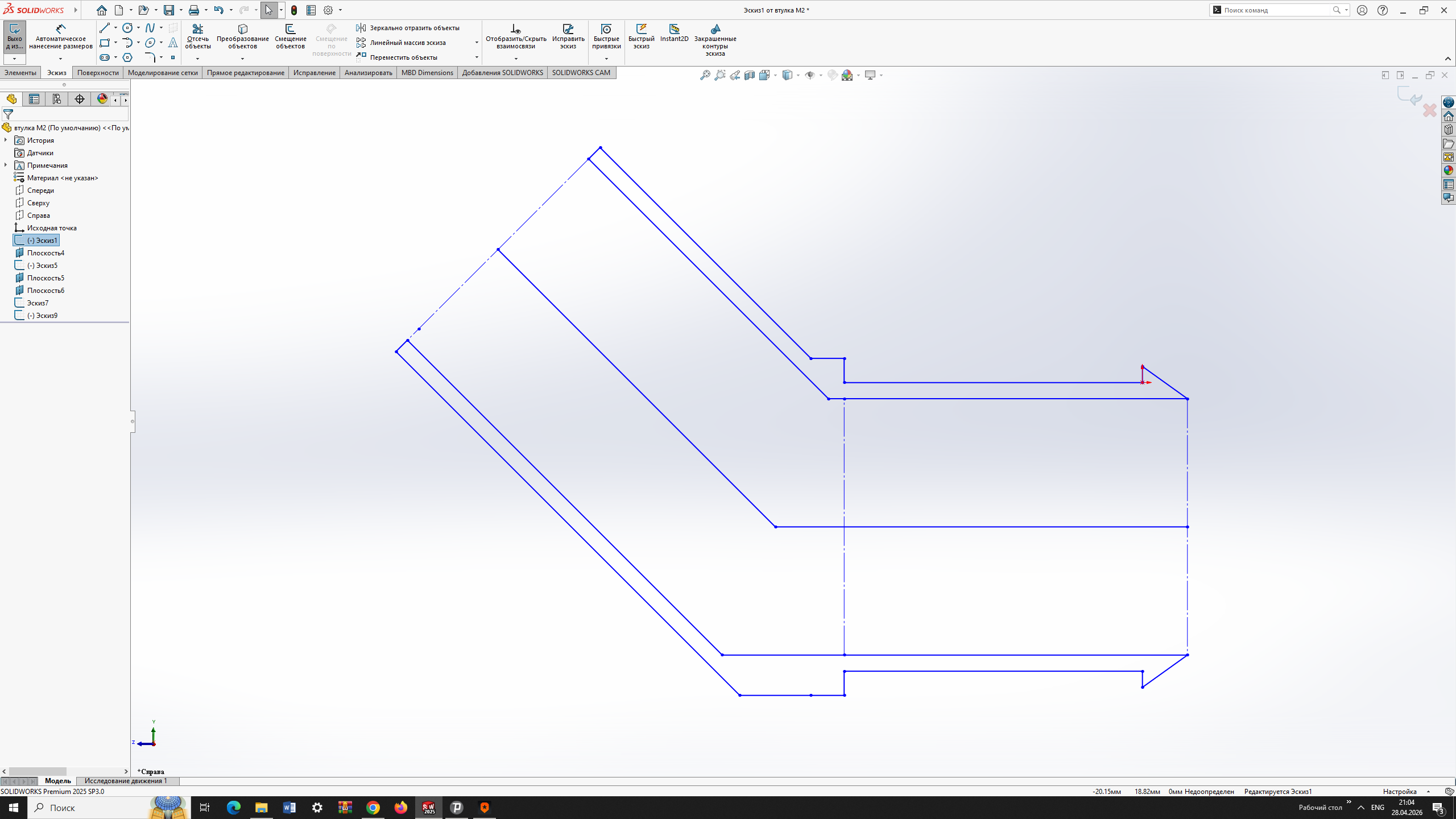

Более подробно на примере можеш показать
втулка М2.SLDPRT
А ещё есть варианты, просто исходную деталь думаю по другому делали
18 минут назад, maxx2000 сказал:
делаешь оболочку.
с оболочкой погорячился немного, по тойже траектории протянуть ещё один круг с вычитанием создав полость

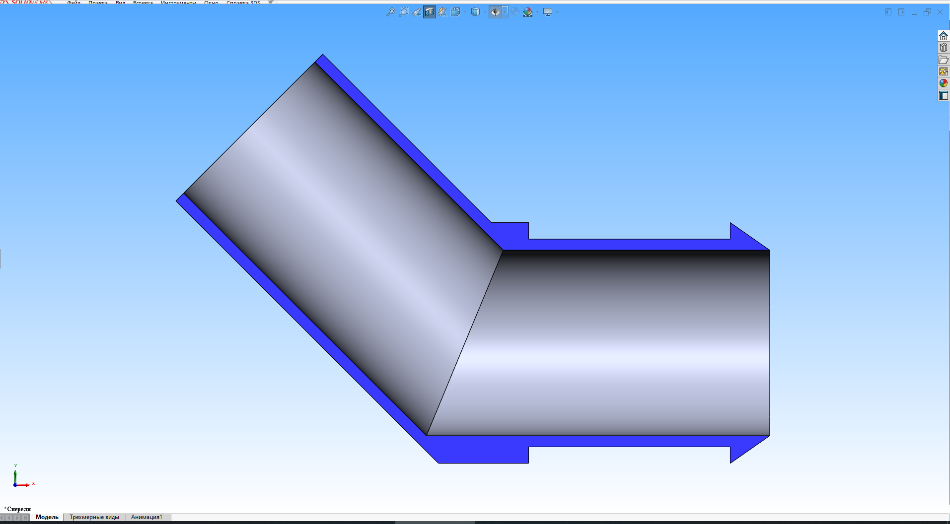

Nod801
@vasillevich68 неужели не видите разницы вашей детали(разрез) и скриншота, что показал  @Aleksei_D?  Не уподобляйтесь тампаксу (maxx2000) лепит горбатого в наглую да ещё поучает  ... бездарь.

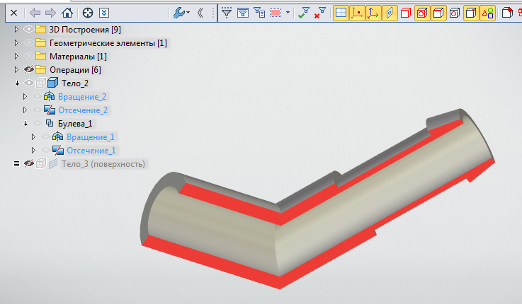

@Nod801 Фу, без видео незачёт.
Топология как всегда класс, стиль "Слёзы конструктора форм для литья пластмасс под давлением" аж кровь из глаз брызнула. Вот достойный пример для подражания.
Захочешь подушнить, скачай хотябы референс в STL чтобы самому не выглядеть бледно

@vasillevich68 да он хвост поднимает из-за стенок разной толщины.  В принципе это было ожидаемо, что кто-то сагрится на это.
Chuvak

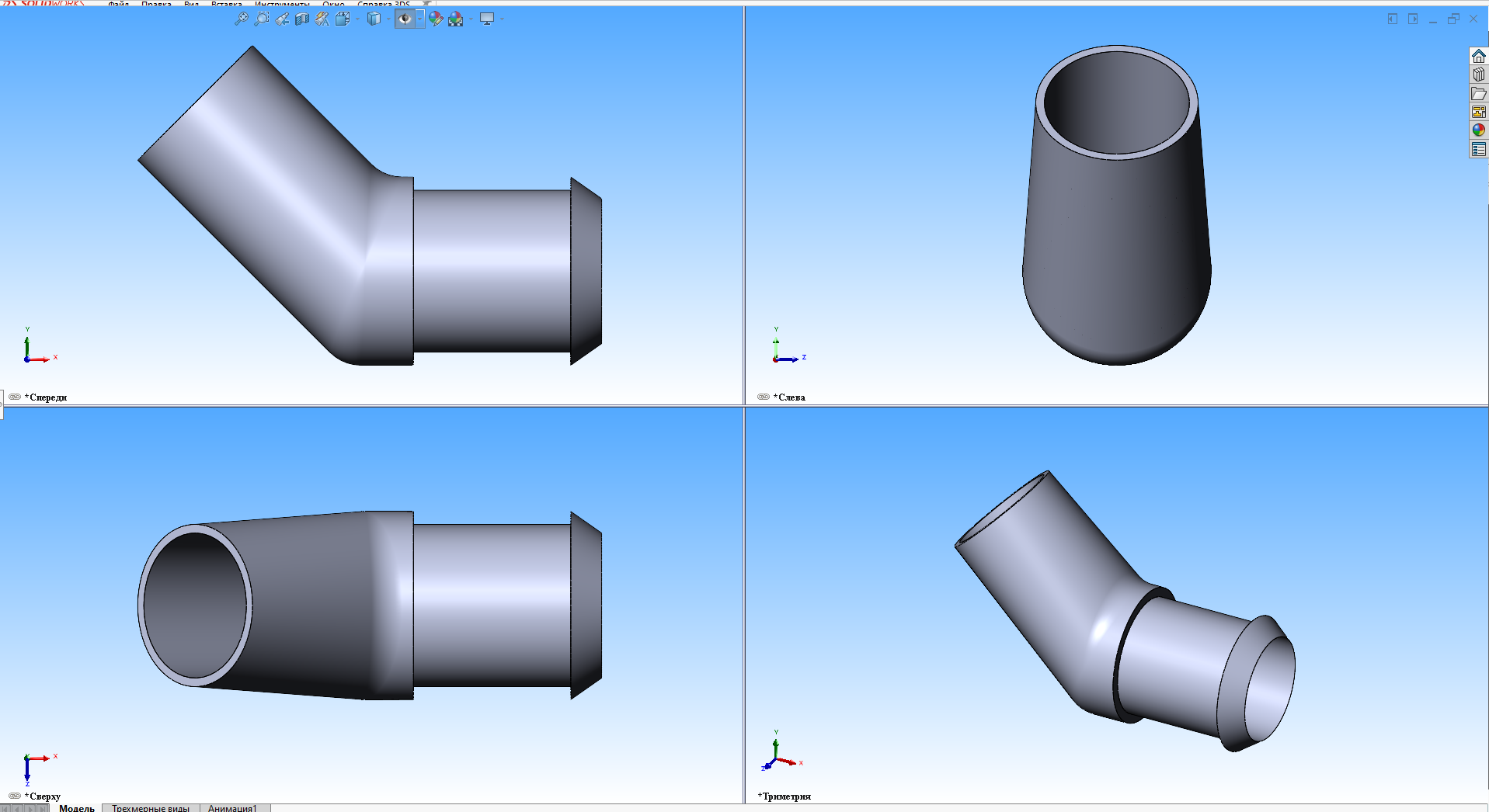

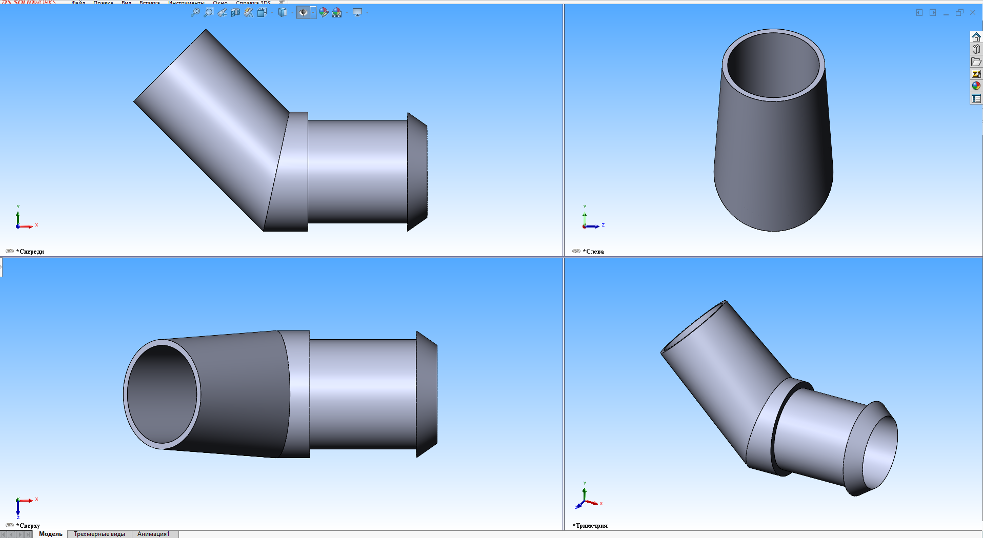

@Aleksei_D , модель патрубка без скруглений:
Со скруглением:
Файл модели патрубка (Solidworks 2024)
Патрубок.SLDPRT
