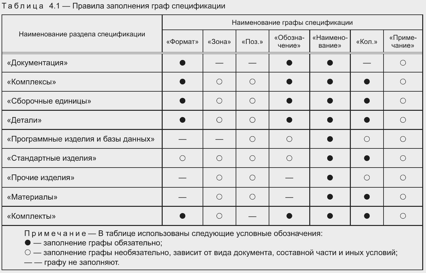

Программное изделие. Как записать в разделе "Программные изделия и базы данных"?
brigval
По ГОСТ в спецификацию после раздела "Детали" добавляется раздел "Программные изделия и базы данных"
Сейчас записываем программную спецификацию (по ЕСПД), обозначение которой начинается с RU.
Вопрос по заполнению графы "Кол." в этом разделе. Надо в ней указывать количество или нет?
Одни разработчики спецификации указывают количество, другие нет...

В таблице сказано, что необязательно, но п.4.2.17.6 говорит нам, четко без альтернативы:
"В графе "Кол." указывают:
- для составных частей изделия - их количество на одно специфицируемое изделие"
Так как ПО является составной частью - указывать нужно обязательно.
Тут вопрос к разработчикам стандарта, почему в двух местах сказано по разному.

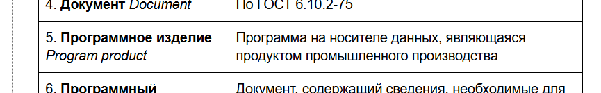

По определению программного изделия это программа на носителе данных, который, разумеется, измеряется штуками.
Я тоже склонен к тому, чтобы указывать количество носителей данных с программой.
Хотя это ясности и не прибавляет)

Кажется я понял. Если мы прочитаем п.4.2.5:
"В раздел "Программные изделия и базы данных" вносят программные изделия и базы данных, входящие в данное изделие, а также ПД. Если ПД утверждены с ЛУ или УЛ, то их записывают после документа, к которому они разработаны."
По ГОСТ 19.101 так же существует деление на "программу" и "программный документ". И в случае со спецификацией код у составной части - то есть "программы" будет совпадать со "спецификацией" и возможно разработчики хотят чтобы мы делали запись по типу:
RU.АБВГ.00001  Программа микроконтроллера  кол.1
RU.АБВГ.00001 Спецификация. Программа микроконтроллера (кол не указывать)
То есть для составной части количество указываем, а для документации - нет. Может так.

Тогда уж в первом случае это ПРОГРАММА НА ДИСКЕ/ФЛЕШКЕ, если это набор байтов файла, то присваивать ему количество странно, ведь файл физически к КД не прикладывается.
Это всё равно что модели присвоить формат (А4, А3 и т.п.).

По ГОСТ Р 2.005 программа, входящая в состав прибора - это программное изделие. Программное изделие - компьютерная программа, выполняющая определенные функции в составе изделия, имеющая соответствующий комплект программных документов. Пункт 3 того же стандарта так же относит программные изделия к составным частям изделия, наравне с деталями и сборочными единицами.
Программа - это компонент, а не просто неосязаемые байты. Программа входит в изделие. И не важно, прошиты ей микроконтроллеры или она поставляется на флешке.
Следовательно (по моему мнению), в спецификации по ГОСТ Р 2.106 для программного изделия, как для любой другой составной части, в графе "Кол." обязательно указывается его количество на одно специфицируемое изделие. Обычно это 1, но могут быть и 2, 3 и более. Например, если в приборе три одинаковых микроконтроллера с одной и той же прошивкой (тогда должно стоять 3). А если поставка идет на флешке, то 1.
Программа не прикладывается к конструкторской документации. Это все равно что к чертежу детали приложить саму деталь. КД описывает состав изделия и его частей. Программа - такая же часть этого состава, как резистор или плата. А входит ли она в изделие уже прошитой в памяти контроллера или записанной на отдельный носитель, неважно.
Прошита программа в памяти контроллера или лежит на отдельной флешке - зависит только от того, как мы считаем экземпляры (по числу контроллеров или по числу носителей). Но в обоих случаях программа остается составной частью изделия, и количество ее на одно изделие должно быть явно указано в спецификации.

Мне кажется, мы смещиваем готовое изделие и КД для его изготовления.
Если мы сдаем носитель данных с программой (программное изделие) в архив на компакт-диске, то указать сколько дисков имеет смысл. Или нет?
В одной фирме сдают в архив за раз несколько одинаковых дисков за одним обозначением. Подписывают на них Подлинник, Копия. Подробностей не помню.
Для этого случая точно надо указывать количество.
Но если мы для одного случая указываем количество [дисков], может, и для остальных бы надо, когда сдаем просто один носитель с программой?

Если для раздела "Документация" четко указано, что графа "Кол." не заполняется, то для раздела "Программные изделия и базы данных" предполагается возможность указания количества. В каких случаях это может быть?
Вообще-то, один случай я назвал, когда дисков сдается несколько. За одним обозначением, но с разными отметками "Подлинник", "Копия"...
А еще?
Это может быть важным для считывания из спецификации данных программой. Что программа должна ожидать? :smile:

28.04.2026 в 15:29, brigval сказал:
Если записываете СП по ЕСПД, то это не программное изделие, а по сути документация на программу (т.к. в этой СП не указывается материальный носитель программы). Записывается в раздел "Документация" (естественно без указания кол-ва).
Для программного изделия надо будет разработать КД по типу сборочной единицы (указать конкретный носитель, способ и содержание маркировки, инструкцию по записи информации, её проверке и т.д.).

01.05.2026 в 12:44, brigval сказал:
В случае размещения подлинника программного изделия на нескольких дисках.

В раздел "Программные изделия и базы данных" должно записываться программное изделие. Которое по определению ЕСПД является программой на носителе данных.
ЕСКД не запрещает заполнение графы "Кол." для раздела "Программные изделия и базы данных". Проставлен кружок. Может это и ошибка.
Но и, к сожалению, пока не регламентирует, когда графа заполняется, а когда нет. Значит каждая организация, как понимает, так и пишет в графу "Кол." или не заполняет ее.

Что касается программного изделия, то количество указывать надо, т.к. это материальный объект и нужно знать сколько штук носителей с ПО надо отгрузить.
На мой взгляд, подход должен быть такой: если ПО устанавливается в изделие в процессе изготовления, то записываем его в раздел "Документация", если же ПО не устанавливается в изделие, а прикладывается отдельно, то КД на него (ПО) должно быть оформлено, как программный продукт и записано в раздел "Программные изделия и базы данных".

Потому что Вы сами дали определение программного изделия из ГОСТ 19.004-80. Программа на носителе данных, являющаяся продуктом промышленного производства  это даже не просто "записали программу на CD диск". Это целый комплекс документов и мероприятий, обеспечивающий гарантированное качество тиражирования ПО. В спецификации по ЕСПД ничего этого нет.
Прочтите внимательно, что я написал тут https://cccp3d.ru/topic/206878-программное-изделие-как-записать-в-разделе-программные-изделия-и-базы-данных/?do=findComment&comment=1787269
