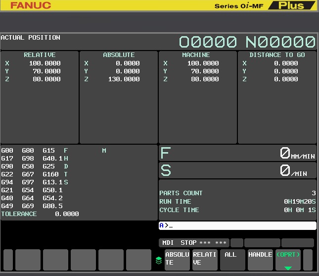

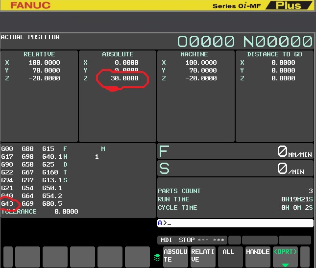

Добрый день.
Кратко ситуация.
Много лет работал со станками, где стояли кнопки для замера длины инструмента. При поломке их оперативно чинили/меняли. Пришлось поменять место работы, сейчас жду станки со стойкой fanuc 0i-mf plus. До приезда решил повозиться с эмулятором этой стойки.
Вопрос.
Решил проверить как вручную вбить коррекции по длине инструмента. Т.к. не уверен в комплектации станков. Метод эмулировал простой. Представил что подвел торец шпинделя к КМД 30мм. Присвоил Z G54  значение 30мм.
Поднял шпиндель до высоты Z130. Представил что кончик инструмента касается КМД 30мм.
bGh36Rdj
Длина оправки + длина инструмента относительно торца шпинделя отличается на 100мм.
Тут собственно вопрос. Корректная коррекция G43 происходит при внесении отрицательных величин в таблицу.
В нашем случае -100мм.
Я правильно понимаю, что в таблице в моем случае должны быть отрицательные значения?
P.S. Знаю, что критикуют принятие торца шпинделя в качестве точки отсчета. Знаю, что некоторые советуют в качестве точки отсчета принять что-то большой длины, чтобы при невнимательности не въехать в стол. Много лет в этой сфере, просто этот узкий вопрос и стойка fanuc проходили мимо меня. Мне нужно понять в теории как это работает. Спасибо.

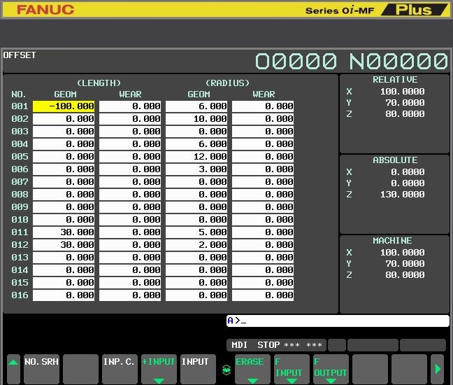

mannul
41 минуту назад, Kriegplot сказал:
Да, если нулевая точка станка по оси Z находится наверху.

8 часов назад, Kriegplot сказал:
Если Вы сделали все так как описали, то длина инструмента должна быть положительной. Это легко проверить на станке.
Kriegplot
21 час назад, mannul сказал:
И что, на этих новых станках не будет ни щупа, ни грибка?
Станки со слов руководства будут безумно дорогие, привезены из Италии. Вероятно будет функция с щупом. Будет наладка и сопровождение от компании поставщика. Но я человек простой, уже сейчас хочу для себя уяснить некоторые вопросы. И быть уверенным что смогу решить вопросы даже простыми методами.
Машинный ноль? Сейчас попробовал перенести рабочую систему координат выше машинного нуля (чисто теоретическая ситуация). И все равно коррекция по G43 корректно срабатывает только с отрицательными значениями в таблице. При положительных значениях он прибавляет величину коррекции. Так в примере выше значение z после коррекции будет Z230, а не необходимые Z30. При отрицательных значениях все работает корректно.

14 часов назад, Metal_Cutter сказал:
Может быть на станке так и будет. Но эмулятор стойки при положительных значениях прибавляет величину коррекции. Так в примере выше значение z после коррекции будет Z230, а не необходимые Z30. При отрицательных значениях все работает корректно. Поэтому я и обращаюсь к знающим людям.
