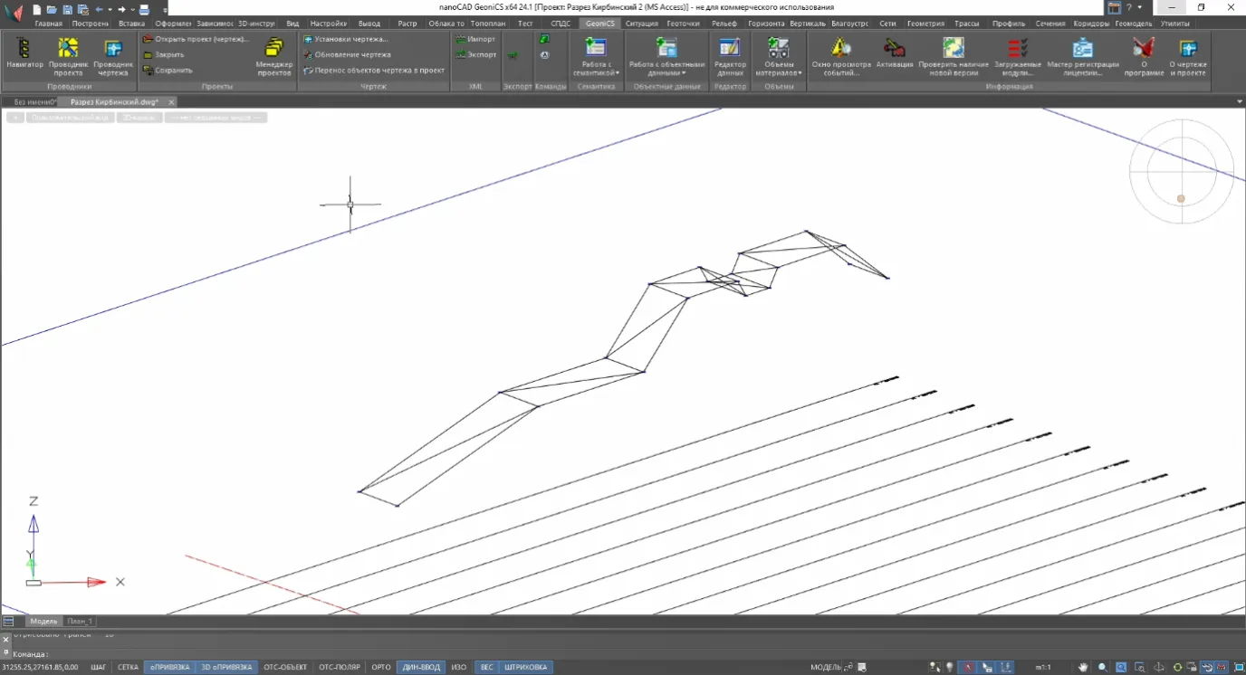

Плагин переноса точек с поперечника на план
Этот плагин решает одну из типичных практических задач: перенос ключевых объектов с поперечного сечения на план. Он позволяет выбирать любые характерные точки на профиле – положение проектного борта, вершины профиля или элементы разреза. После выбора точки моментально отображаются на плане, где их можно использовать для построения соответствующих объектов. Александр Серебряков отмечает, что это заметно ускорило работу маркшейдеров.
«Планомерно выбираем на профиле интересующие нас точки – и они сразу появляются на плане. Дальше можно эти точки использовать для построения любой поверхности или объекта, например, профиля или проектного борта при годовом и месячном планировании».
главный маркшейдер «Разреза Кирбинский»
rja6f270qg918d7nv2xvojfrlw5s7ac5-688-537
rja6f270qg918d7nv2xvojfrlw5s7ac5-1376-10
Рис. 1. Плагин для отрисовки поверхности по поперечным сечениям

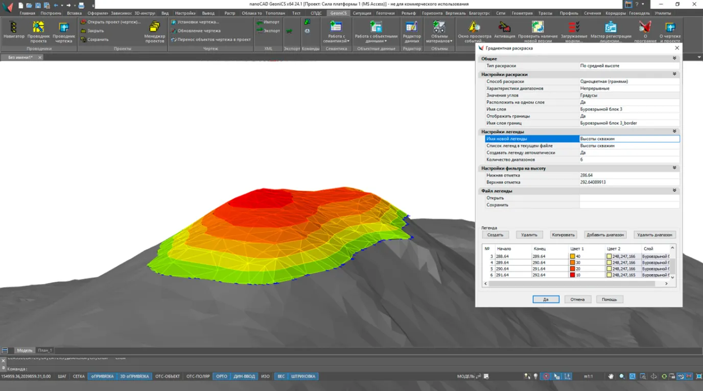

Плагин для работы с буровзрывными скважинами
Второй разработанный плагин автоматизирует подготовку чертежей для буровзрывных работ, считывает данные фактической маркшейдерской съемки, распознает глубину скважины и самостоятельно отображает все элементы на поперечном сечении. Это позволяет сразу видеть положение каждой скважины на профиле и существенно сокращает подготовку документов для буровзрывных бригад.
qtf4zzp0bikg10tyk9lcz5uz61ebifnn-1376-10
qtf4zzp0bikg10tyk9lcz5uz61ebifnn-688-537
Рис. 2. Анализ буровзрывных блоков для расчета глубин скважин

В nanoCAD GeoniCS ведется полный цикл подготовки под буровзрывные работы. Разные глубины скважин требуют точной настройки сетки, чтобы обеспечить кондиционный размер куска на выходе. Все это выполняется в nanoCAD GeoniCS, после чего формируется задание для взрывников. Участок автоматически обновляется, и команда видит реальную картину работы на каждом этапе.

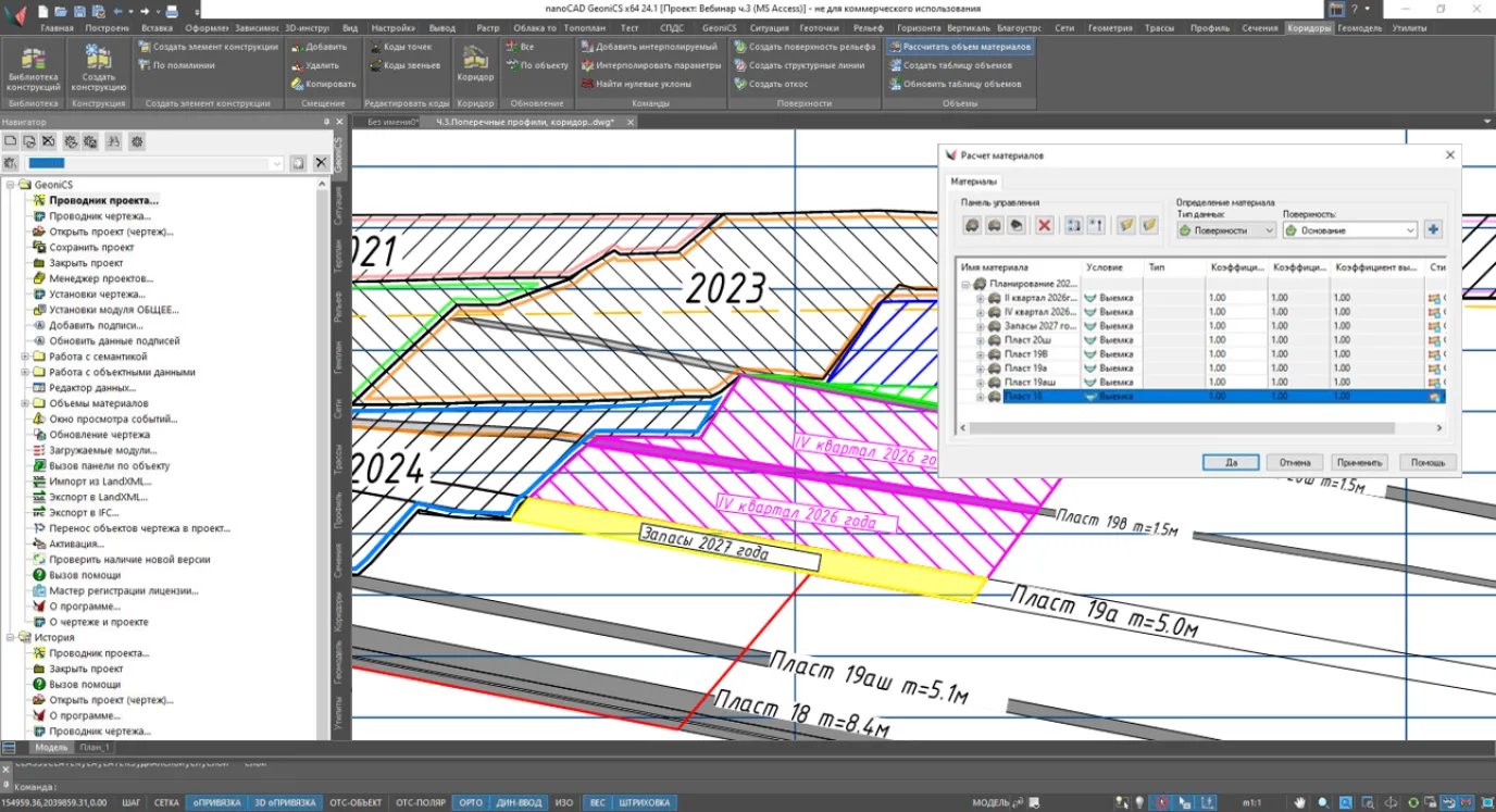

В месячном и годовом планировании используется комбинация фактических и проектных поверхностей. На профилях сопоставляются разные периоды отработки и будущие проектные контуры. Каждый расчет площади и объема проводится в разрезе конкретного пласта и уступа: четыре поверхности – кровля, подошва, фактическое и проектное положения – образуют основу для расчета материалов. Результатом становится полностью оформленная таблица объемов по каждому пласту и горизонту.
s384ypsv7rp3ctotb00132werk3svhhc-688-537
s384ypsv7rp3ctotb00132werk3svhhc-1376-10
Рис. 3. Планирование горных работ: годовое, квартальное, месячное
