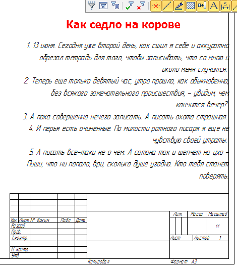

к какому краю основной надписи прижимаются технические требования?
везде где я работал технические требования прижимались к левому краю основной надписи. а на прошлой работе начальник говорил что правильно их прижимать к правому краю))
но я там уже не работаю и делаю так как привык на других работах.
припоминая просто галочку шероховатости на сборочном чертеже, которую говорил ставить этот начальник, которую мы дружно закритиковали.
я решил и эту его фишку обсудить с форумчанами))

точно не этот вариант))

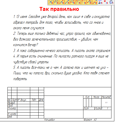

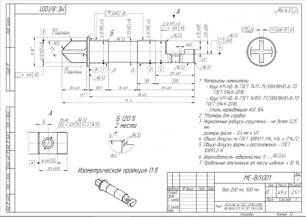

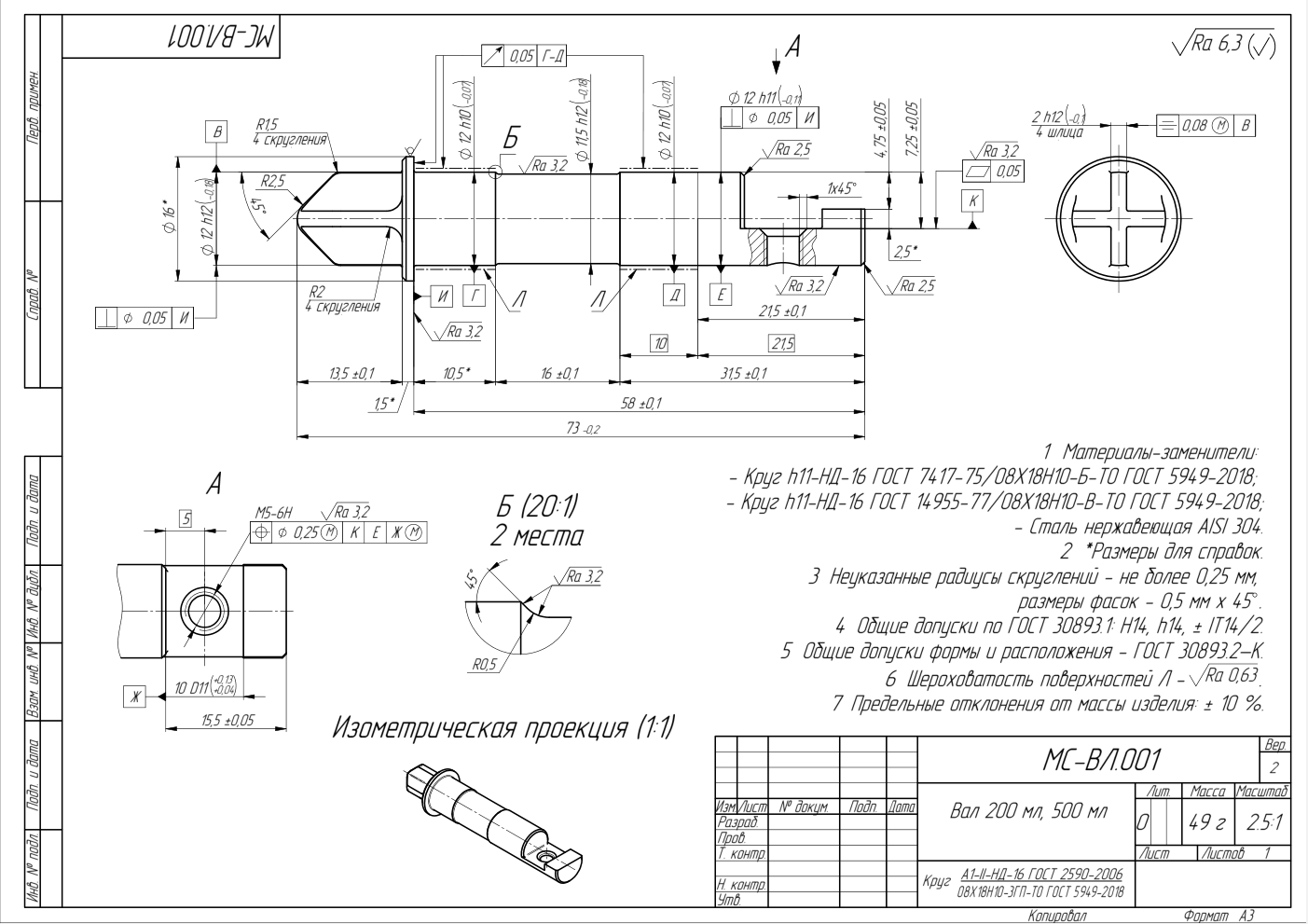

ладно. вот так правильно
или вот так

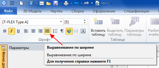

vasillevich68
48 минут назад, konstruktorig2025 сказал:
что значит выравнивание по ширине?
:doh:
Chuvak
или вот так
  Скрыть содержимое
Я всегда так стараюсь делать, честно говоря я даже других примеров то не видел
3 минуты назад, vasillevich68 сказал:
:doh:
ану выровняй мне по ширине ТТ когда в  них один пункт. и покажи скрин чем он отличается от невыровнянного
6 минут назад, Chuvak сказал:
я тоже так всегда делаю но на прошлой работе начальник говорил делать так
я там уже давно не работаю. просто он вчера мне звонил и я вспомнил про это)))

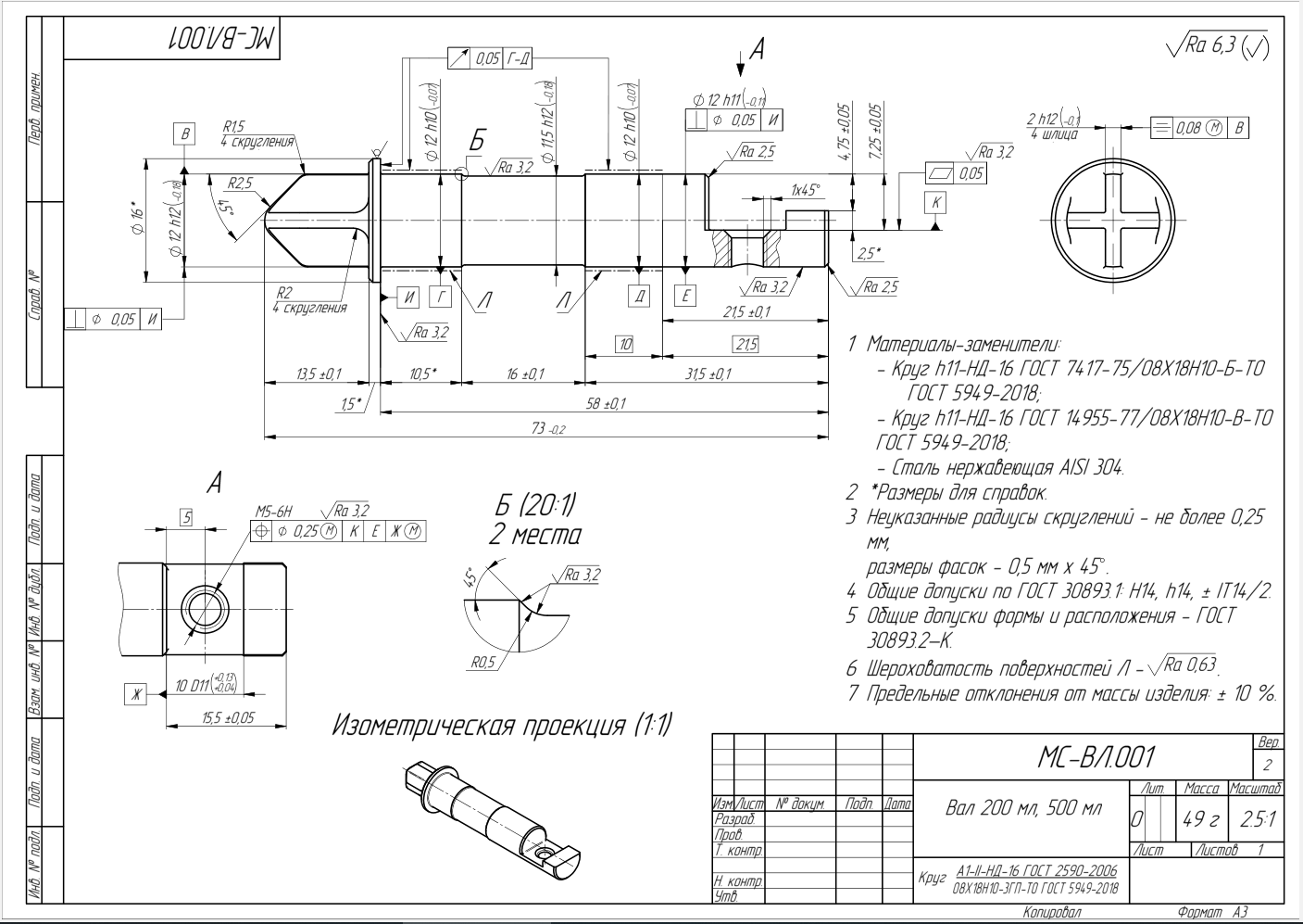

@konstruktorig2025 , тогда давайте пройдемся по ЕСКД. В ГОСТ 2.316-2008 п. 4.10 говориться о том что текстовая часть чертежа (а технические требования согласно п. 4.1 этого же ГОСТа относятся к текстовой части) располагается над основной надписью и выполняют в соответствии с ГОСТ 2.105-95. Также в том пункте говорится, что на форматах более А4 допускается размещение текста в две и более колонки, ширина колонки не более 185 мм (собственно такова ширина основной надписи, что логично). Поэтому лучше стараться делать ширину ТТ не более 185 мм. О том, куда конкретно можно прижимать ТТ и о минимально допустимой ширине ничего не сказано.
Теперь переходим непосредственно к ГОСТ 2.105-95 п. 3.6 сказано что "Расстояние от рамки формы до границ текста в начале и в конце строк должно быть не менее 3 мм. Расстояние от верхней или нижней строки текста до верхней или нижней рамки должно быть не менее 10 мм. Абзацы в тексте начинают отступом, равным пяти ударам пишущей машинки (15—17 мм). "
В  Solidworks я так не смог найти как выставить отступы абзацев у пунктов ТТ, но остальные требования стараюсь выдерживать.
Из выше перечисленных пунктов можно сделать вывод: так как расстояние от правой рамки формы до границы текста должно быть не менее 3 мм, то это значит, что ширина ТТ должна быть не более 185-3=182 мм. Насчет минимальной ширины ничего не сказано, значит она зависит от длины пункта с самым длинным текстом. Насчет прижимания конкретно к какой-то определенной стороне тоже ничего не сказано, то лучше прижимать все-таки к левому краю основной надписи (чисто мое мнение).
Возможно я не совсем правильно интерпретировал требования ГОСТов ЕСКД. Если у вас есть свои мысли, прошу поделиться.

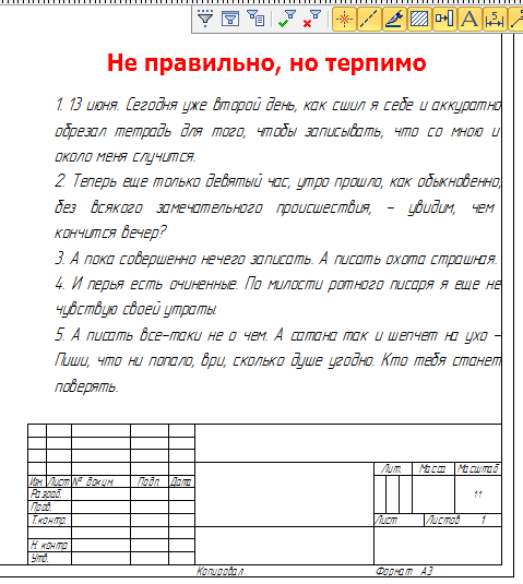

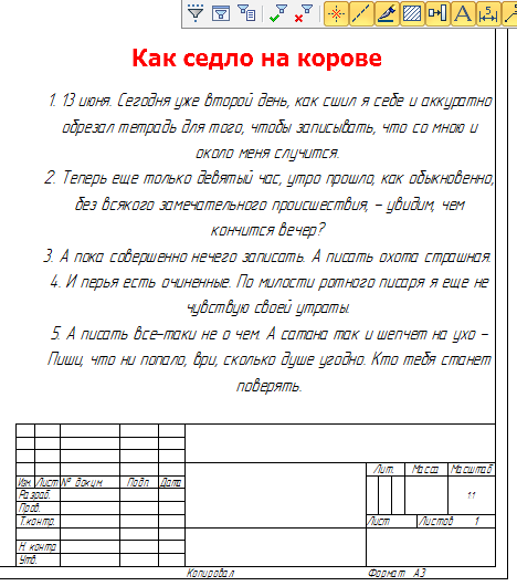

vasillevich68
25 минут назад, konstruktorig2025 сказал:
по ширине
по правому краю
по центру
КАК ДОЛЖНО БЫТЬ
29 минут назад, konstruktorig2025 сказал:
если ты не знаешь что значит выровнять по ширине текст, то это твоя проблема. И то что василич пошёл у тебя на поводу не поленился, это всё равно будет бестолку
по твоему так надо было делать?*
то что ты не понимаешь что такое прижать к одному краю это не моя проблема
Edited by konstruktorig2025
@konstruktorig2025 тебе уже выше сказали, что ты не понимаешь разницы между выровнять и прижать. Текст можно выровнять по правому краю и прижать к левому, выровнять по левому и прижать к правому, выровнять по ширине или по центру и прижать либо к левому, либо к правому. А ещё текст можно выровнять по центру, поверху, по низу и прижать к верхнему или нижнему краю. Учить основам вёрстки тебя бесполезно.
