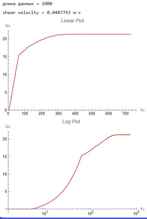

Кто-нибудь валидировал поведение различных моделей турбулентности, в частности, k-w SST во флюенте?

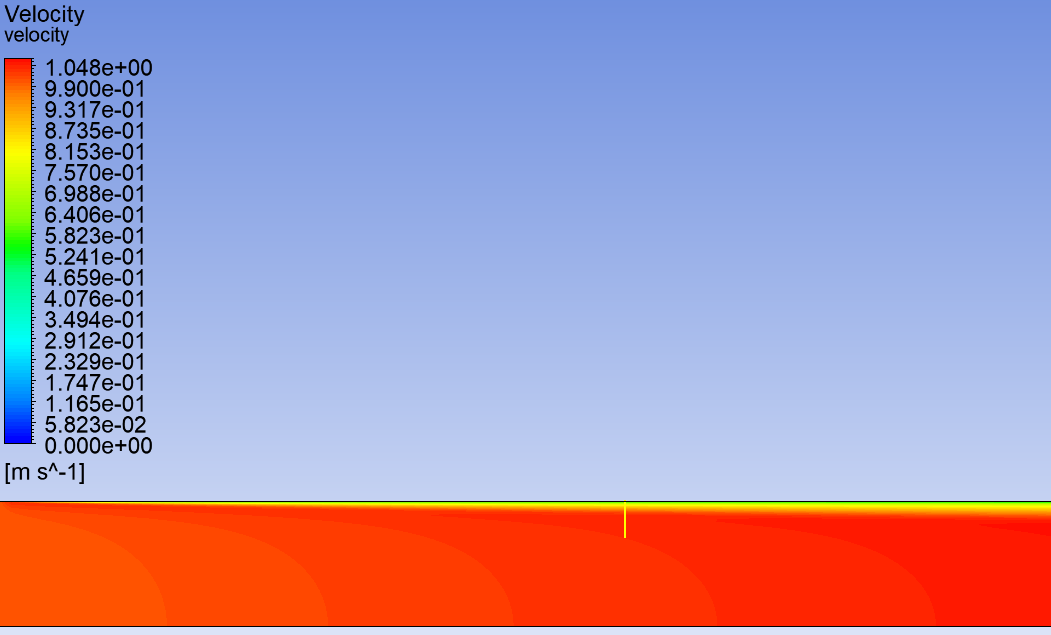

Взял осесимметричную трубу в 2Д постановке с U=1 м/с, D=0.1 м, Re = 10^5. Разрешил погран слой согласно калькулятору cfd-online вплоть до Y+ ~1 (расчётный получился ~0.9).
Гексо сетка, призматический слой. Считал с невязками вплоть до 10^-6 для точности. Горизонтальную скорость замерял вдоль отрезка.

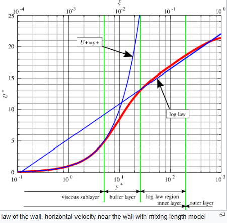

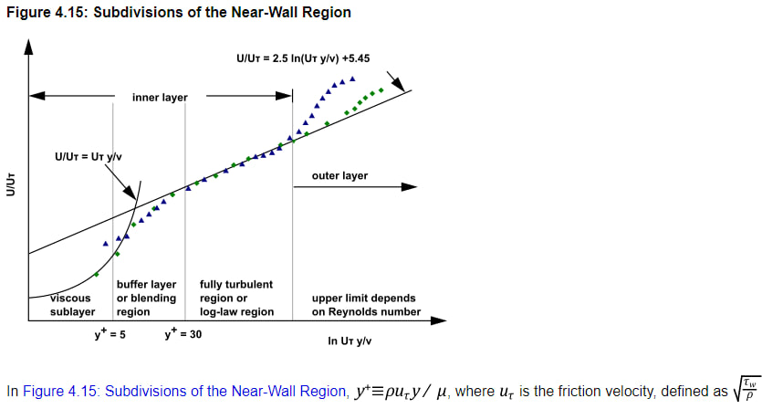

Отнормировал на friction velocity и вязкость по правилам:
  Ожидал увидеть картинку, похожую на картинку в Википедии или Хэлпе.
Но в вязком подслое получается странно... в частности при Y+ < 5 скорость вообще на нуле, хотя на этом участке она должна линейно расти.
Что может быть не так? Или модель и должна на вязком подслое 0 давать?

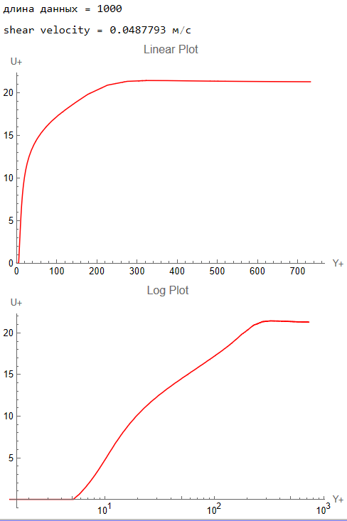

сделал ещё для k-e с Y+ ~30. Тут такой график получился
Но в вязком подслое тоже 0.
