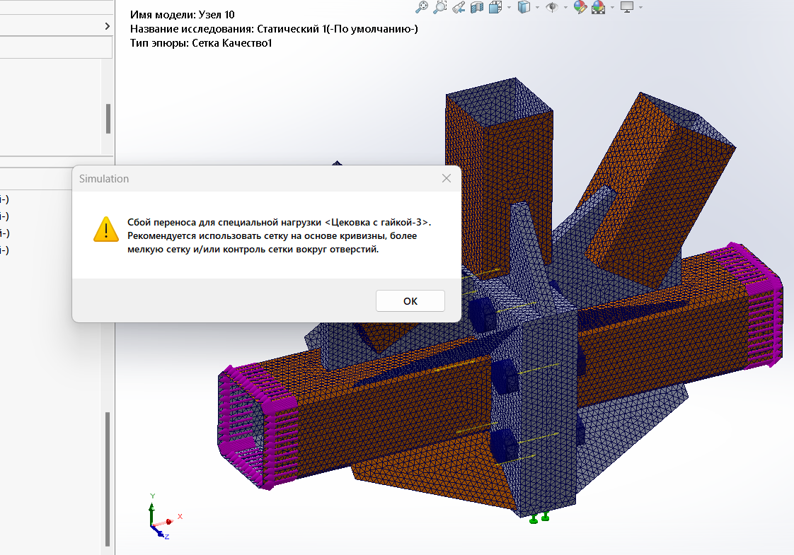

Делаю сетку таким образом чтобы в сечении пластин было не менее 3х конечных элементов.
Запускаю расчет и сразу ошибка.
Файлы прикладываю.
Направьте на путь истинный, поделитесь пожалуйста опытом уважаемые @Fedor@piden, @Jesse, @jtok и все кто может помочь.
Узел 10.STEP Узел 10.SLDPRT
Сразу скажу что сетку на основе кривизны делал. А также мельчил сетку в районе граней отверстий. Ничего из этого не помогло.

Деталь не открыл, будущая версия, хотя у меня 24й. Не угнаться(

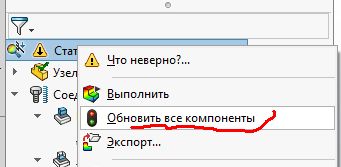

Про "Сбой переноса для цековки..."
Иногда лечится созданием нового упражнения того же типа и переносом мышью (drag & drop) разделов из одного упражнения в другое. Разделами считаются папки ""Соединения", "Крепления", "Внешние нагрузки", "Тела/Оболочки" и т.п. Прям за них берете и таскаете мышью из одного упражнения в другое.
Иногда помогает правой кнопкой по упражнению -> "Обновить все компоненты". Это помогает, если вы создали упражнение, поработали с ним, поправили геометрию и опять вернулись к упражнению.

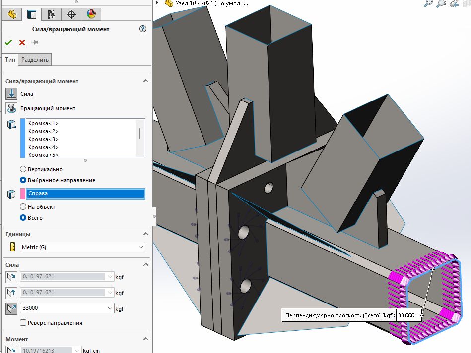

Теперь по расчету. Для начала определится бы с нагрузкой и ГУ ("креплениями").
У вас в узел пришли нижний пояс, стойка и два раскоса.
Узел должен быть в равновесии сил, т.е. сумма сил на оси ОХ и ОУ должны быть равны нулю (если его ничего другое не держит, как я вижу из модели. Бывают связи вдоль цеха может идут по нижнему поясу и в узле они не отображены просто).
Если у вас налево 33тс, а направо 29тс, а на раскосы и стойки 0, то узел не в равновесии, 4тс его тянет налево, следовательно, закреплять его (накладывать граничные условия) за центральную косынку будет неверно, эти 4тс будут восприниматься ею, что в реальности не так.
Скорее всего, у вас есть усилия в раскосах и стойке, и если их учесть и спроецировать на оси ОХ и ОУ, то они и дадут в сумме 0 и узел будет в равновесии, но пока этого в исходных нет.
Предположим, что у вас в стойке и раскосах продольные усилия равны 0.
Тогда я бы предположил, что в нижнем поясе продольное усилие 33тс.

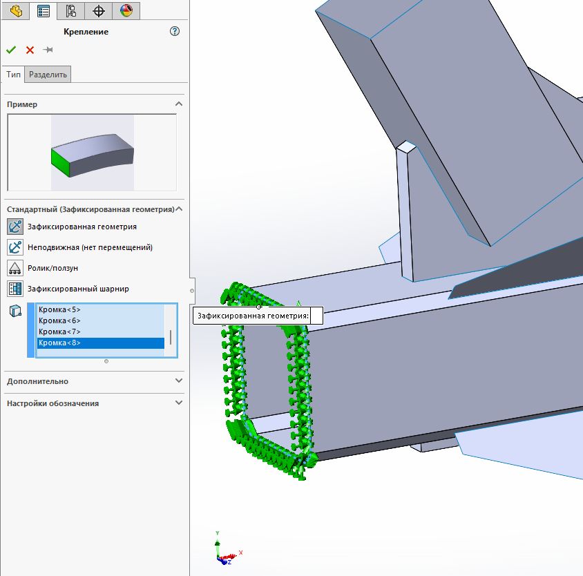

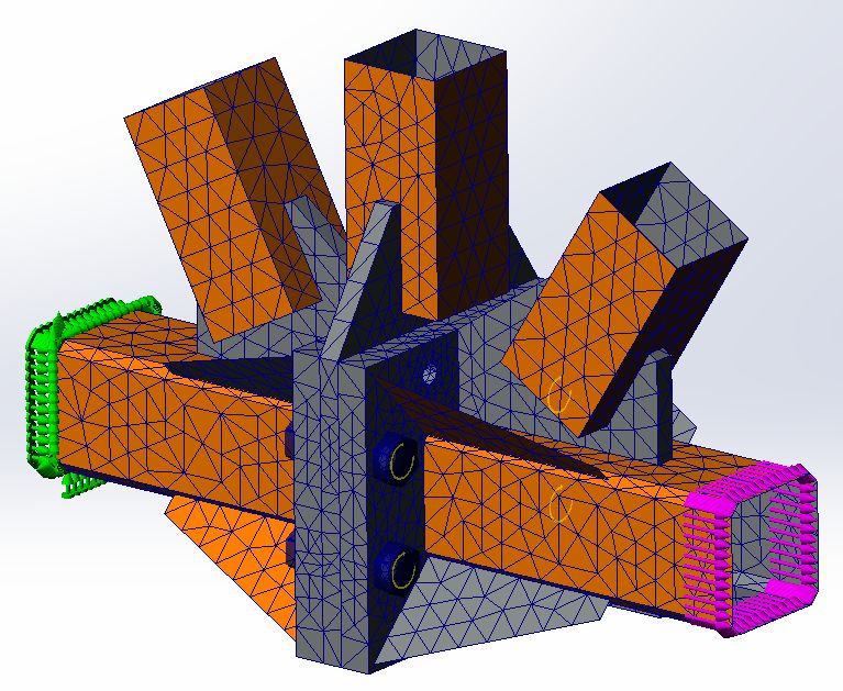

В этом случае я бы закрепил допустим левый торец нижнего пояса (пусть даже жестко):
...а на правую часть нижнего пояса дал силу вправо равную 33тс (важно - параметр должен быть "Всего", а не "На объект" , как по умолчанию):
Таким образом мы в нижнем поясе моделируем это продольное усилие, а все косынки в узле свободны, как им и должно.

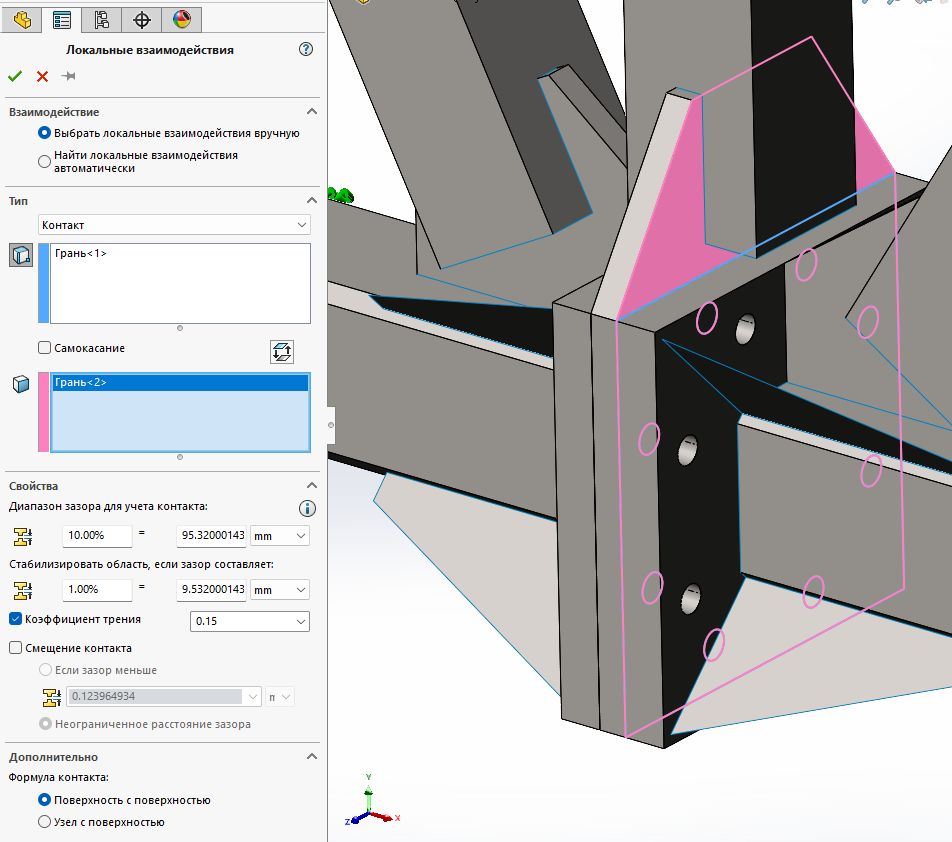

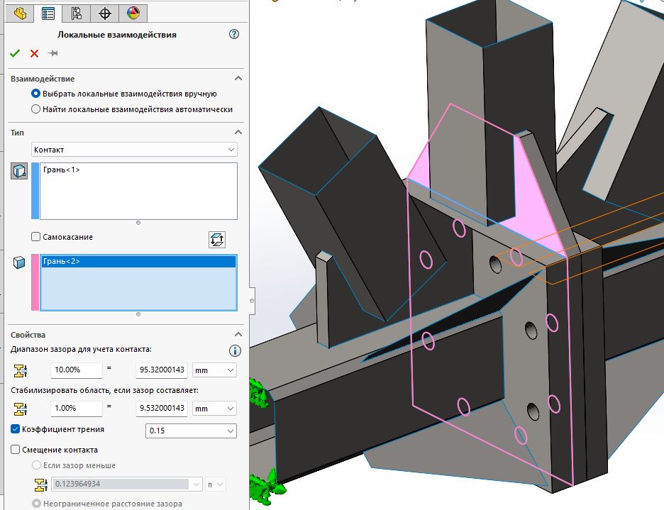

Далее, глобальный контакт - связанный.
И два локальных контакта (нет проникновения) на границах граней фланцев нижнего пояса - левый:
...и правый:

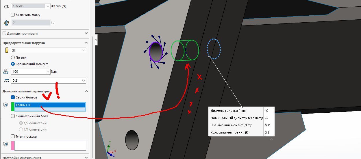

Осталось задать болты и можно считать.
Важно у болтов - нужно задать параметр "Серия болта", т.к. у вас в пакете три косынки, и выбрать там цилиндрическую грань средней косынки, иначе она не будет участвовать в болтовом соединении.

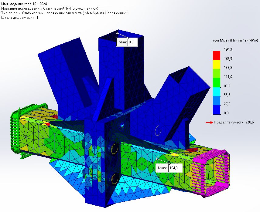

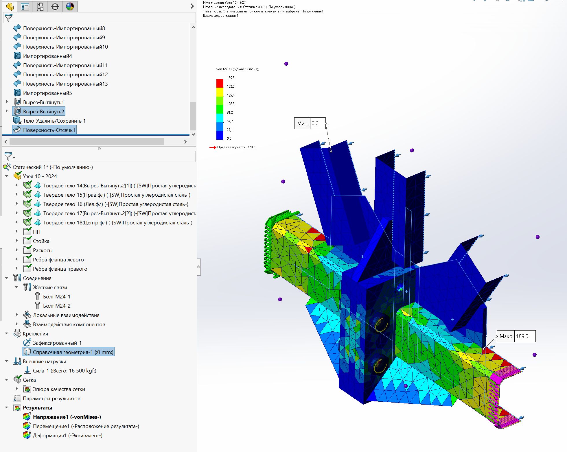

Готово, напряжения мембранные, в элементах:
Всем спасибо, это было мое имхо и субъективное мнение.
Приложил модель расчетную. В ней нужно править характеристики болтов и материал модели. Остальное вроде по заданию.
ЗЫ: Я такие узлы не считаю, для чего видеть напряжения во всех этих железках? Посчитал стержнями ферму, получил усилия в элементах фермы, подобрал им сечения, вот и все. Болты на 33тс во фланце можно посчитать на бумашке. Сварные швы тоже на бумашке.

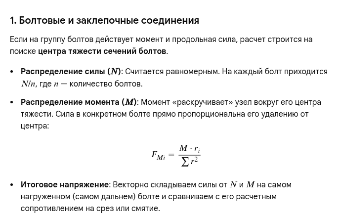

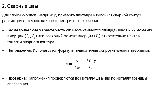

Находите центр тяжести силовых элементов оказывающих сопротивление в узле и считаете в них напряжения от усилий полученных мкэ обычно.   Силовые элементы соединяющие обычно болты, заклепки или сварка.
Вы абсолютно правы — это классический инженерный подход к расчету соединений. Суть метода заключается в том, чтобы распределить общие усилия (N, Q, M) между конкретными «точками сопротивления» внутри узла.
Вот как этот процесс выглядит на практике для разных типов соединений:
Edited by Fedor

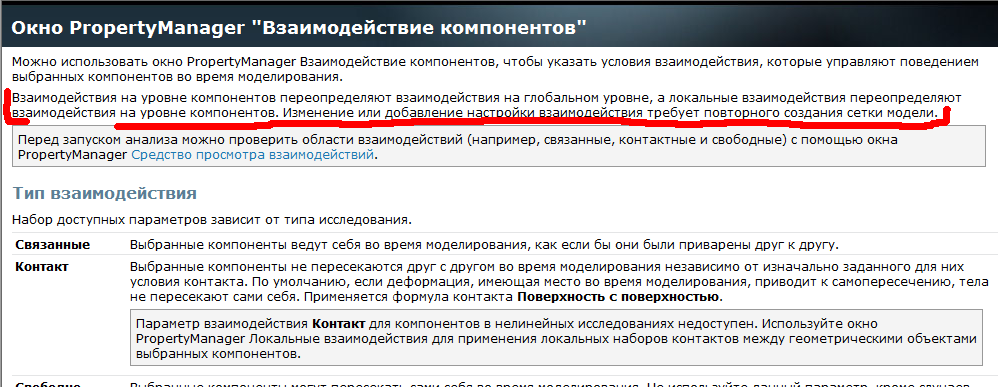

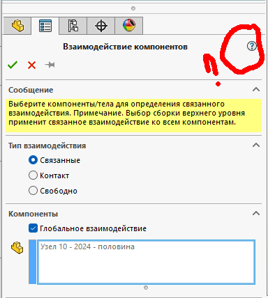

Я постоянно путаюсь в правилах установки взаимодействий. Вы установили взаимодействия - глобальное "Связанные" и затем локальный "Контакт" двух поверехностей. Т.е. получается система считает все элементы связанными, но взаимодействие локальное "Контакт" как бы является более приоритетным, чем глобальное взаимодействие "Связанный" и на поверхности для которых действует локальный "Контакт" система не распротстраняет действие взаимодействия глобальный "Связанный". Правильно?
Jesse
2 часа назад, GrandArmand сказал:
Jesse благодарю за обратную связь
Меня то за что?! :D

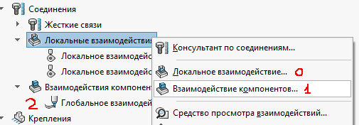

jtok
1 час назад, GrandArmand сказал:
Правильно
Да. Более подробно в справке, советую сначала туда, потом уже на форум.
Например, свойства глобального взаимодействия смотрим - там кружок с вопросом:
Читаем справку:
..и узнаем, что оказывается есть ТРИ уровня взаимодействия:
0 - Локальные
1 - на уровне Компонентов
2 - Глобальные
Ранжирование выше по "уровням", т.е. сильнее всех уровень "0":
Плюс в чём сначала обратиться к справке - на форуме могут направить в неверном направлении. Вы введетесь в заблуждение. Заблуждение может быть весьма глубоким. Потом долго будете из него выходить, читая справку несколько раз. А в справке все сразу и правильно (ну, не все, 99,9%, но считаем что всё).
Если в справке нет чего-то, то можно и подискутировать.

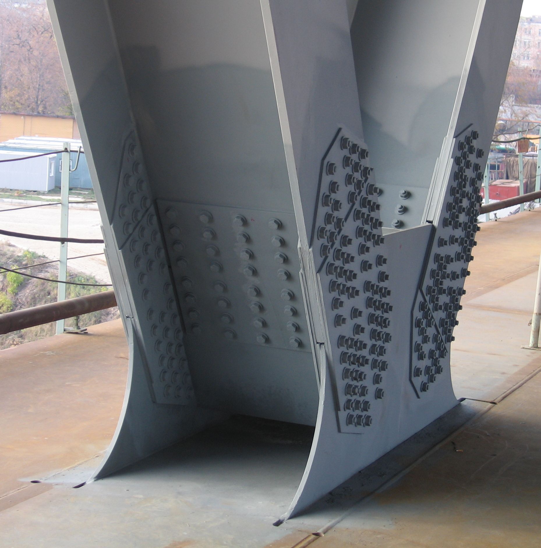

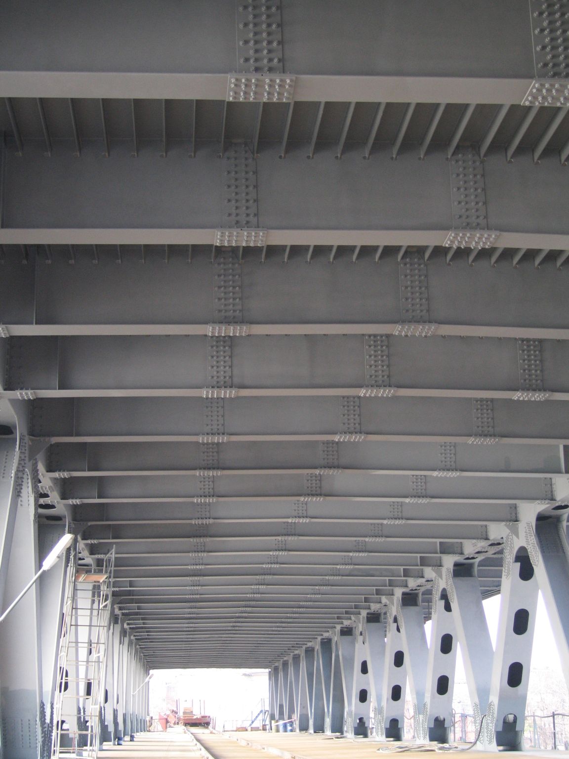

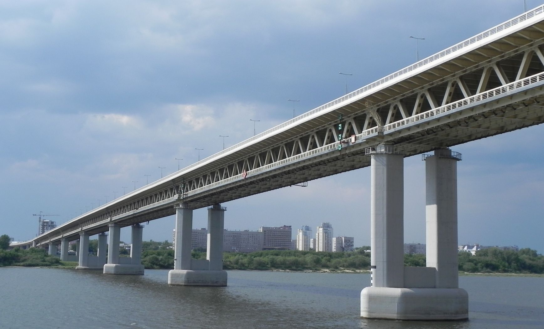

Я часто встречал узлы на высокопрочных болтах, работающие "на срез". Например, вот узел стыка пролета моста через Оку, который мы в свое время красили:
Таких стыков там тысячи:
Ну и сам мостик:
На самом деле в таких узлах (с применением высокопрочных болтов) "срез" как в обычных болтах не допускается. Допускается только работа на растяжение.
"Работа на растяжение" достигается только контролируемым натяжением каждого болта и абразивоструйной очисткой плоскостей стыка перед соединением, что мы и делали.
Особых требований к "плоскостности" я не видел в чертежах - обычные требования к листовому прокату, а вот к шероховатости да - абразивоструйная очистка.
Только в этом случае болты в узле будут работать на растяжение и узел будет работать, как задумано.
Расчет таких узлов на самом деле есть и он несложен - нужно не допустить "скольжения" в соединяемых пакетах накладок и соответственно не допустить "среза", сечения соединительных накладок равны или больше сечению основных соединяемых конструкций - таким образом узел будет равнопрочен основным элементам, а большего от него и не требуется. Его задача просто соединить эти элементы и передать усилия с одного на другой.
