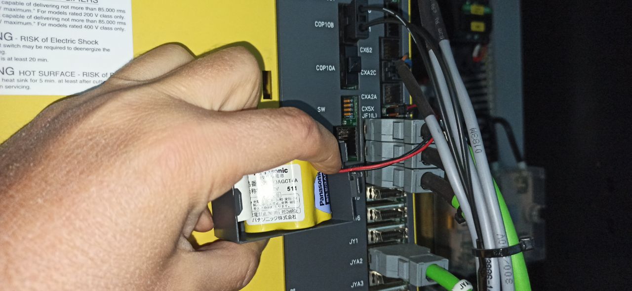

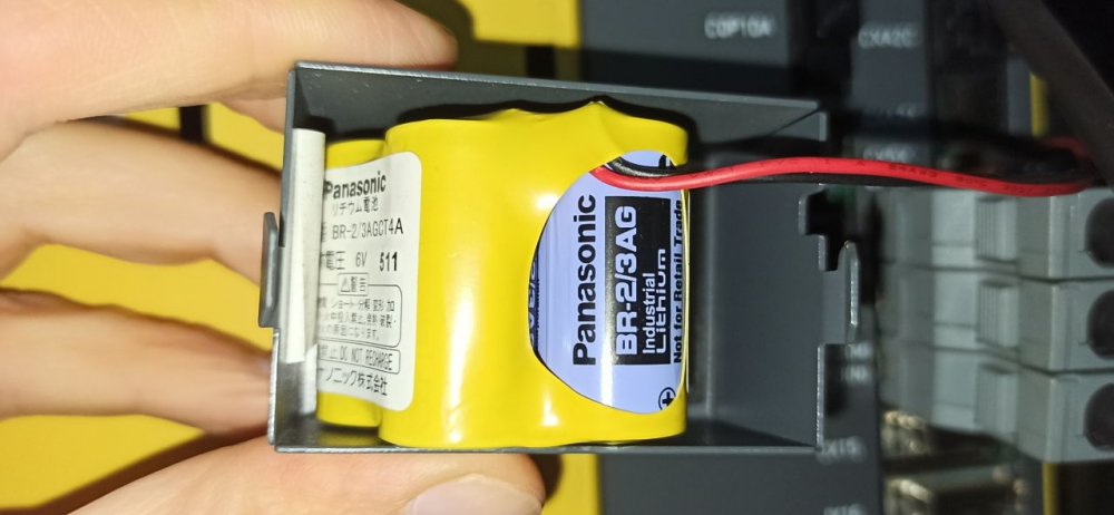

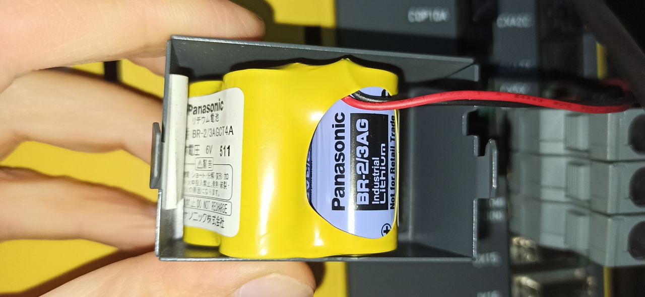

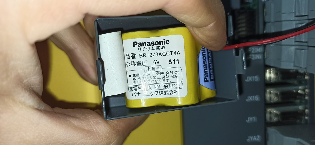

Доброго времени суток!
Прошёл год и предстоит плановая замена аккумулятора на станке ЧПУ.
Вопрос, замену нужно проводить с включенным станком или выключенным?
OutXL
На включенном, если нет желания после реферировать оси.

MagicNight
Оставлю отзыв, может кому пригодится.
С включенным станком такую замену аккумулятора произвести не удалось, по причине невозможности открытия двери.
Защитный механизм рубильника сделан так что при включении станка дверь открыть нет возможности.
Пришлось станок в абсолютной системе координат выгнать в точку X0 Y0 и выключить станок.
Затем я заменил аккумулятор. После замены запустил станок, система координат не изменилась.
Мало того координата по оси Z не изменилась.
Из этого я делаю вывод, что возможно и координаты по оси XY также бы не изменились.
Видать где-то есть резервное питание за счёт которого система координат не слетает.
Как-то так.

29.04.2026 в 09:41, MagicNight сказал:
Да. В энкодере стоит ионистор, который обеспечивает около 30 минут питания для замены батареи.

15 часов назад, Killerchik сказал:
Ну на 30 мин расчитывать не надо. У нас вот через 5 мин счетчик apc сбрасывается

17 часов назад, Killerchik сказал:
Не, 30 минут точно не обеспечивается. Иногда просто перекинуть датчики между осями уже вылетает в потерю координат на одной из осей а это и меньше чем минут 5 занимает.
