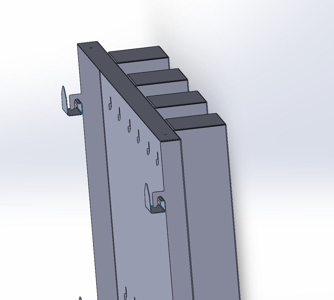

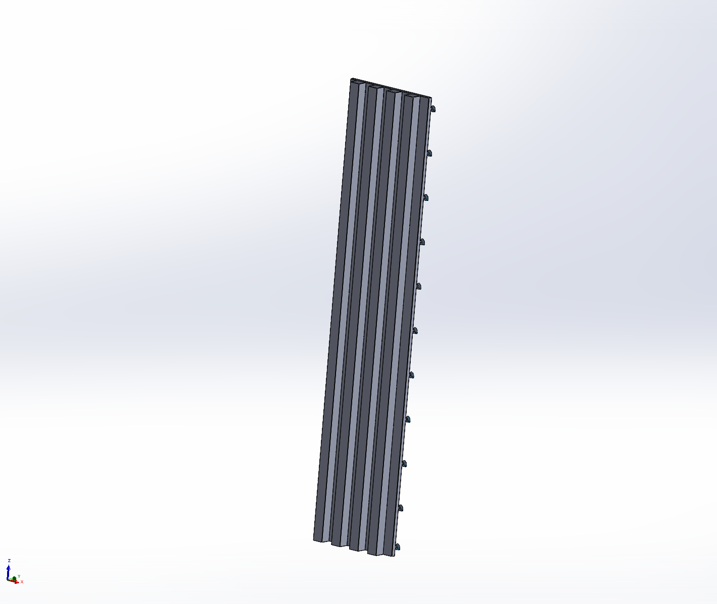

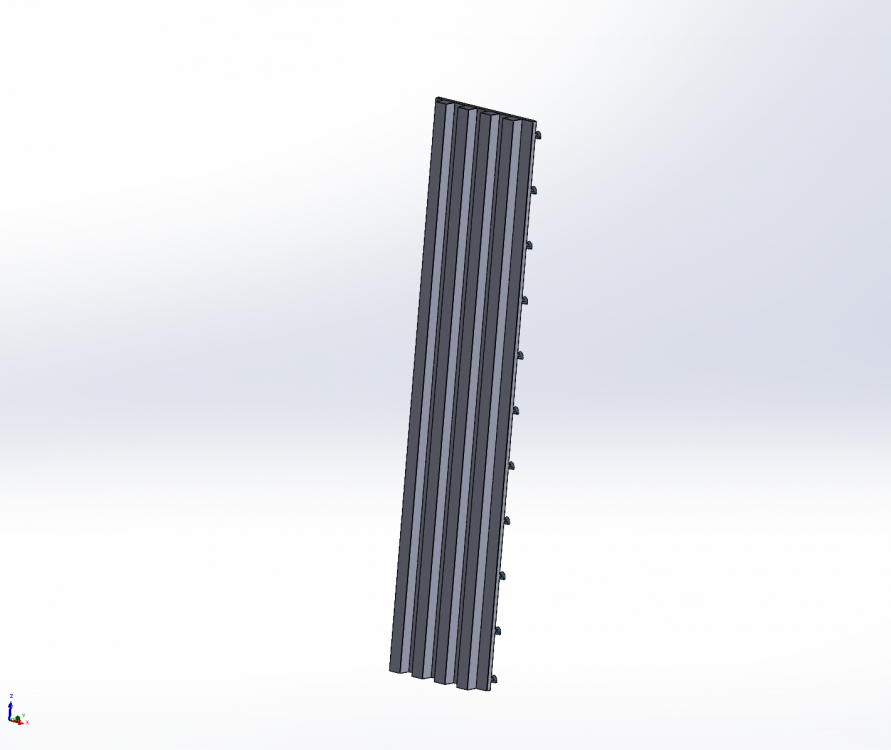

Считаю фасадную кассету.
Ошибку в ходе расчета выдало такую: "Обнаружена исходная интерференция из-за учитывания толщины оболочки для контакта и контакта виртуальной стенки. Измените модель и перезапустите анализ.". Интерференции геометрической не вижу и не понимаю на какую виртуальную стенку ссылается программа.
Очень сильно не понимаю в чем проблема, считаю в оболочках редко. Буду рад если кто-то хотя бы намекнет в чем проблема...
Архив с модельками по ссылке

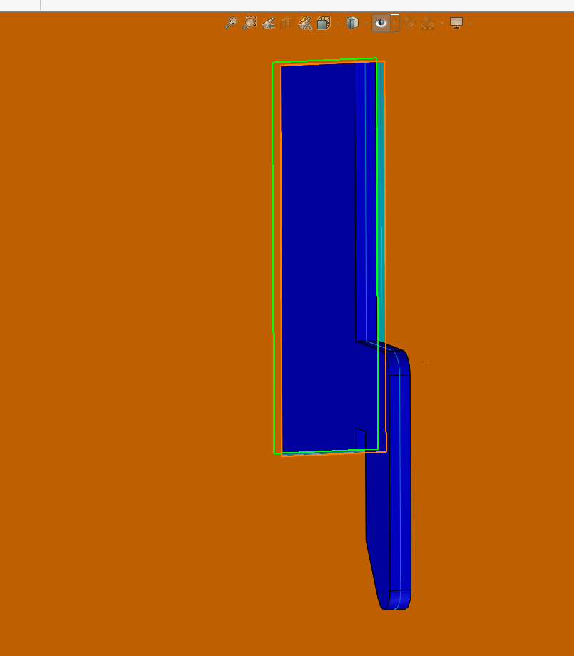

Это так. Просто я к тому, что деталь довольно правильная, и поверхности определяет солид правильно и я смотрю ВП ВН в менеджере оболочки - все гуд. И не понимаю на какую интерференцию он ругается. Сейчас буду пробовать гасить и обратно включать в анализ детали и смотреть кто причина всего этого сырбора(
было бы классно если бы все-таки кто-то смог одним глазком по модели пройтись...
Fedor

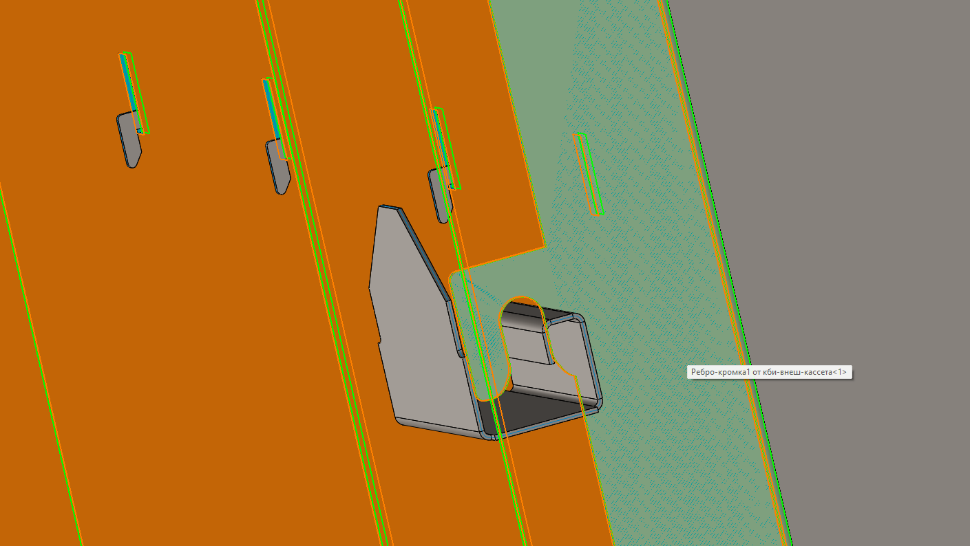

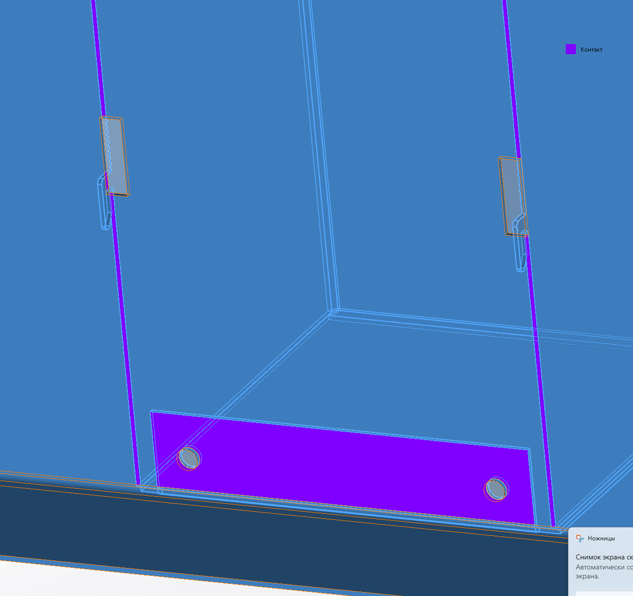

Так вставьте картинку ножницами и посмотрим...
image.png    Например так :)

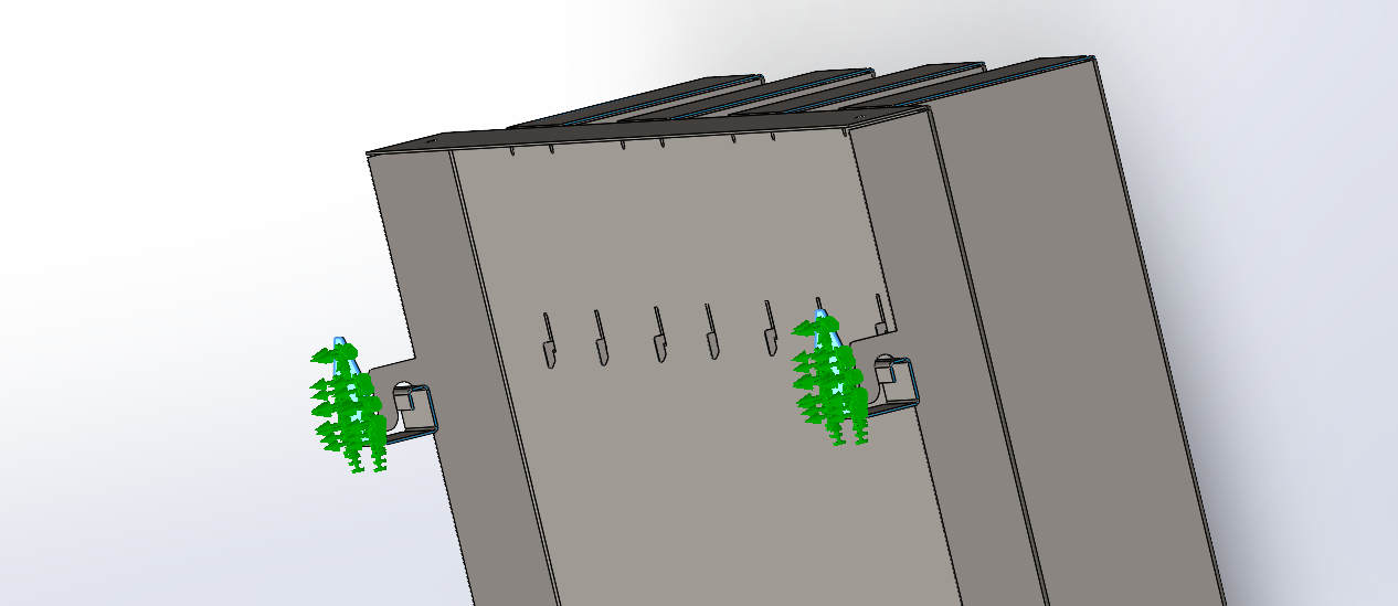

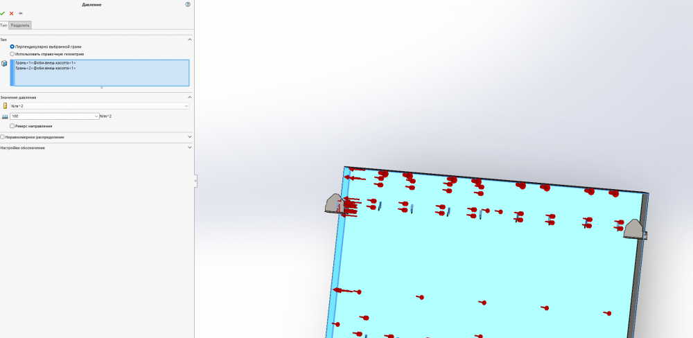

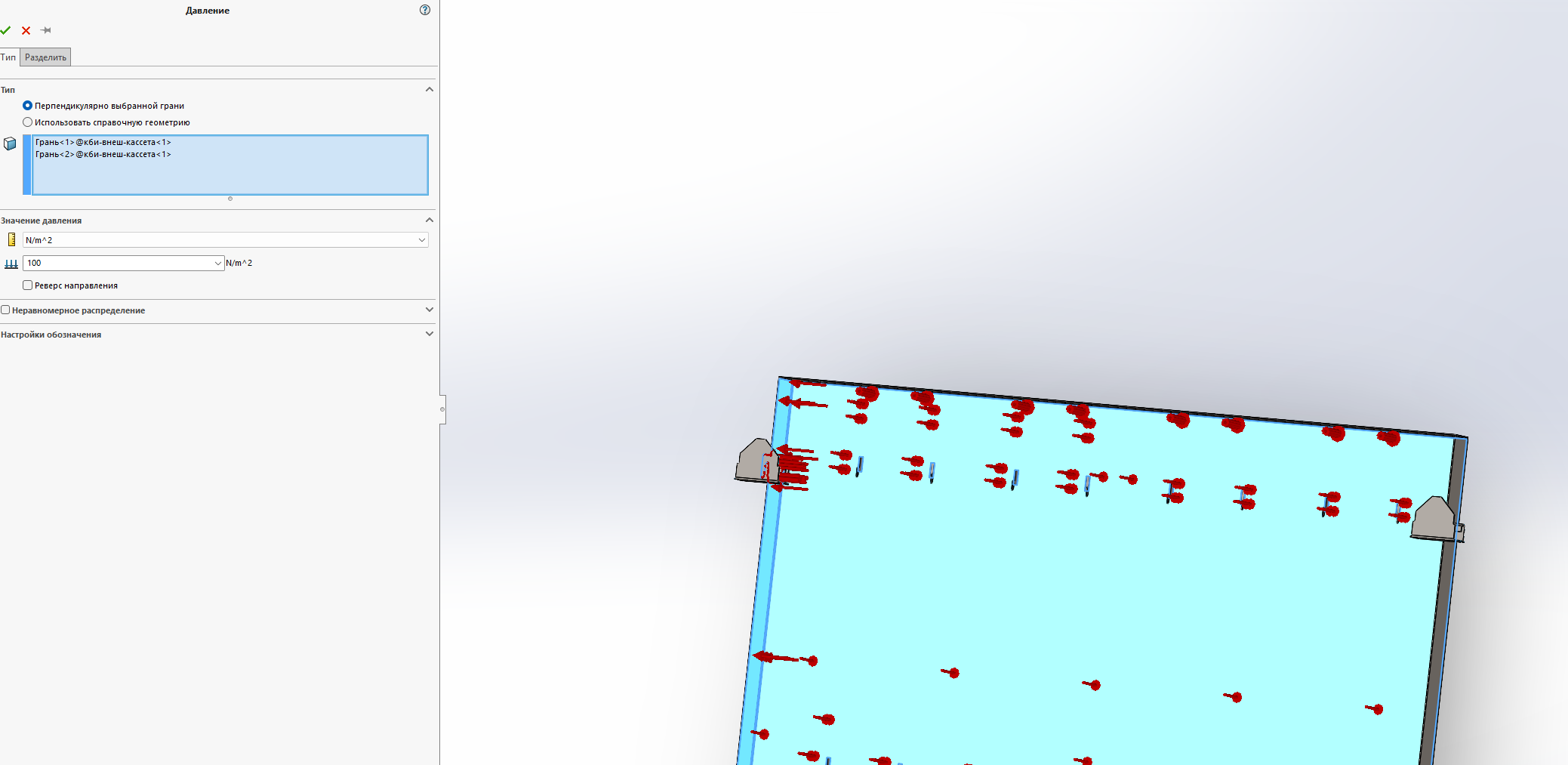

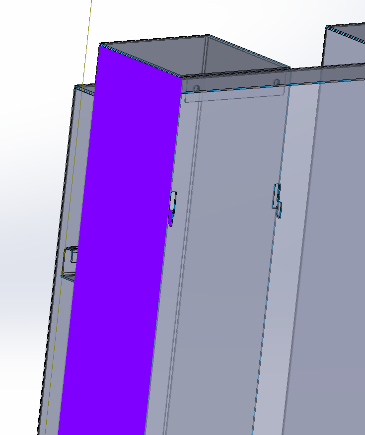

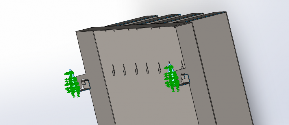

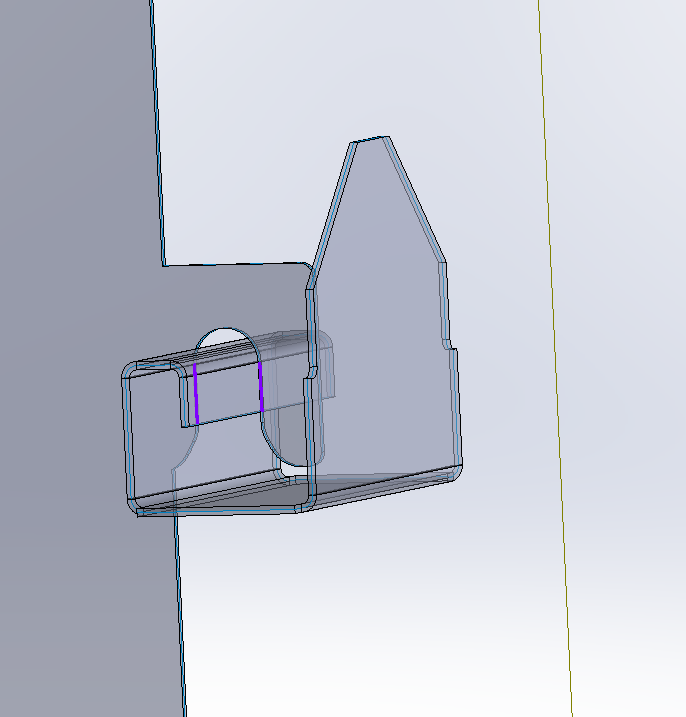

Сейчас после погашения понял, что ругается программа из-за внешних элементов коробчатых(их 4). При отключении трех из четырех элементов - считает без проблем. При включении любого дополнительного - интерференция. Причем пробовал оставлять по одному из разных коробок, результат один и тот же: 1 считает, 2-3-4 - нет. Не понимаю в чем дело. По контактам стоит следующее:

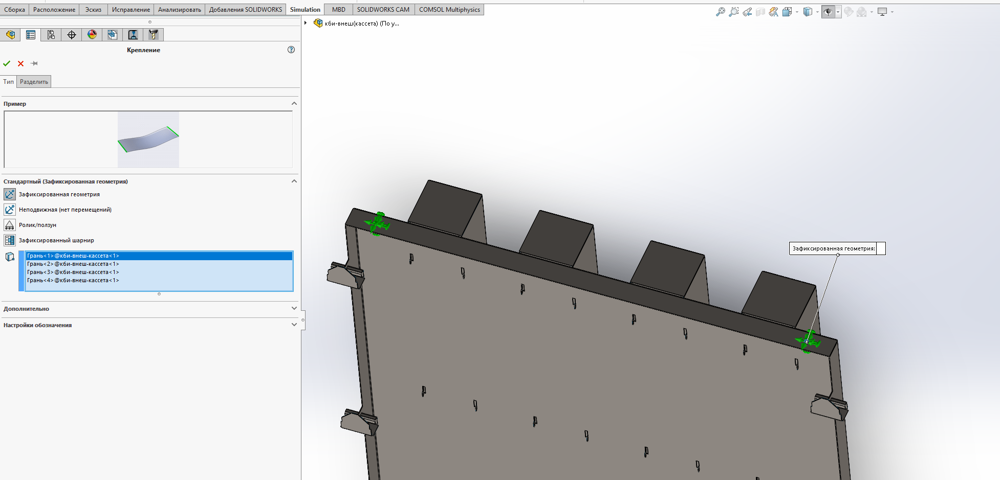

Крепления:
1. Заделка в отверстиях панели сверху и снизу
2. Заделка по граням крючков
3. Внешние коробчатые элементы и сами панели закреплены штырьками(болты не дает из соотношения толщины оболочки к болту). По факту там заклепки. Сверху 2  и снизу 2 на каждый элемент

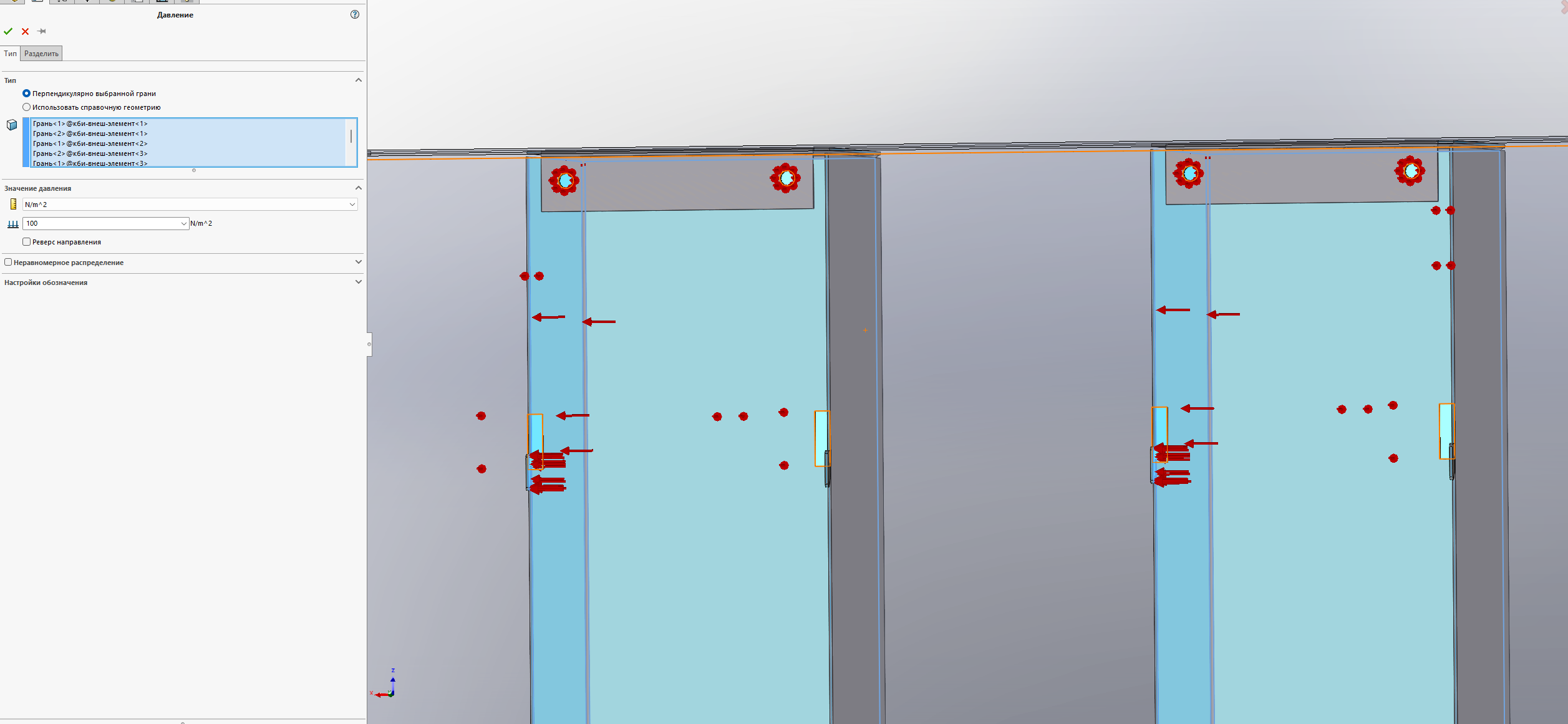

Нагрузки:
1. Сила тяжести вниз
2. Давление на боковую и переднюю стенку на отрыв. Приложено 100 паскалей для первого прогона. На коробчатые элементы тоже приложил 100Па на боковую и переднюю стенку. Скрины уже не впихиваются по весу...

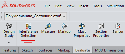

20 часов назад, Dimson2 сказал:

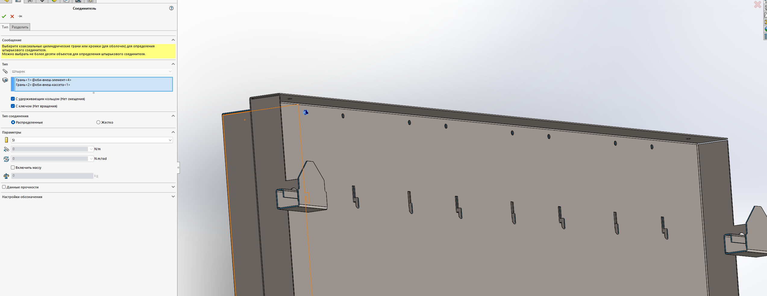

вот тут чекните интерференцию.
Дело в том, что при расчете линейных контактов/Бондед/обычная связанная склейка Симулейшну и большинству других прог плевать есть ли интерференция или нет.
А когда считаем нелинейный контакт, то там уже все реальные зазоры/пересечения учитываются.
С интерференцией считает только горячую посадку (там она неоьходима по факту). А нелинейные контакты должны и будут ругаться.
Контакт с виртуальной стенкой - это по сути как ГУ когда заделка работает на сжатие, но не воспринимает растяжения.

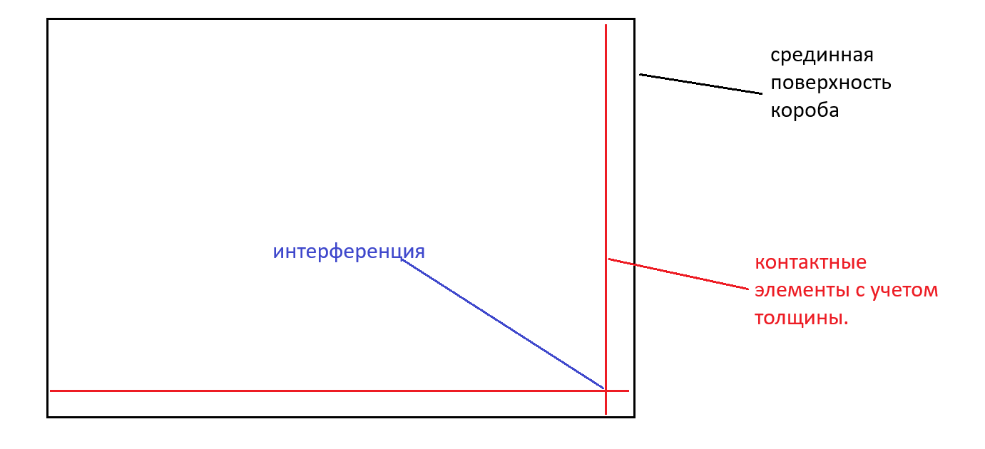

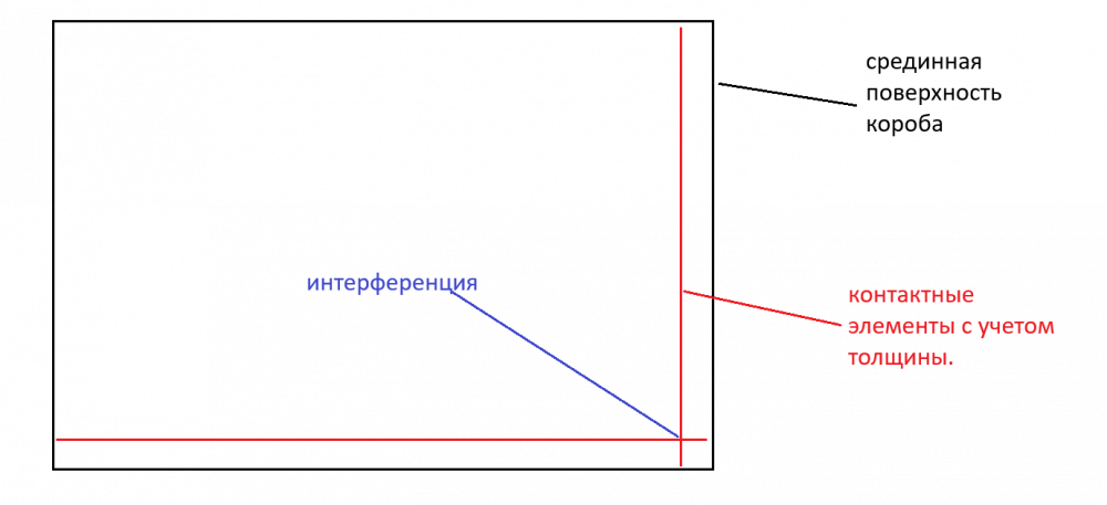

soklakov
18 минут назад, Dimson2 сказал:
проверял, в геометрии как раз нет интерференции(
ее и нет в геометрии, как вам и пишет программа. интерференция появилась, когда контаткные элементы были созданы с оффсетом к срединной поверхности оболочки (листового тела).
20 минут назад, Dimson2 сказал:
если включаю хотя бы 2,
так понятно?

Jesse
19 минут назад, soklakov сказал:
так понятно?
да. и опять таки: линейным контактам плевать на эту "интерференцию толщин оболочек". А нелинейные могут учитывать или не учитывать. В Симулейшн надо галочку жать "учитывать толщину", чё т такое.. В Энсис тоже может учитываться, а может и не учитываться если не изменяет память. Но посчитать можно...
soklakov
7 минут назад, Jesse сказал:
в данном случае, видимо, ее надо отжать.

Dimson2
42 минуты назад, soklakov сказал:
так понятно?
велкам
спасибо, теперь я понял о чем речь!
