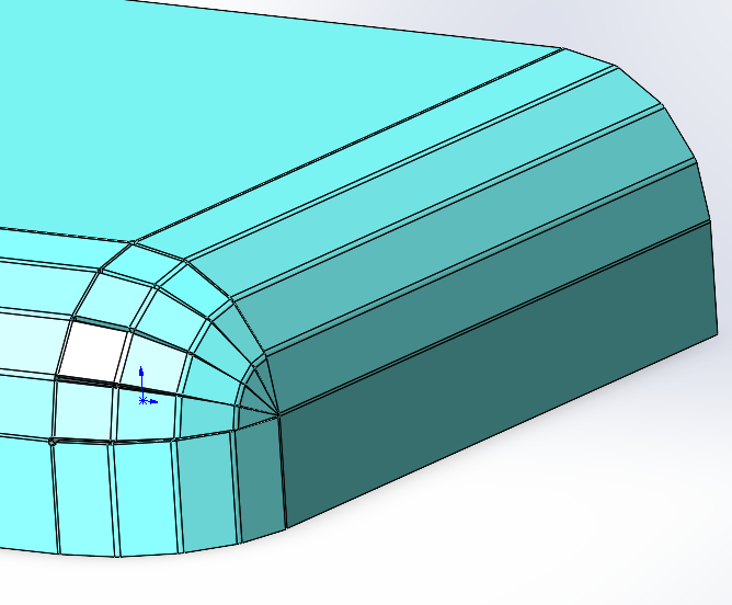

Как построить такой сгиб?
volk26rus9
На просторах интернета наткнулся на такую интересную. Однако сам повторить не смог. Прошу подсказать
Slavdos
угол, от которого идут лепестки рисуем степом ( несколько отрезков вместо большого радиуса)
а потом от них и от прямой части ребро-кромка

В видео с внутренней стороны угол выглядит так и, судя по ширине лепестков, они были построены не совсем согласно вашего способа.

А цель конечная какая? Чтобы модель красивую получить или точную развертку?

Модель для развёртки не очень сложная.
Главное эскизы аккуратно построить и обойти недовольство SW.

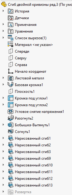

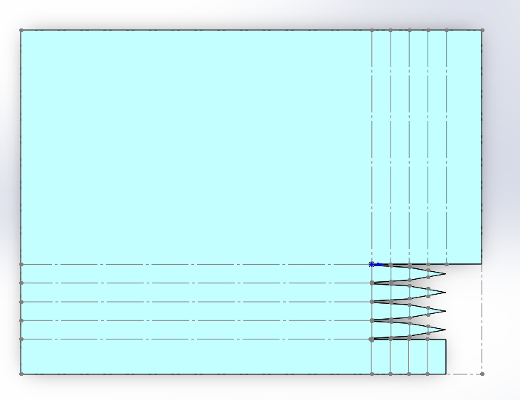

16 часов назад, jtok сказал:
Попробовал построить. Ну муторно конечно:
  Показать содержимое
Развертка:
  Показать содержимое
Дерево:
  Показать содержимое
SW2024
Сгиб двойной кривизны ред.3.SLDPRT.zip 742 \u041a\u0431 · 10 скачиваний
