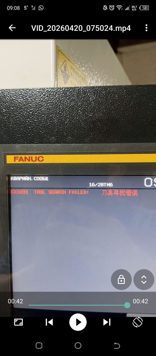

Navagama
Я так понял когда я вызвал Т00 он в шпиндель прописал 00 инструмент и теперь когда я вызываю т03 м6 он сначала пытается найти место для 00 инструмента не находит и уходит в ошибку. Ну и почитав что смог, понял что инструмент в шпинделе задается  параметром D446, а как и где он меняется непонятно. Искал искал чет похожее нашел но что-то клацать не стал. Может кто может скинуть фото Пошагово как найти параметры D

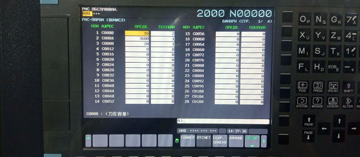

Artas28
4 часа назад, Navagama сказал:
Fanuc 0i model D Руководство по техобслуживанию.  4.4 Окно диагностики и техобслуживания PMC.
На моём станке. Панель на дисплее. T19. T next 17.
Там во вкладке COUNTER (С0000)  Current - текущий номер ячейки .  (COUNTER 15)
Вкладка DATA, там позиции инструмента написаны. На моём станке  в D 0100-0124 номера вбиты. (В ячейке 15, №15 D0115 присвоен  Data 17 инструмент).
T22. Tnext 21.                      T8. Tnext 22
Current  21              ->        Cur 23
№21 D0121 Data 19           №23 D123 Data 22
Т.е. там некая взаимосвязь прослеживается. Tnext соответствует DATA, а номер № D соответствует Counter.  Проверьте у себя, что у вас происходит.
Ну или глянуть в ладдере, из за чего ошибка возникает.
п.с. А если просто бэкап PMC1_PRM залить? Таблица инструментов восстановится?

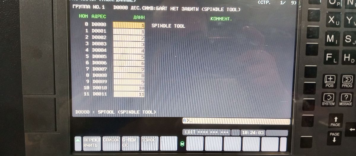

Artas28
В №0 D0100 находится номер инструмента, который в шпинделе.
T.e Он берет инструмент T19, вносит его в №0 D0100 Data 19.
А в магазин ставит предыдущий инструмент, который до этого был в шпинделе.
Tnext 17.  COUNTER 15  №15 D0115 Data 17.

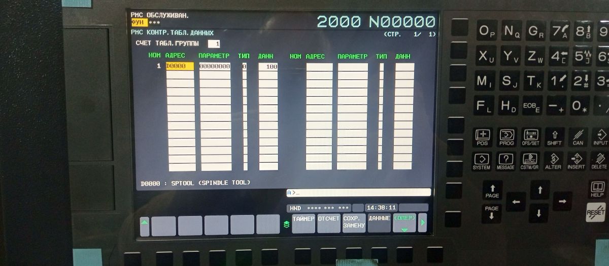

Я до этого был просто оператором и писал проги. В параметры и другие заморочки сильно нелез поэтому могу тупупить. Вот что я смог найти у себя 6815b11d6dfed5a155a7811133d5369c.jpg

12 минут назад, andrey2147 сказал:
данные - опер - зумм
Спасибо завтра с утра буду клацать.

Navagama
15 часов назад, andrey2147 сказал:
Да все получилось в D0000 были 00.
Спасибо всем огромное.
