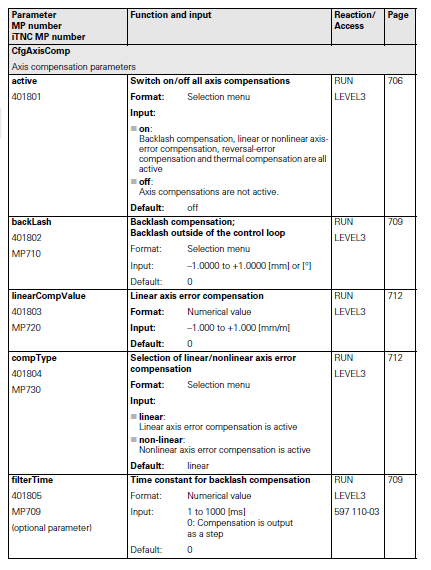

Как на стойке TNC620 ввести компенсацию люфта по оси (естественно при круговом датчике на движке)? Буду благодарен если кто то подскажет путь к нужному параметру

Открываете файл имя оси.cfg и там находите и меняете значение люфта
CfgAxisComp (
  key:="PX",
  active:=TRUE,
  backLash:=0,
  linearCompValue:=0,
  compType:=TRUE
или вводите 95148 ищите вкладку параметров  CfgAxisComp выбираете ось и меняете
