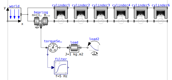

Софт для расчёта динамики КШМ компрессора.
tiomat
Добрый день, коллеги.
Подскажите дилетанту, как имея 3D модель в солиде кривошипно-шатунного механизма четырёхрядного оппозитного поршневого компрессора, выполнить динамический расчет, который покажет какие противовесы куда лепить на вал и какой они массы должны быть. Есть-ли софт, который смоделирует вышеуказанную динамику и поможет уравновесить механизм.
AlexKL
Теоретически в MSC ADAMS можно моделировать или в чем подобном
tiomat
А если практически, есть какой-то оптимальный вариант и более менее доступный. Или это он и есть?
a_schelyaev
"Эйлер" от Автомеханики
С уважением
tiomat
Спасибо, попробую отечественный вариант.
