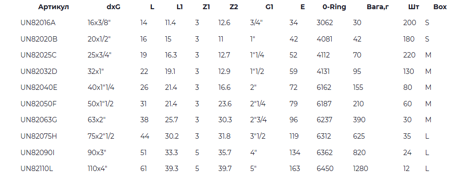

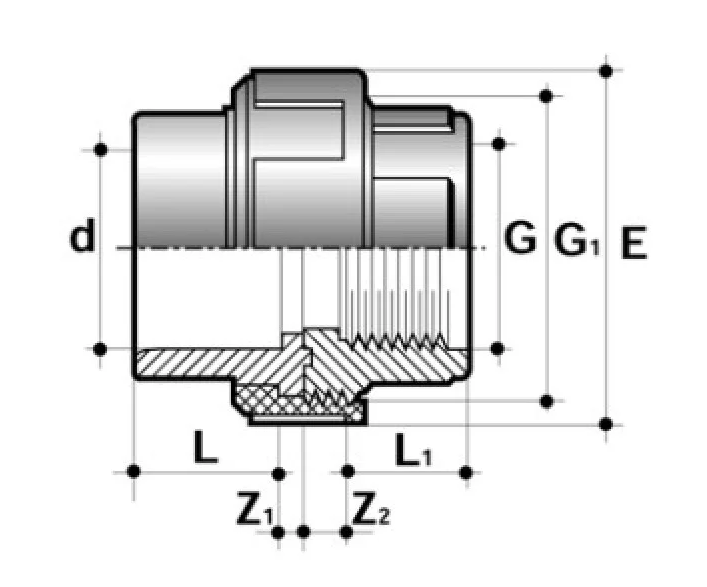

есть покупная американка.
у нее есть куча исполнений с разными размерами
как бы вы ее сделали в солиде. чтобы можно было для одних соединений использовать одно исполнение. для других другое, для третьих третье.

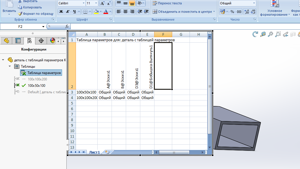

Chuvak
@konstruktorig2025, я в основном делаю с помощью таблицы параметров, и детали и сборки. Можно также попробовать разобраться как вносить деталь в toolbox, но я слишком туп для этого)
я делаю конфигурациями.
таблицей параметров я делал в инвенторе. потому и создал эту тему. подумал может в солиде тоже есть параметрические детали.
а если поподробней как эту таблицу создать какие команды использовать? я хочу попробовать сделать как в инвенторе.

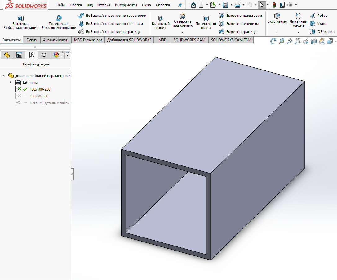

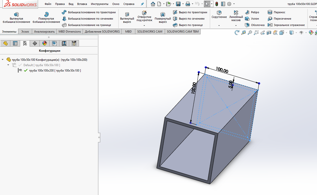

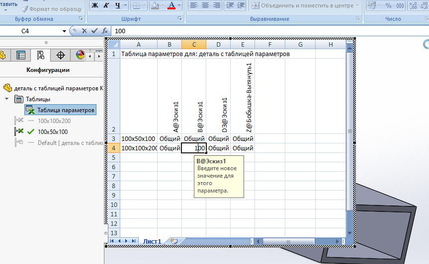

загуглил таблицы параметров в солидворкс и по первому же видео мне удалось сделать таблицу конфигураций детали.
со сборками пока не пробовал. думаю они мне не понадобятся на этой работе)) но если понадобится буду к вам обращаться))

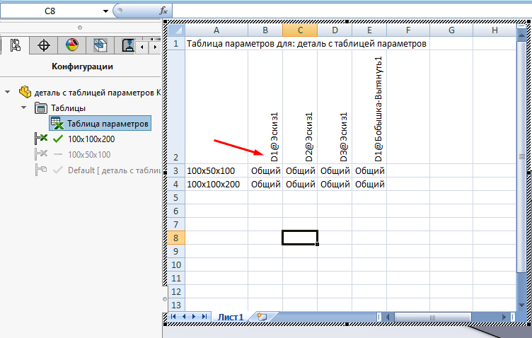

а можно ли вместо таких размеров D1, D2, D3 написать свои буквы  L, G, E, Z
как в каталоге
Edited by konstruktorig2025

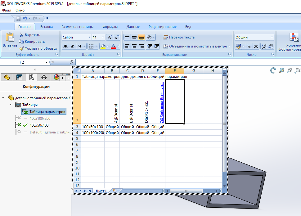

14 минут назад, limPOPO сказал:
ну вот для размеров эскиза получилось. а как для операции выдавливание?
limPOPO
6 минут назад, konstruktorig2025 сказал:
как
На панели PropertyManager, при добавлении размера, обзываешь его как душе угодно.
Chuvak
В окне с уравнениями также есть все размеры, можете сразу там редактировать
limPOPO
9 минут назад, konstruktorig2025 сказал:
Двойной клик по бобышке > появляются ее размеры > выбираешь и называешь
12 минут назад, limPOPO сказал:
все размеры черные. а размер бобышки синий с подчеркиванием как ссылка.
Chuvak
Правая кнопка мыши по ячейке-->Удалить гиперссылку

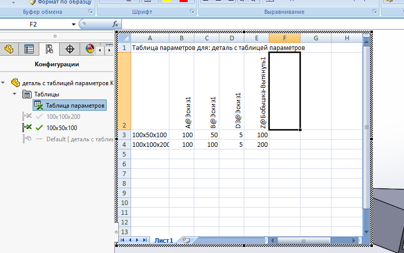

18 минут назад, Chuvak сказал:
а это так и задумано что я не вижу размеров пока не кликну два раза по ячейке? просто наглядно было бы если бы их все видно было))
Chuvak
Поменяйте формат ячейки на числовой
4 минуты назад, Chuvak сказал:
все получилось
