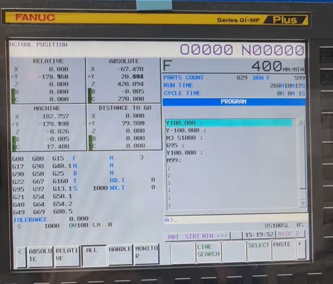

Здравствуйте.
Ситуация следующая:
фрезерный станок на 0i-MF+
При использовании G94 движение по G00 в мм/мин.
При использовании G95 движение по G00 в мм/об.
На другом станке , другого производителя ,  G00 всегда в мм/мин. Подскажите как это можно исправить, поиск сопутствующих параметров в мануалах и сравнение параметров двух станков ни привели к результату.

Биты указанных параметров на обоих станках одинаковы и равны 0.
А еще различайте токарную и фрезерную группу то есть MF и TF ЧПУ.
Конечно оба станка фрезерные с чпу MF+
Без оборотов шпинделя оси соответственно вообще не двигаются, т.е. чпу не может рассчитать подачу при S=0, тут даже SAR=0 бессилен.

А зачем вы специально включаете G95 для перемещения в G0 ? При  запуске станка и при нажатии reset станок должен работать в G94.
sasa3230
31 минуту назад, Artas28 сказал:
Выбрали режим работы G95 , необходимо подъехать/отъехать к месту обработки на ускоренной подаче G00 . Вы предлагаете для этого специально, дополнительно прописывать G94 чтобы G00 работало со скоростью параметра 1420? Напоминаю, что на другом станке, другого производителя, независимо от режима работы G94 или G95 скорость G00 не зависит от оборотов шпинделя.
Код программы для понимания:
G94;
G00 Y100;
G00 Y-100;
G95;
G00 Y100;
G00 Y-100;
M99;
Пока используется G94 скорость подачи G00 используется из параметра 1420 и положения процентного переключателя ускоренной подачи 0%,25%,50%,100%.
Когда используется G95 скорость подачи G00 начинает зависеть от оборотов шпинделя и положения процентного переключателя ускоренной подачи 0%,25%,50%,100%.

Фрезерный станок едет на усеоренной подаче и без G95
Ок. Давайте с другой стороны: отработали деталь с G95  надо отъехать с помощью G00. В моём случае едет со скоростью зависимой от оборотов шпинделя.
Судя по комментариям выше я должен: 1. не использовать G95
2. Переключаться на G94 перед использованием G00
Между тем, указанный выше кусок кода для проверки перемещения с G94 и G95 , как минимум на двух станках другого производителя выполняется с подачей G00 на одинаковой скорости.
Edited by sasa3230
58 минут назад, sasa3230 сказал:
Их и не используют.
Для вас есть еще это параметр
Для чего вам использовать G95 G94 ?

16.04.2026 в 20:43, gudstartup сказал:
Здравствуйте. Указанный параметр одинаковый на двух станках.
16.04.2026 в 21:14, gudstartup сказал:
Еще систему G кодов проверьте
Система G кодов одинакова , тип А.

Не внимательно читали предыдущие сообщения. G00 зависит от числа оборотов шпинделя.

zerganalizer
3 часа назад, sasa3230 сказал:
Я всё время программирую в G95 на фрезере, и не видел станков, которые при выключенных оборотах шпинделя тупо никуда не поедут по G00. Прежде всего - скорость перемещения G00 НЕЛЬЗЯ залочить под обороты - там движение НА МАКСИМАЛЬНОЙ ПОДАЧЕ станка причём обычно на одинаковой для всех осей.
10 часов назад, sasa3230 сказал:
Это ваши домыслы!
На фрезерных станках G0 определяется только параметром 1420 и никак не зависит от оборотов шпинделя а спокойно перемещает ось даже при S0 :biggrin:
G0 это холостой ход из из одного названия ясно что вращение шпинделя тут вовсе не причем!
G95 программировать вовсе необязательно на фрезере по умолчанию подача в мм/мин
