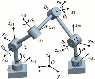

Кому интересно, посчитайте степени свободы у этого механизма (манипулятора).
Alex1116823
16 минут назад, one man сказал:
А кто знает, сколько степеней свободы у этого известного механизма?
Вот его схема.
Ответ: В общем случае (по формуле) — 0, но при параллельности осей он становится механизмом с 1 степенью свободы (как четырехзвенник). Если же это изображение двух независимых манипуляторов, то 6. Судя по замкнутости цепи на картинке, правильный ответ для учебной задачи — 1 (из-за избыточных связей).
ответ Гемини)
буй
one man
20 минут назад, Alex1116823 сказал:
Молодец, причём только так.  Он работает, грубо говоря, с деформацией.
21 минуту назад, Alex1116823 сказал:
Какие манипуляторы? Я же ясно написал, что это его схема.
А как с первым вопросом в теме?
Alex1116823
1 минуту назад, one man сказал:
хз))

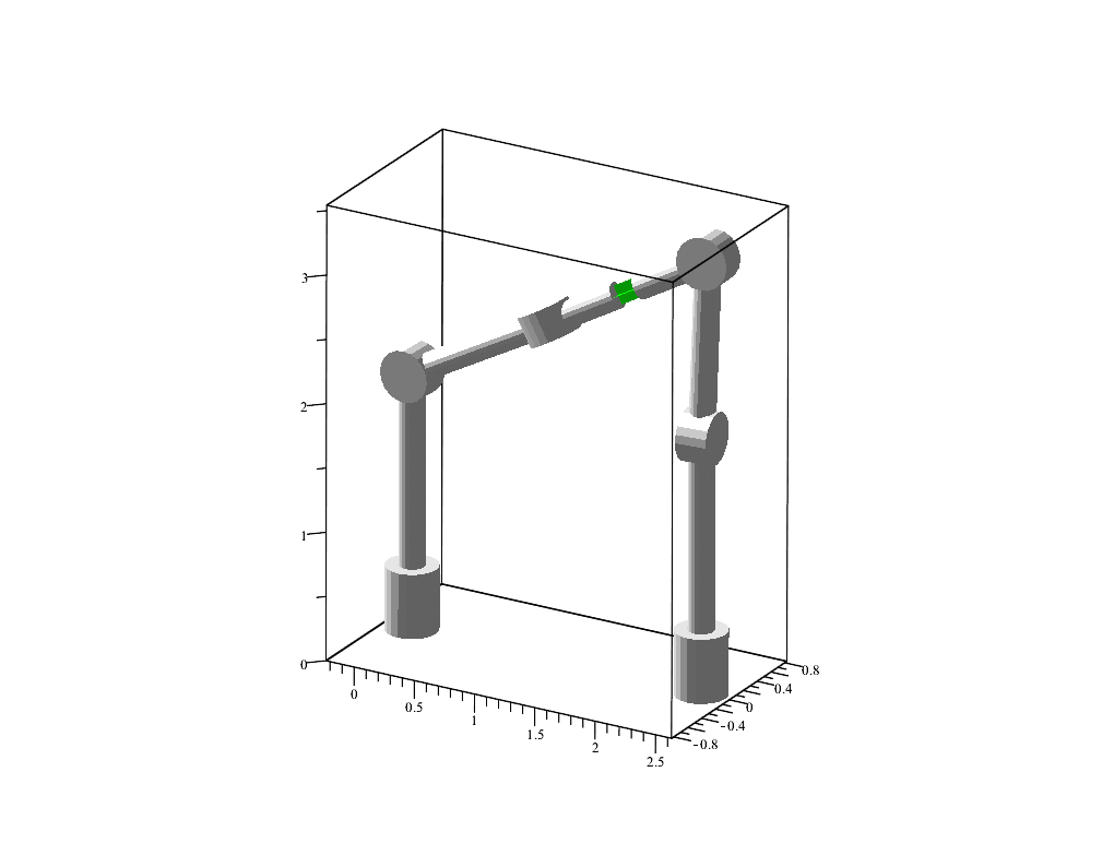

Подсказка: он по устройству кинематики кратно проще,  чем механизм Шатца, то есть можно буквально посчитать на картинке. И это на самом деле манипулятор.
one man
16.04.2026 в 16:24, Alex1116823 сказал:
Напомню свой вариант реализации подвижности для расчёта кинематики. В среднее звено вставляется шлиц, - зелёного цвета. При этом левая стойка вращается равномерно, а колебания длины среднего звена в пределах 1-2%. Это визуализация кинематического расчёта.
