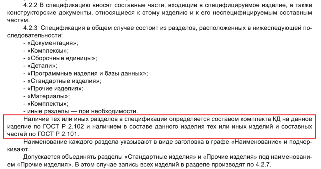

Впервые с таким сталкиваюсь. У меня есть изделие, в которое входит сборочный чертеж (со своей спецификацией), чертежи деталей, стандартные изделия и прочие изделия, собирать это изделие не надо, соответственно не нужен сборочный чертеж. Как именно назвать основную спецификацию и какой присвоить номер, что пишется в графе позиции если нет основного сборочного?

Ещё раз спасибо! А "ткните" где написано, что можно без раздела "Документация"?

Вы сейчас серьезно это спрашиваете?) Я таких спецификации сотнями видел, это не противоречит нормам ЕСКД
3 минуты назад, Mishsha сказал:
п. 4.2.3, 2-ой абзац, ГОСТ Р 2.106-2019 Единая система конструкторской документации. Текстовые документы

Chuvak
51 минуту назад, brigval сказал:
Правда, спецификация только с разделом Документация мне не попадалась пока.
Мне кажется, что такое и не может быть чисто логически согласно определениям из ГОСТ ЕСКД.
ГОСТ Р 2.106-2023:
"4.2.2 В спецификацию вносят составные части, входящие в специфицируемое изделие, а также конструкторские документы, относящиеся к этому изделию и к его неспецифицируемым составным частям."
4.2.3 .....
Наличие тех или иных разделов в спецификации определяется составом комплекта КД на данное изделие по ГОСТ Р 2.102 и наличием в составе данного изделия тех или иных изделий и составных частей по ГОСТ Р 2.101."
Если спецификация содержит только раздел "Документация", в котором указывается КД относящиеся к изделию, а не составные части, входящие в изделие, значит это спецификация не имеет смысла.
В спецификации должен быть хотя бы один из разделов, кроме раздела "Документация", с минимум 2-мя составными частями, иначе это изделие уже не будет являться сборочной единицей, комплексом или комплектом.
