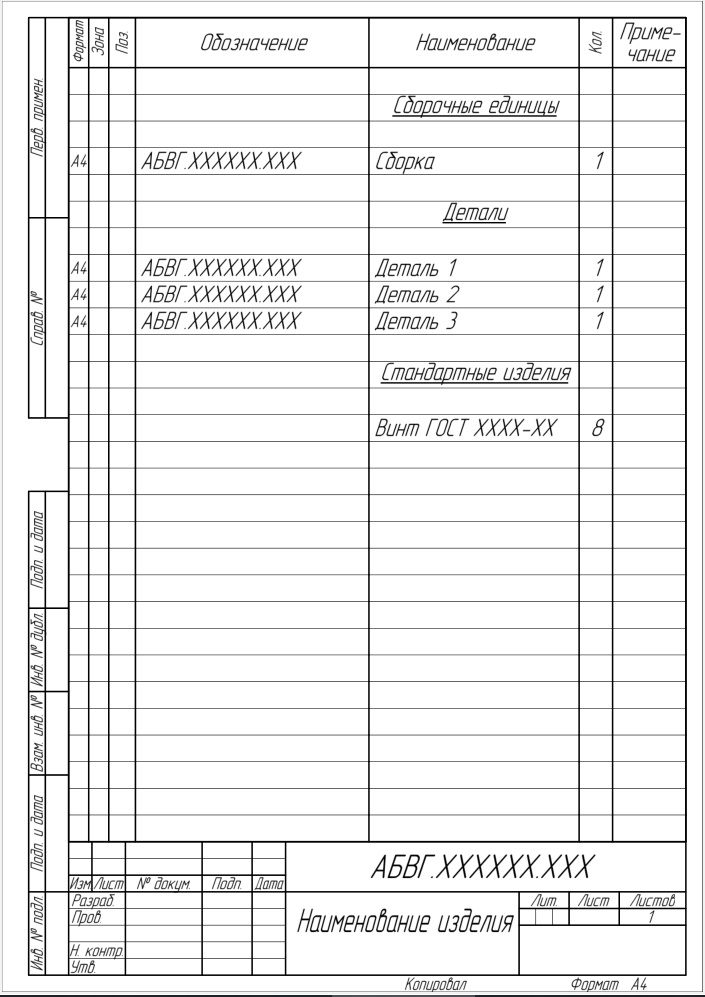

Впервые с таким сталкиваюсь. У меня есть изделие, в которое входит сборочный чертеж (со своей спецификацией), чертежи деталей, стандартные изделия и прочие изделия, собирать это изделие не надо, соответственно не нужен сборочный чертеж. Как именно назвать основную спецификацию и какой присвоить номер, что пишется в графе позиции если нет основного сборочного?

Смотря что за изделие. Если это комплекс по функциям, назовите "Комплекс ...". Если это комплект, назовите "Комплект..."
Номера позиций ни в комплексе, ни в комплекте не указываются.

Я без понятия чем они отличаются, перечитал, ничего не понял. Ну ладно, пусть будет комплект, тогда 1. Документация  , потом Комплект? Тогда в графе Формат, что должно быть БЧ? А в графе обозначение АБВГ.123456.00 КТ? Если так, то в сновной надписи (штампе) в графе «Наименование»  - любое название , а в графе «Обозначение» АБВГ.123456.00? Нигде не нашел даже примера...

Почитайте ГОСТ Р 2.101-2023, п.п. 4.4.3, 4.4.4.

Это будет набор из 1 сборки, 3х деталей, 8 винтов - которые будут передаваться на производство для установки на другие изделия.

Так не нужен, вернее не будет чертежа сборочного. Собирать нечего, в том то и дело. Это будет набор из 1 сборки, 3х деталей, 8 винтов и как всё это вместе обозвать и указать в спецификации БЕЗ любого чертежа, мне не понятно, поэтому и спрашиваю
Chuvak
@Mishsha , РД 107.СКИП.0002.03-2010 Конструкторская документация. Выполнение спецификаций.
Примеры спецификаций приведены в Приложении А. Ваш случай больше похож на комплект

Видел. Везде есть чертежи в главном разделе Документация. А у меня НЕ будет чертежа!
Chuvak
@Mishsha , логично, что если у Вас отсутствует документация на изделие, но и такого раздела не будет в спецификации. Никто Вам не запрещает его не писать вообще. От того факта что в спецификации нет раздела документации, спецификация на изделие не перестает быть спецификацией)

5 часов назад, Mishsha сказал:
Ответ: Наименование спецификации будет таким же как и наименование вашего изделия, номер либо присваиваете по Классификатору ЕСКД либо свое собственное (согласно стандарту вашего предприятия). В графе позиции для комплексов и комплектов (а это больше похоже на Ваш случай) не ставиться ничего, как и писал выше товарищ @brigval
Вы хотите увидеть пример спецификации именно на Ваше изделие? Хорошо, попозже скину)

Chuvak
@Mishsha, пример вашей спецификации, впишите только свои названия
