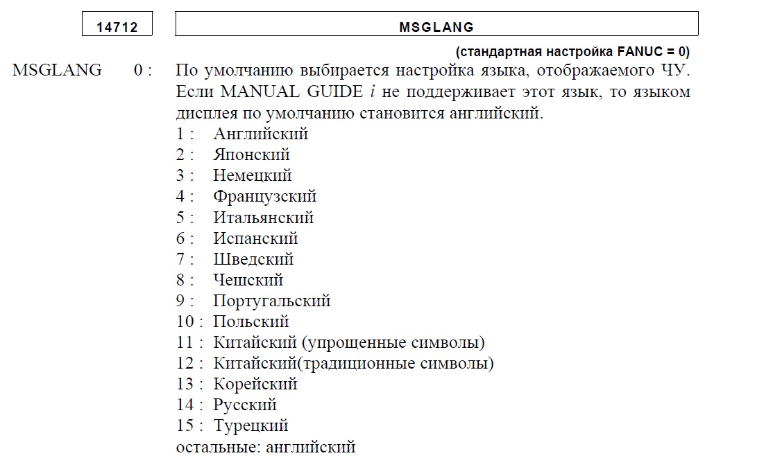

Подскажите пожалуйста как сменить язык в Manual Guide на Fanuc 0i-Mf Plus?
В меню в быстром доступе язык стоит русский,в параметре 3281 тоже стоит русский (код 16).Везде язык поменялся на руский кроме мануала.Кто знает как сменить?В сервисе ответа не дали…
Viktor2004
14712 = 0 и перезагрузить
Язык будет такой же как в системе
Красавчик!!Спасибо ,получилось!!
