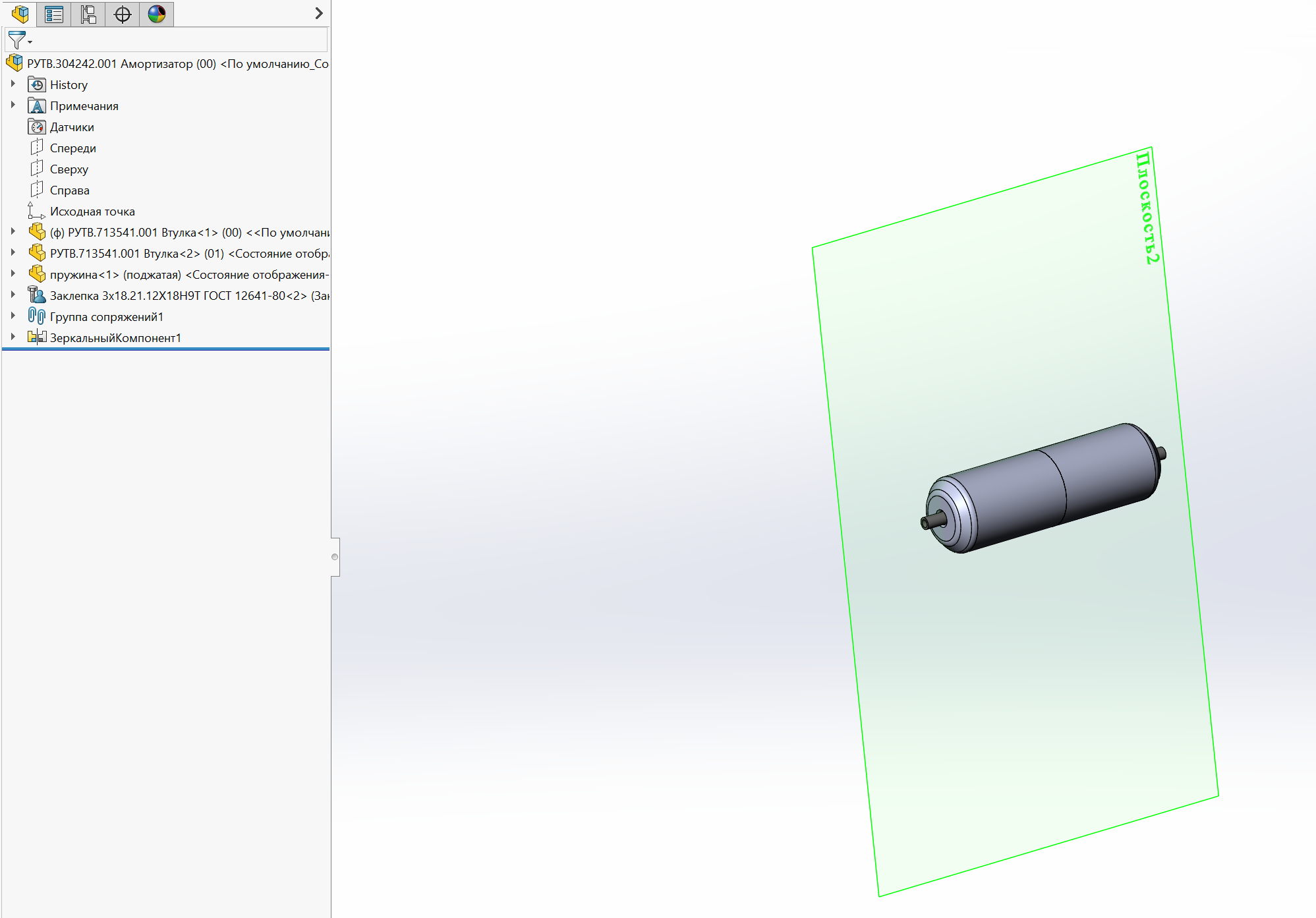

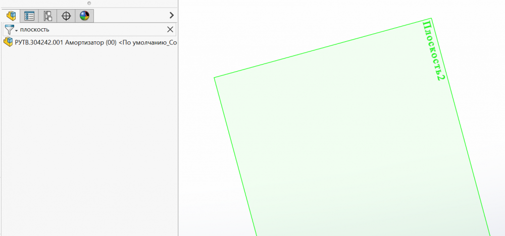

Не знаю, как правильно сформулировать вопрос, поэтому не смог найти подобного. В общем есть несколько сборок, в которых ошибочно отображаются плоскости, которых нет в дереве построения. Поэтому скрыть их можно только полностью скрыв все плоскости вообще через "Вид/Отобразить-Скрыть/Плоскости". Но иногда плоскости нужны, а эти ни удалить, ничего.

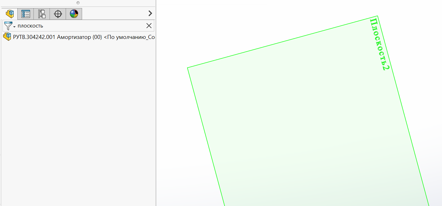

При этом такой "Плоскость2" не существует. Если в фильтр вбить, то ничего в дереве нет.
И эти несуществующие плоскости могут плодиться.

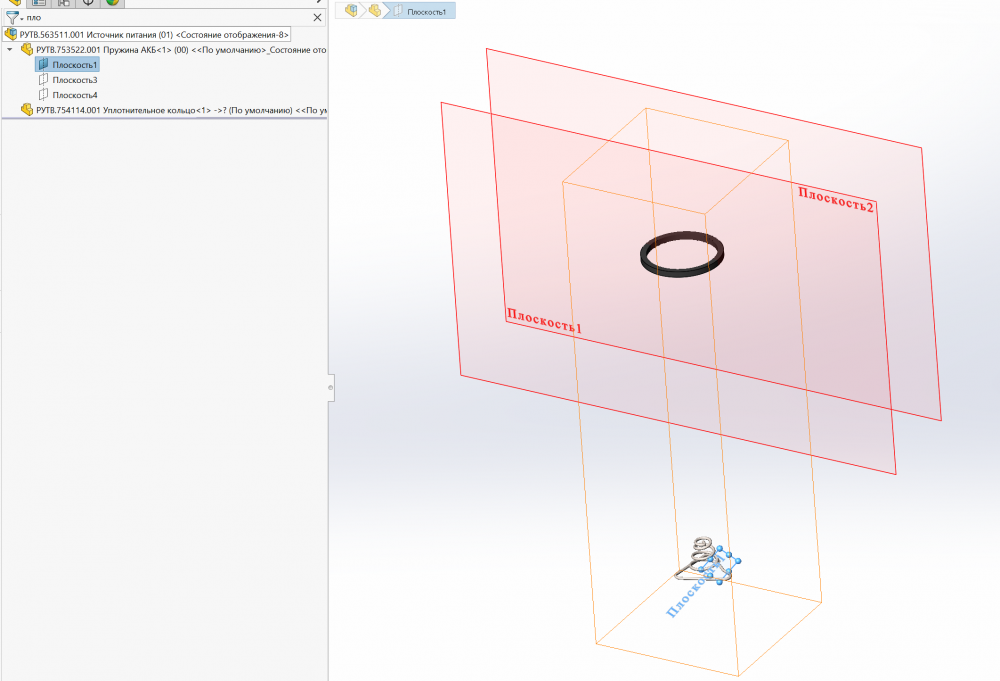

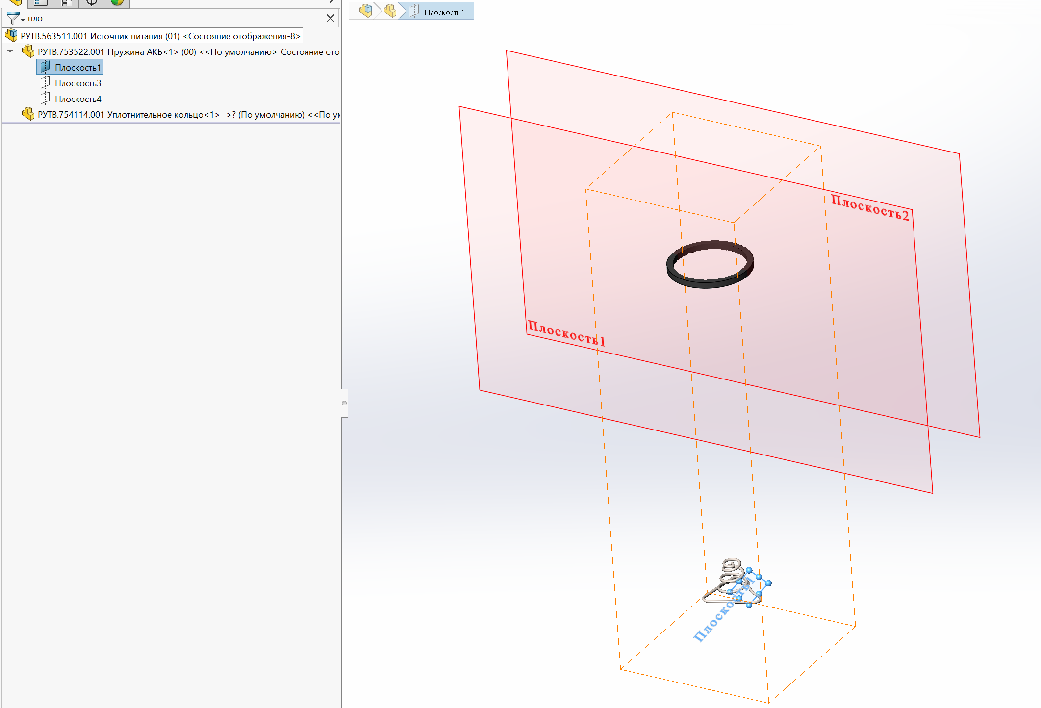

Вот пример головной сборки, где уже две этих плоскости. При этом фильтрация выдаёт существующую "Плоскость1", с которой можно взаимодействовать.
Что это, как быть?
18 минут назад, macloo сказал:

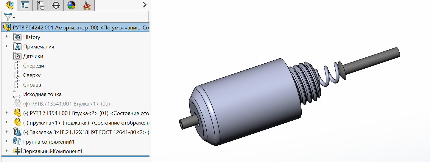

Раскройте детали и подсборки, возможно эта плоскость от туда выскочила.
Попробуйте гасить детали/подсборки по одной, в том числе ЗАКЛЁПКА, что бы определить к какой детали принадлежит плоскость.
Фильтр в последних версиях работает коряво, он отображает, что находится в папках верхнего уровня, но не видит, то что глубже - возможно с деталями/подсборками работает также не корректно.
madalik
Поищите этот макрос - он Вам поможет. Называется "BlankDatums.swp"
Не вкурил как его тут приложить :-(
- на этой страничке он есть

20 часов назад, Kelny сказал:

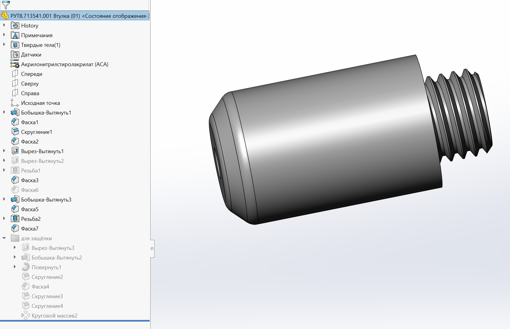

Да, я это пробовал. Опытным путём выяснил, из какой детали вылазит эта несуществующая плоскость. Вот, например, загасил первую деталь "Втулка":
Плоскость эта пропала. Потом смотрю дерево по этой детали... Нет там никаких плоскостей кроме базовых!
Забавно, но вторая "Втулка" - это конфигурация первой. И во второй нет несуществующей плоскости.
17 часов назад, madalik сказал:
Благодарю, помогло.
Только не с первого раза. Макрос загасил плоскость. Только при повторном открытии она снова появилась. Путём разных действий "раскачал" сборку, теперь плоскость пропала. Сначала открыл деталь, которая вызывает эту плоскость. Потом открывал сборку - плоскость появлялась. Переходил на деталь, потом обратно в сборку - плоскость пропадала. Сохранял.
В общем какая-то комбинация этих действий в связке с макросом починила. Пойду другие сборки чинить. :-)
