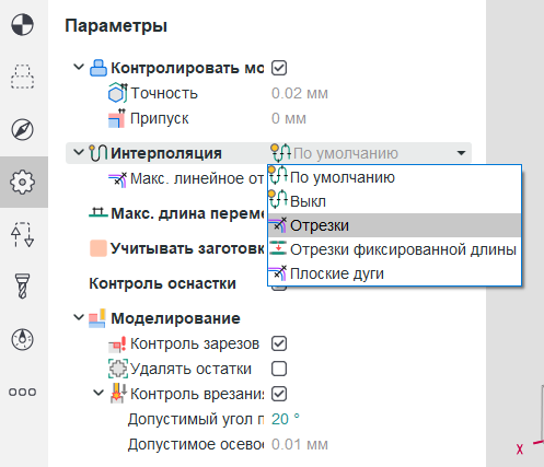

Добрый день! Назрел ещё вопрос по спруту. На токарно- фрезерном станке Fanuc 0itf+ отсутствует опция винтовой интерполяции. возможно ли как то обойти это ограничение через постпроцессор и среду СПРУТКАМ.?
Wowka
11 минут назад, MixaIT сказал:
Отрезками вывести
Спасибо! Попробую завтра!
