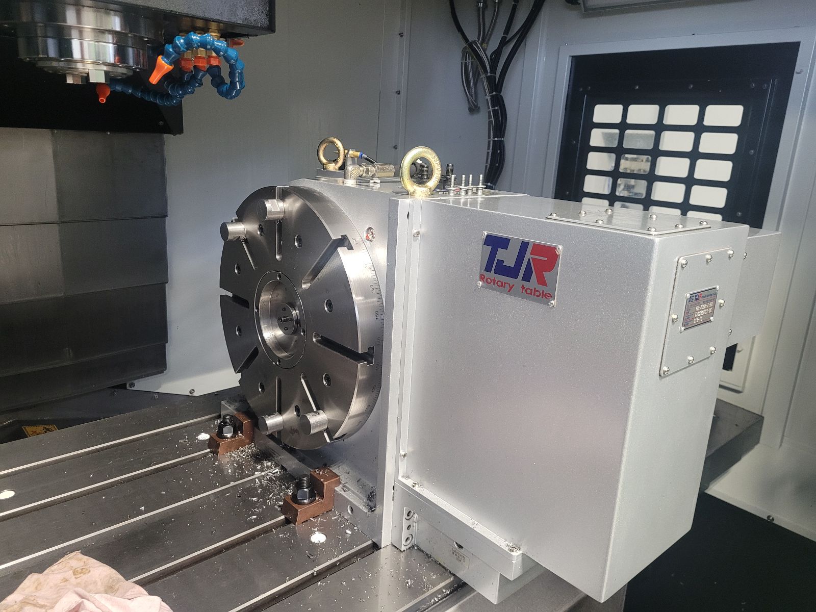

Проблема 4ой оси TJR
goschusik
goschusik
Коллеги. Станок из поднебесной. Вертикально-фрезерный. Новый. Установлена 4ая ось TJR. Суть проблемы. При повороте на 180 градусов, стол физически не доворачивает 0,04 мм. При повороте на 360 градусов, стол физически делает полный оборот. Можно ли как то это поправить через параметры ? Ну или еще как то.
Anat2015
1 час назад, goschusik сказал:
Одинаково ведет себя, как CW, так  и  CCW?
mannul
4 часа назад, goschusik сказал:
Лихо вы градусы в 0,04мм перевели. Как измерили? Планшайба выставлена вдоль оси Y? А с какой точностью? 0 привязан в центре планшайбы? А с какой точностью?
А деталь на оси обрабатывалась или просто на планшайбу установили?
А разве не должен?
Killerchik
09.04.2026 в 07:23, goschusik сказал:
Может быть. Как минимум укажите модель СЧПУ. Думаю, Вам нужно будет копать в сторону опции коррекции погрешности шага, вроде бы на поворотные оси она тоже должна распространятся. Скорее всего, ошибка из-за неточности редуктора.
