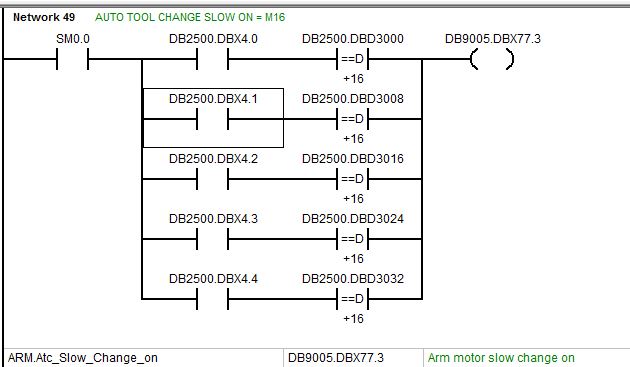

М функции могут еще задаваться например так: (функция M16)

Ну вы указали М функцию 16. А мне то надо все равно от чего то отолкнуться. У вас М16 это 2500.4.1 я так понимаю, а у меня М174. Тоже же должен быть адрес. По моим подсчетам 2500.1021.6. Но его нет в ПЛК программе.
andref
Мдаа... Ладно вот вам M131 Ищите все DB2500.DBD3000 и смотрите на цифры. например вам нужно +174

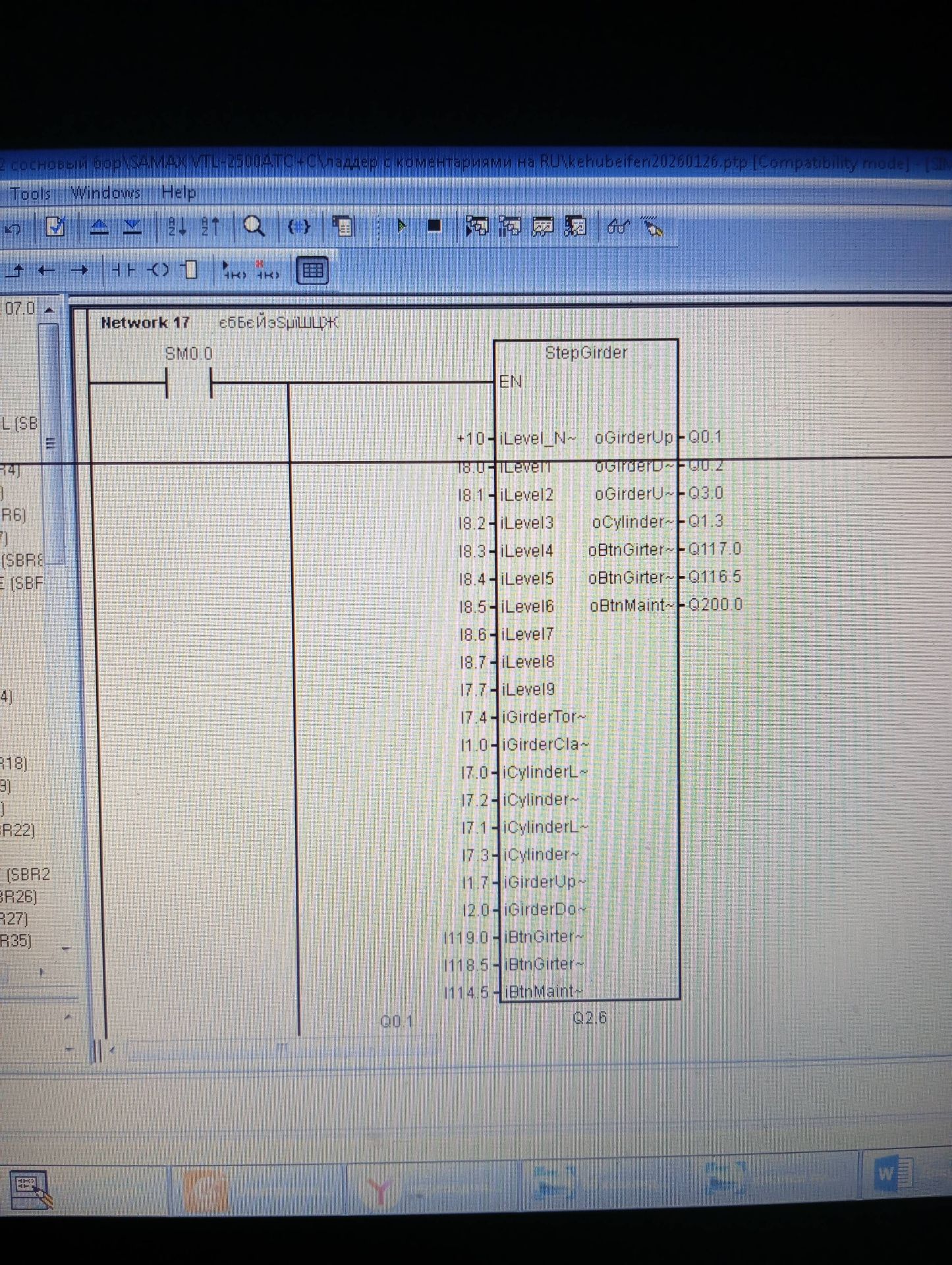

А еще вопрос. Вот этот блок программный, как должен работать? Непонятно как работают в нем выходы. В зависимости от входов?
andref
10 часов назад, yunoleg сказал:
На фото у вас блок  Main (OB1)?   Ну и смотрите подпрограмму StepGirder. Она у вас должна быть отдельно
yunoleg
1 час назад, andref сказал:
Да он. Я смотрел. Допустим вход I119.0. Это кнопка на пульте подъема траверсы вверх. Его(этого входа) нет в подпрограмме StepGirder. Это блок у меня SBR47. Правильно я же понимаю. Подпрограмма это какой то блок?
Только что, yunoleg сказал:
Ну предположил так, потому что блок 47 называется stepgirder

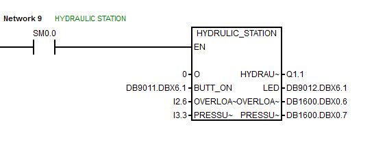

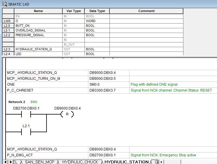

andref
Ну у меня так на примере китайского станка
Возьмем сигнал I2.6 , он подключен к  OVERLOAD (У вас вход I119.0 подключен к iBtnGirter... )
Дальше смотрим в таблице вверху подпрограммы сигнал OVERLOAD это L2.1 который мы и ищем в подпрограмме Hydraulic station

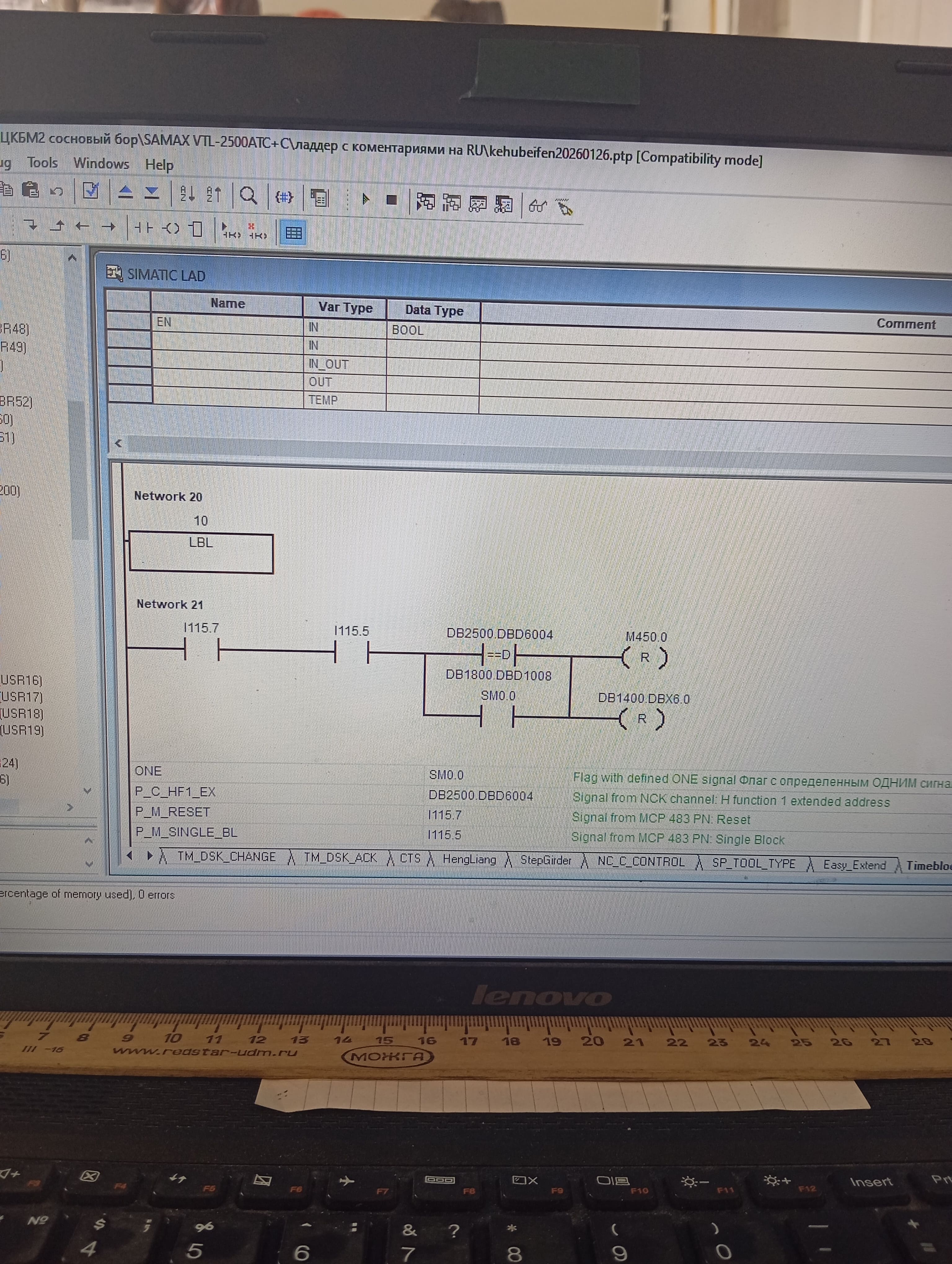

DB2500.DBD6004 только есть. И вот единственный участок кода, где он используется. Но что то мне подсказывает, что это не связано с движением по оси Х для выезда на середину при подъеме траверсы. ЧПУ же знает на какие координаты подъезжать. Значит где то это сохранено. Я почему то всегда думал, что М функции должны быть в программе ПЛК.
