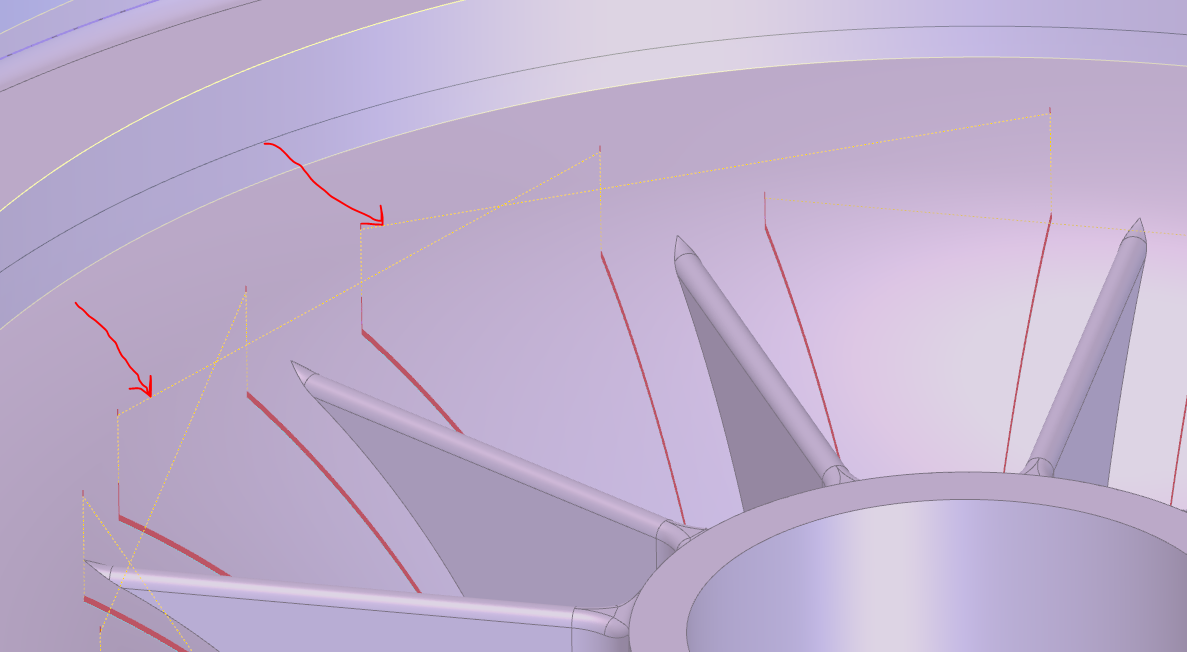

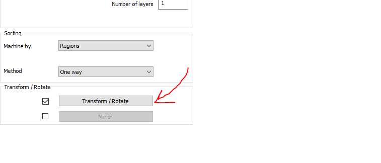

Добрый день. Используют обработку из вкладки "продвинутая 5-ти осевая обработка" для обработки в 3-х осях. Для копирования траектории используя "tranform/rotate". Скажите как вот эти перемещения(перемещения между элементами копирования) сделать ускоренными "rapid"?. Перебрал много настроек, и подходы и отходы, изменить не получается. Подскажите как это сделать? Может доработать пост? Понимаю, что для полноценной 5-ти осевой лучше использовать большую рабочую подачу для переездов, но в данном случае у нас обычных 3-х осевой станок.

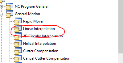

По логике они должны быть ускоренными. А какой блок из Конструктора кодов обрабатывает эти переходы?
