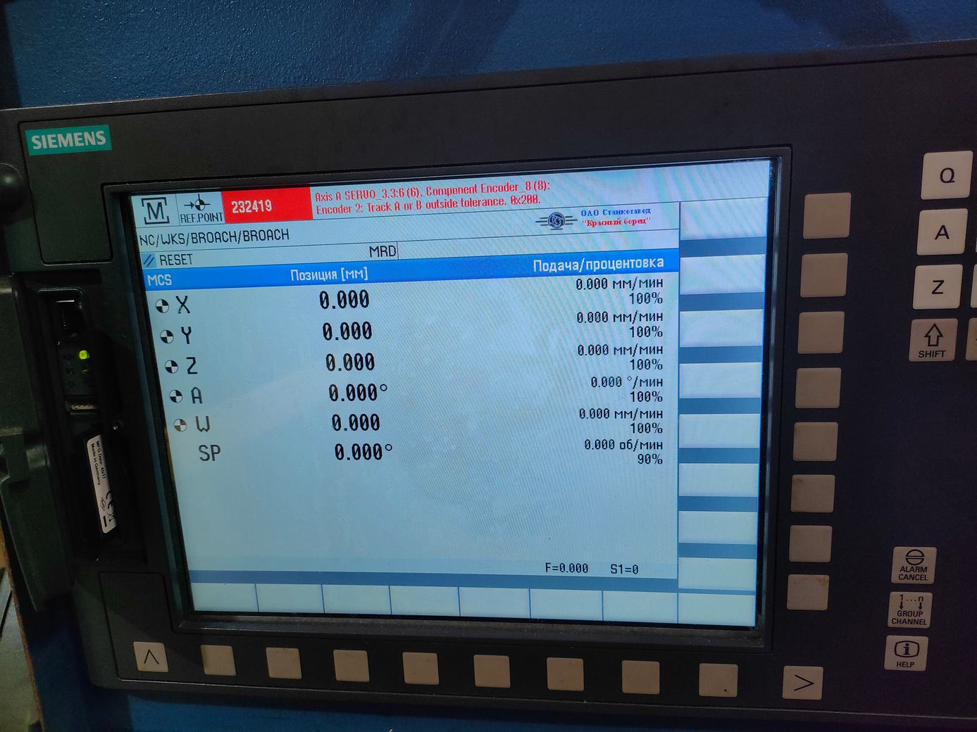

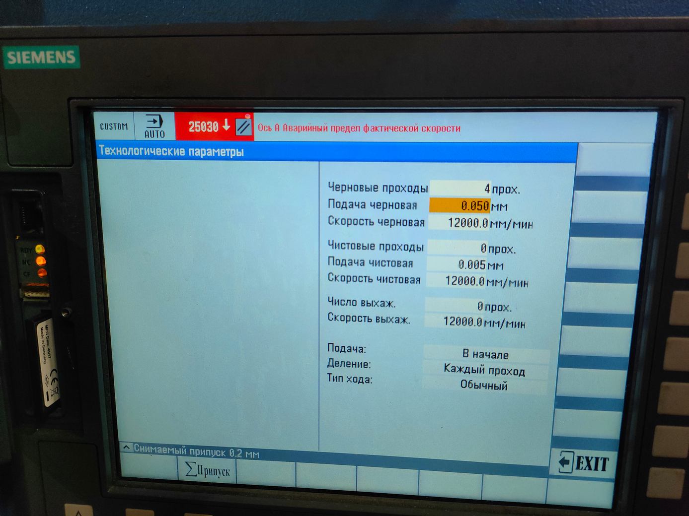

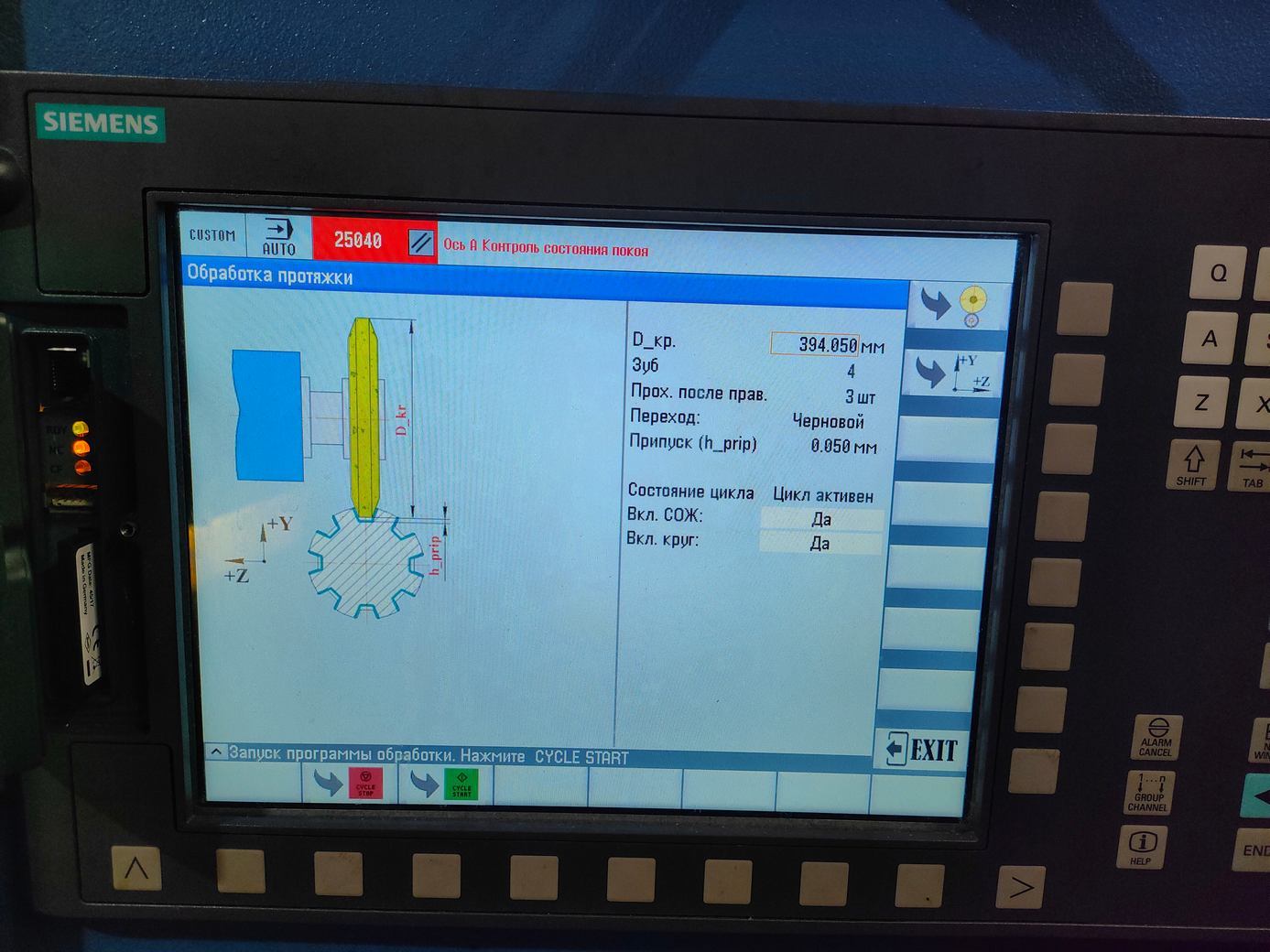

На шлицешлифовальном станке со стойкой Sinumerik 828D периодически (может в день пару раз, может раз в несколько дней) появляется ошибка № 232419. Ругается на энкодер, можно ли как-то его проверить? Ошибка начала выскакивать после восстановления системы на родной карте памяти в январе этого года. Оператор сбрасывал ошибку и дальше продолжал работать. Сейчас ошибка стала появлятся чаще и к ней добавились еще две ошибки 25040 и 25030. Эти ошибки сбрасываются только перезагрузкой станка. Видимых повреждений нет. Что может быть?
Это скорее следствие ошибок энкодера. Смотрите историю сообщений и очерёдность их возникновения.
Вот ошибка 232419 вам ясно говорит об отклонении амплитуды сигнала дорожек А или B. Конечно возможно проблема в кабеле или разъёме, но может быть и в самом энкодере. Причин может быть очень много, от попадания загрязнений, до люфта в подшипниках энкодера, если он круговой. Диагностировать, проверять, менять.
5 часов назад, fantasticcard сказал:
Можно. Если энкодер не цифровой 1vpp ,TTL то снимаете и осциллографом, если цифровой тогда либо тестером либо по диагностике самой чпу или можете через Starter диагностировать
