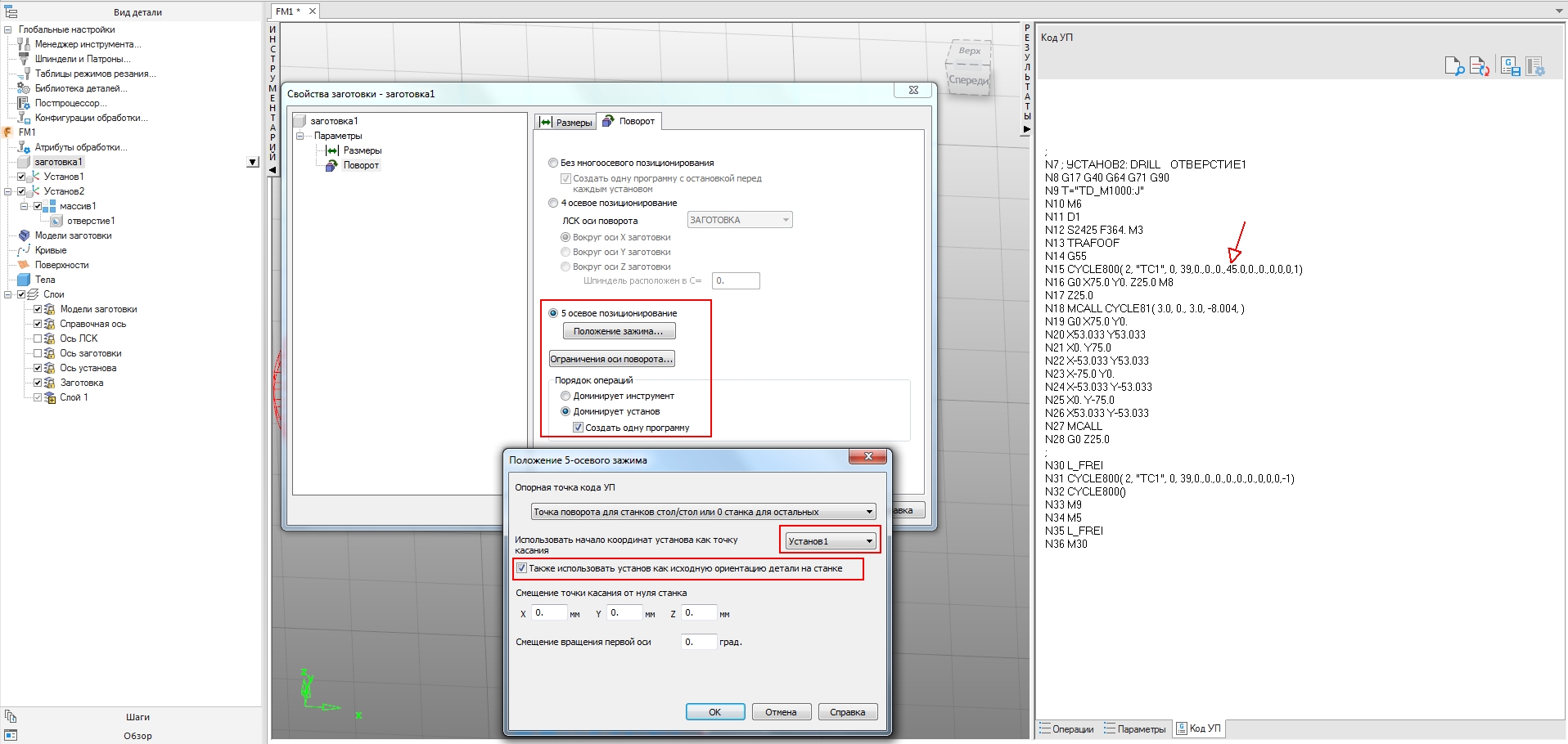

Всем форумчанам привет. Познаю азы работы в кам-системах и работе в 3-осёвке(суперновичок), вот и возник вопрос, как, ну, или при помощи каких инструментов повернуть стол с заготовкой до обработки.
Сделать обычную 3 осёвку необходимо в самом фьючеке, чтобы постпроцессор вывел 800 цикл поворота.
То есть, у нас стол поворотный dmg65 с 840д сименсом, на стол устанавливается оправка, на которую садится деталь, для выверки С0 используются 2 отверстия на оправке, и стол доворачивается до х0y0 на определённый угол, условно, 20 градусов.
Попытки с 2 установами,не увенчались успехом(или я недостаточно осведомлён применяемыми инструментами во фьючике, и не понимаю как это всё работает)
Пост должен вывести 800цикл повората стола на тот самый 20 градусов стола С по часовой.
Предложения повернуть просто стол через C, ROT/AROT, прошу не давать, нужен именно цикл 800 поворота до обработки.
Прошу объяснить как сделать всё это дело во фьючеке,до постпроцессирования, буду сильно благодарен!

Во втором установе повернуть систему координат вокруг оси Z на 20 градусов.
Если пост настроен правильно, то выведет угол эйлера в цикл 800.
Пример поворота на 45 градусов вокруг оси Z:

Т.е. 1 установ, установ до поворота(условно,исходный)
2 установ уже с поворотом.Это понял.
Поворот 2 установа т.е. угол задавать через свойства установа,и там указывать поворот угла вокруг Z?
В свойствах заготовки ничего не шаманить с поворотом?
Можно попросить 3 скрина свойств у установов и заготовки...Пожалуйста!

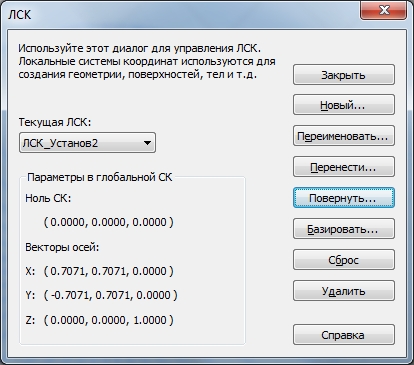

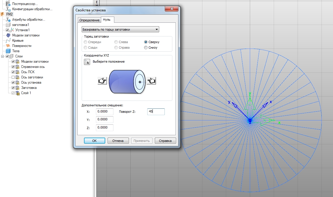

Просто создать второй установ со своей системой координат и повернуть эту систему координат на нужный угол относительно системы координат первого установа.
27 минут назад, The_D1xie сказал:
Да, это при создании второго установа.
Либо можно повернуть потом.
