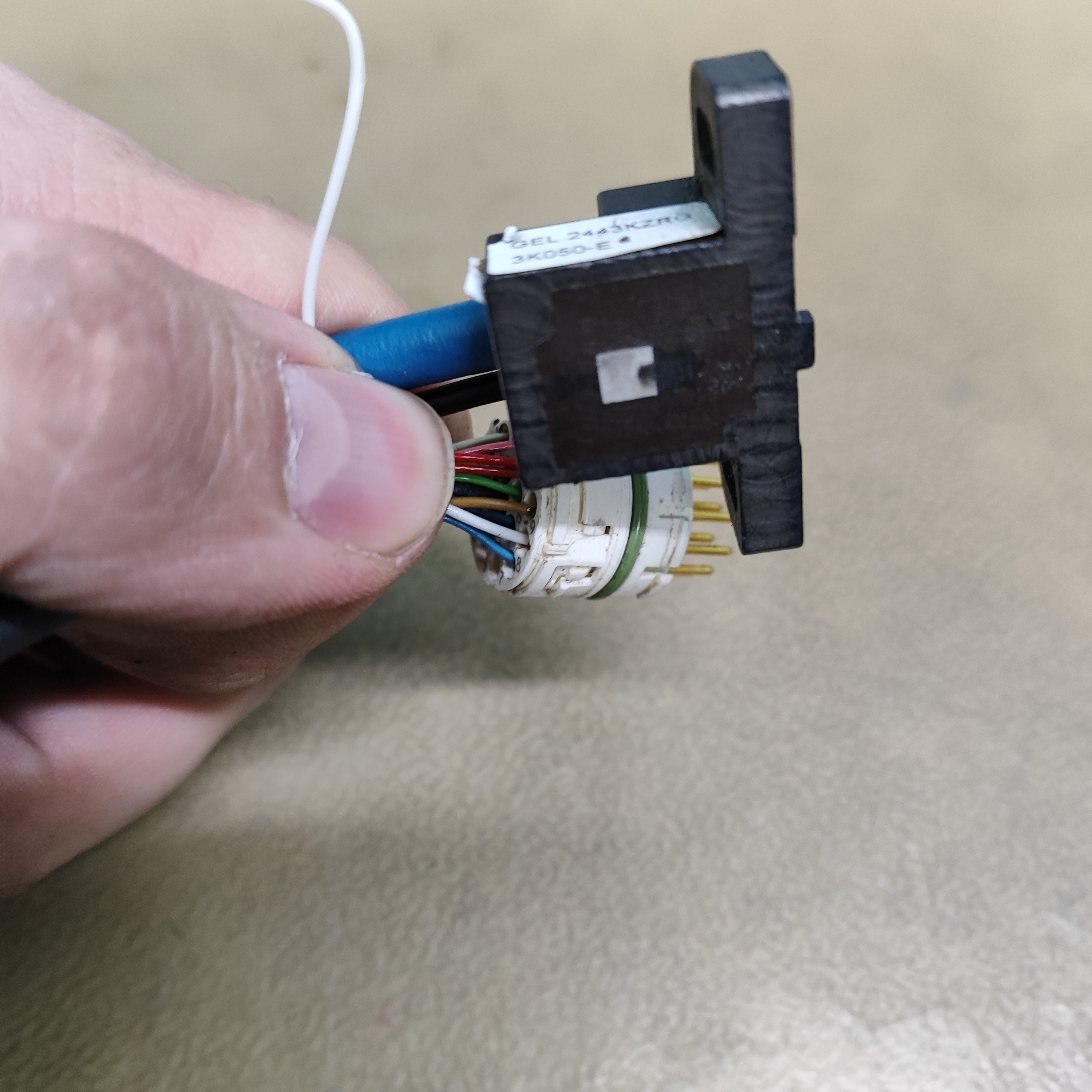

Всем привет.Токарник Шпинер ЧПУ 31i-A,привода альфа,

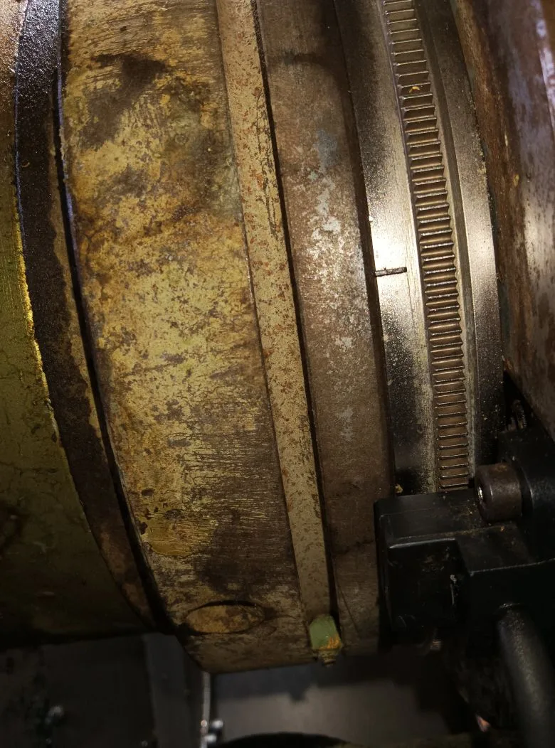

два мотор-шпинделя на каждом по одному миникодеру с зубч. колесом.
Правый несколь месяц назад стал ошибаться на сихронизации - почистил колесо, уменьшил скорость синхронизации.
недавно оператор вырвал кулачки с помощью РГ.

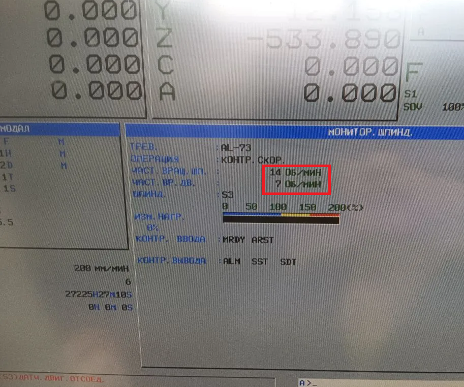

И теперь как только даёшь обороты - "Отсоединение энкодера".
Зазоры мерял 50 раз, по высоте проверил, люфт колеса 0,02.
Интересно то что показывает на мониторе разные скорости шпинделя и мотора .
Хотя энкодер один !!!! Кто знает почему так ?...Разные синусоиды берёт?
Хотя на другом шпинделе одинаково кажет.

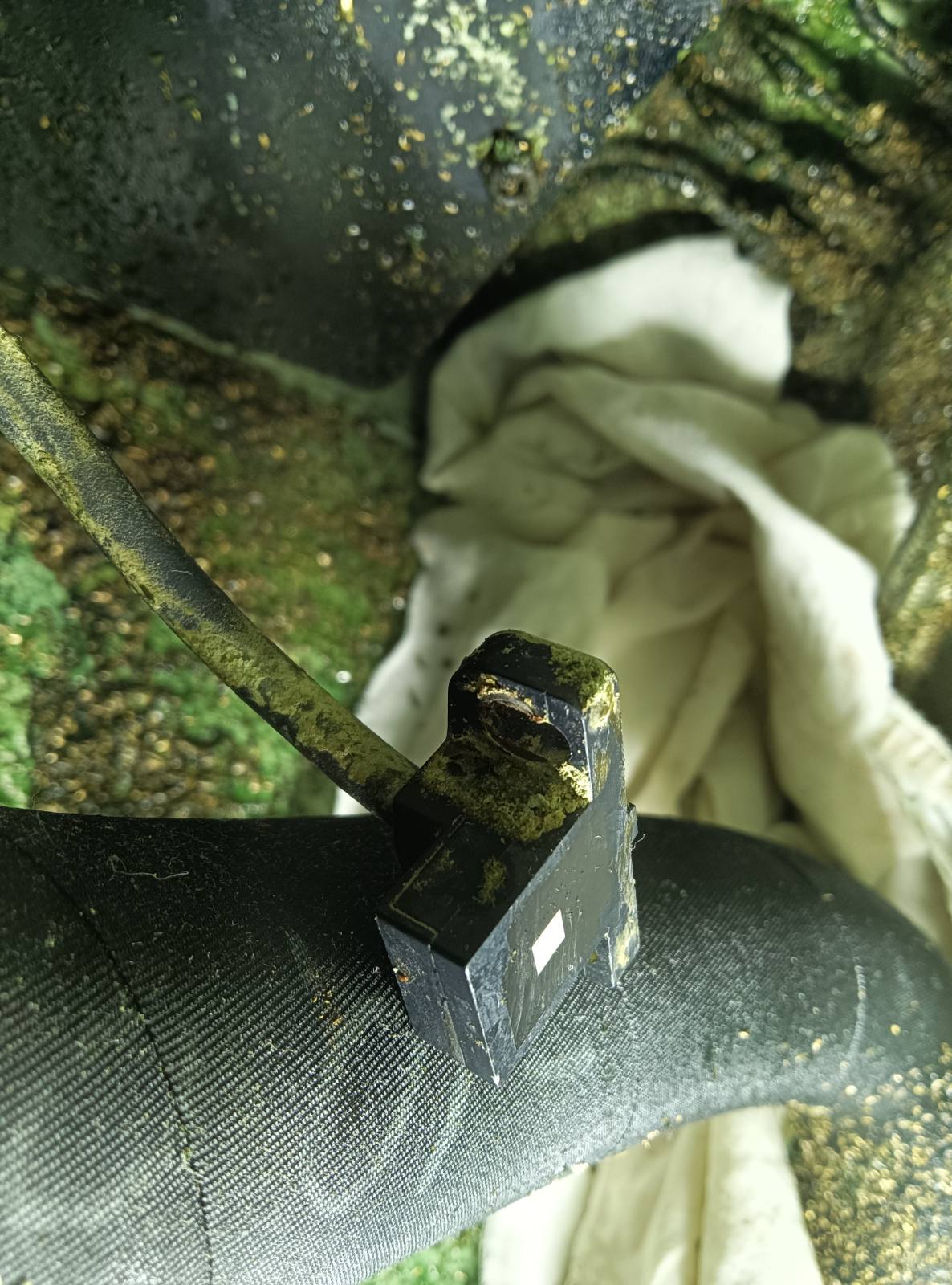

RokiSIA
Мы таких штук с десяток поменяли на станках, если его аккуратно распилить внутри типа керамической пластины или чего то очень похожего, при ударе есть предположение что происходит скол. На мылых оборотах он еще чего то показывает хоть и не верно а на больших вообще не работает. Иногда пропадает ноль метка а обороты считает. Тут только замена.Вот один из трупиков чтоб не быть голословным.

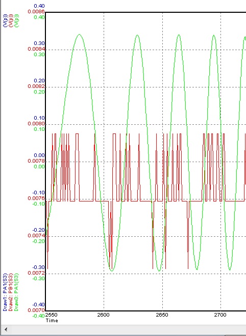

Да, похоже что под замену
Вот синусоиды снял
RokiSIA
Как снимали такие осцилограммы если не секрет?
