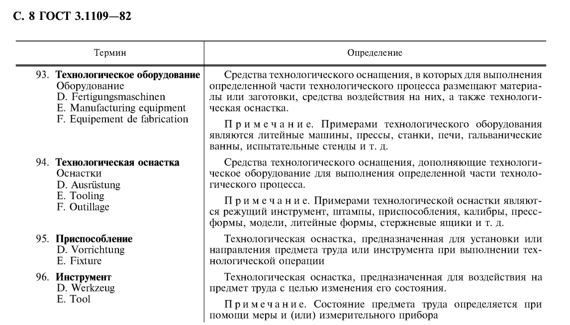

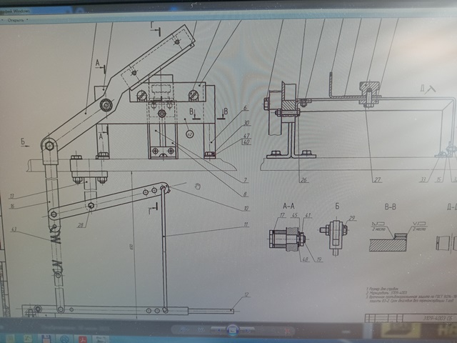

Добрый день. Кто подскажет границу между приспособлением и оборудованием? Имеется приспособление, установленное на столе и которое работает от педали.Резка провода ножами. Является ли это оборудование или приспособление? Какие требования по охране труда стоит учесть при проектировании?
mmaag
ГОСТ 3.1109-82 ЕДИНАЯ СИСТЕМА ТЕХНОЛОГИЧЕСКОЙ ДОКУМЕНТАЦИИ ТЕРМИНЫ И ОПРЕДЕЛЕНИЯ ОСНОВНЫХ ПОНЯТИЙ
ГОСТ 12.2.003-91 Оборудование производственное. Общие требования безопасности
И ещё есть более специализированные госты на разные группы оборудования.
