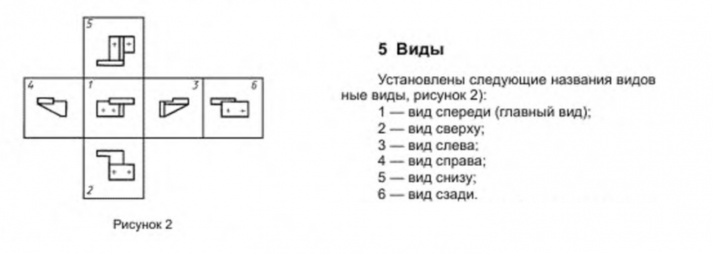

Главный вид (лицо), вид слева (справа), соотношение видов чертежа со сторонами (лево-право) изделия
Если я выбрал главный вид, соответствующий лицевой части прибора (изделия), то "вид слева" на этом же чертеже будет правым боком прибора (изделия), а "вид справа" - левым, или не так?
ГОСТ 2.305-2008
8 минут назад, BSV1 сказал:
ГОСТ 2.305-2008
"3.2 вид предмета (вид): Ортогональная проекция обращенной к наблюдателю видимой части поверхности предмета, расположенного между ним и плоскостью проецирования."
Да, согласно этому ГОСТу я хочу понять, что вид слева будет правой боковиной устройства, Но все ли так понимают - убеждают что понятия "лево-право" прибора должно соответствовать не расположению этих сторон относительно "лица" прибора, а точно так, как нарисовано в чертеже: левая часть главного виде это левая сторона, а правая часть - правая. Кто прав?

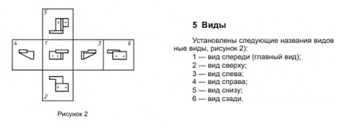

Чтобы было проще понять, как учили в школе на черчении:
Представим перед собой кубик.
Грань перед нами - главный вид.
Если повернем кубик направо, перед нами будет его левая грань.
Если повернем кубик налево, перед нами будет его правая грань.
Соответственно и на чертеже - главный вид изделия поворачиваем направо, перед нами вид слева.
Поворачиваем налево - вид справа.
Chuvak
@Mix_ , существует два метода прямоугольного проецирования: "По первому углу - Метод E" и "По третьему углу - Метод A". Первый метод распространен в РФ и большинстве европейских стран, второй - В США, Англии и т.п.
Если Вы покажете свой пример чертежа, то можно сразу же сказать какой метод Вы использовали, если Вы сами пока не уверены)

СТ СЭВ 362-76 ЕСКД СЭВ. Проекция. Прямоугольное проецирование на несколько плоскостей проекции.pdf

7 минут назад, Mix_ сказал:
то кубик будет уверен что я вижу его правую грань
лево/право не в кубиках, а  в глазах смотрящего

Chuvak
@Mix_ , кажется я понял что именно Вы спрашиваете. Зависит ли название составных частей изделия от их расположения на основных видах? Честно говоря, никогда об этом не задумывался, да и вряд ли это связано между собой.
