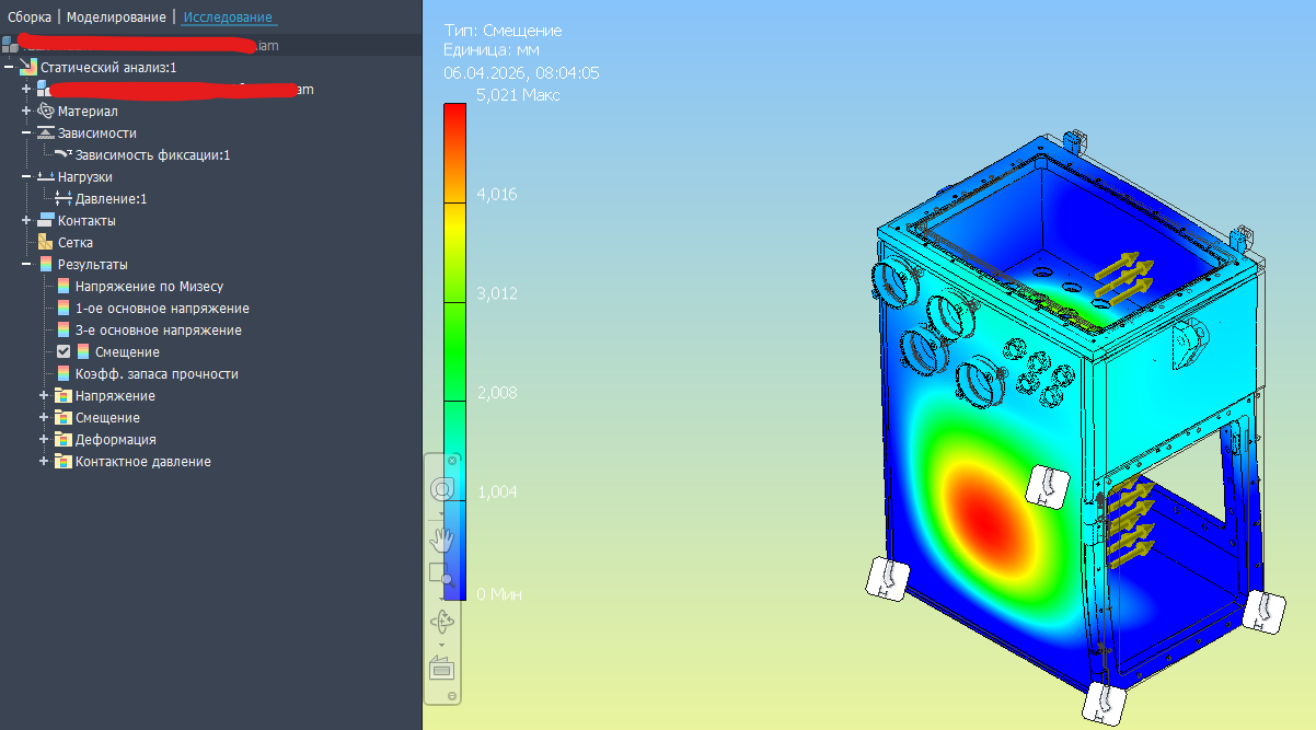

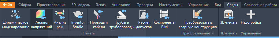

День добырй форумячане, подскажите как правильно рассчитать на прочность стол из металла, на inventor перешел не давно, до этого данным вопросом не занимался
Alex1116823
1.рисуешь что тебе надо.
2. заходишь в анализ.
3. выбираешь создать исследование
4. задаешь материал. потом защемление. потом контакты(обычно они автоматом но можно и самостоятельно но нужно все места обозначать). потом силы\давления
5. жмешь моделировать(создает сетку и считает) или создать сетку и моделировать, один хрен. и потом смотришь на результат по напряжениям или по перемещению.
можешь глянуть на ютубе видео как там считают. по примеру один раз сделаешь, сможешь потом что угодно сделать. успехов

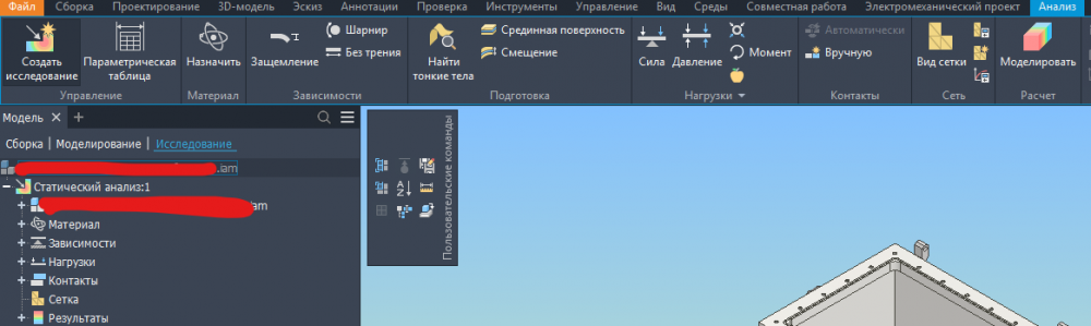

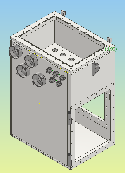

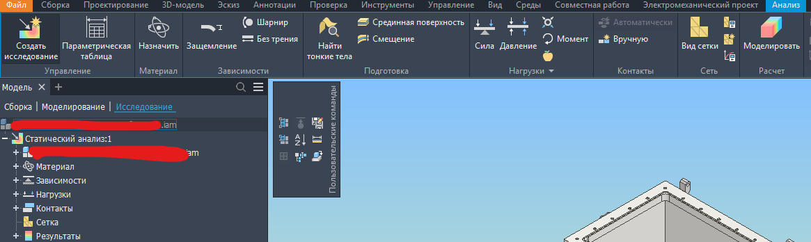

у меня по расчетам отрывался край у листа(фото 1), хотя он по сути обварен по кругу(фото 2 и 3). но добавил вручную контакты и все стало ок.
