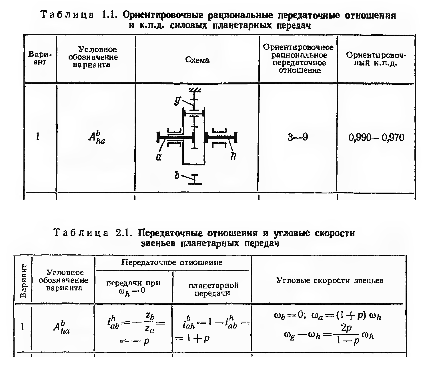

Доброго времени суток, уважаемые! Просьба не пинать очень сильно. Есть парочка вопросов, нужно правильное наставление от Учителя!!!! (Кто им будет- не так уж важно, главное, чтобы доходчиво и планомерно было всё разжёвано).
В общих чертах: немного умею рисовать и делать 3D модельки в SolidWorks, теперь дело за малым: научится рассчитывать по зубчикам и чиселкам как сделать планетарную передачу на шаговом двигателе (не важно, там главное- диаметр вала и скорость вращения СОЛНЦА) Чтобы на выходе получать 200-300 оборотиков в минуту и с офигитительным усилием. Ну, типа слоника с болота вытащить, без дополнительных блочков.
В идеале: вращение коронки на 150 мм при вале в 25 мм, которая просто вгрызается в мокрую древисину на глубину метр + -  Там как масть ляжет.
А, ну и основное условие: внешний диаметр не должен выйти за пределы 150 мм, это без корпуса. Ну, типа опорное колесо вместиться должно в расстояние до 150 мм. Я так понял, что в принципе в добавлениях в SolidWorks уже есть все рассчёты, но второй день шарюсь по интернету, ищу обучающие уроки, и не могу понять, что выставить, и как просчитать. На русскоязычном сегменте ничегошечки путнего найти не удалось, все пытаются по старинке, через дугу и скосы, куча всяких циферок пишут, с зацеплениями и допусками, но никто конкретно, как для мужика не указал: при 10 тыщах оборотов на солнце водила будет маслать со скоростью  Нной, а при 5 тысячах у Вас появится возможность поднять тёщу из клолдца. В принципе надписей больше, чем я тут наваял, но ничего конкретного не указанно. А на аглицких ресурсах через пеерводчика вообще крыша едет!
Для начала надо определить, какая схема используется. Их много, в зависимости от того, какие звенья фиксированные, какие приводные.
Схему выбирают, в основном, по конструктивным признакам и кпд. В вашем случае, предполагаю, схема с приводным солнцем и фиксировнным эпициклом (короной).
10 часов назад, jurok1402 сказал:
Передаточное отношение зависит от чисел зубьев и схемы передачи. Габарит зависит от выбранного модуля. Модуль выбирается в зависимости от нагрузок.
Возьмите приличный справочник, например, "Планетарные передачи. В.Н.Кудрявцев". В нём будет таблица разных схем с рекомендованными передаточными отношениями и формулами для вычисления скоростей звеньев.

Так. Продолжим: Солнце вращается быстро 10-12 тыщ оборотов, Диаметр вала солнца 8-10 мм, высота шестерни: 10 мм, Вообще все шестерни в такой толщине.
10 часов назад, mmaag сказал:
Диаметр последнего (опорного) максимум 150 мм, можно меньше, Вращение водилы: 200- 500 об/мин Вал водилы: 25 мм диаметром.

У вас в т.з. передаточное число от 20 до 60.
Выясняйте точнее, что нужно, иначе задача нелепая.

С передаточным разберитесь сначала.
И с чего вы взяли, что это вычисляется в SolidWorks? В вашем есть средства для расчёта передач?
