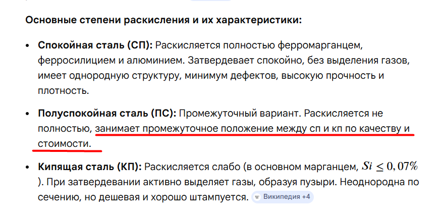

мне нужна хорошая свариваемость.
нагуглил про степень раскисления
значит я выбираю среднюю по цене и качеству и степени раскисления. потому что для моих рам дорогую сталь брать экономически нецелесообразно)) думаю сварить ее не будет проблемой))

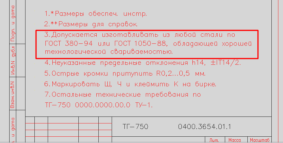

вот нашел у себя в образцах с другой работы такую любопытную запись в ТТ.
надо будет взять на вооружение)))

08кп он брал для деталей которые не варятся а Ст3 брал для деталей которые варятся. но мы тут уже выяснили что Ст3 бывает тоже кп и она хреново варится. поэтому я для деталей которые будут вариться указываю Ст3пс.
