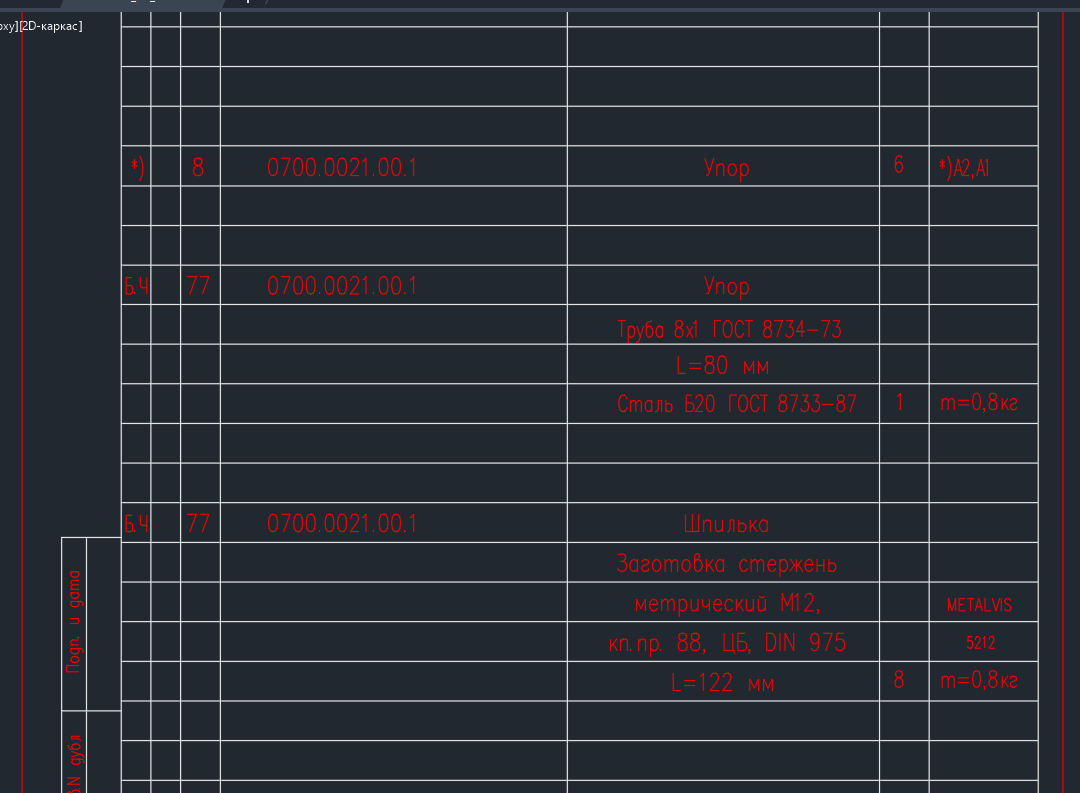

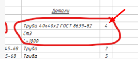

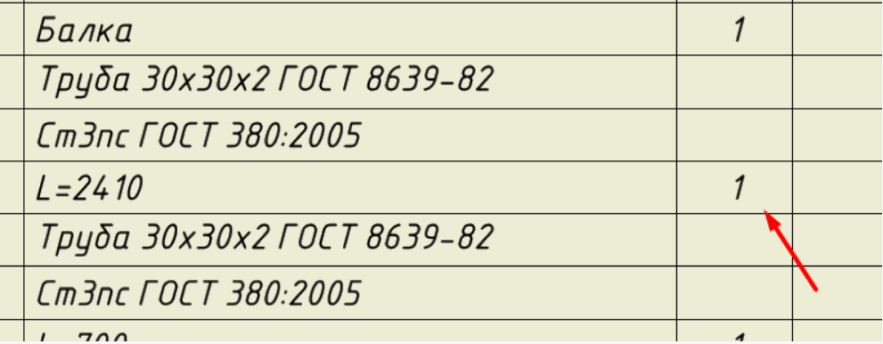

в какой строке в спецификации пишется количество деталей. если деталь занимает несколько строк?
инвентор ставит количество в первую строку
я помню на одной работе мне говорили что количество ставится в последнюю строку относящуюся к детали, поэтому я редактирую спецификацию))

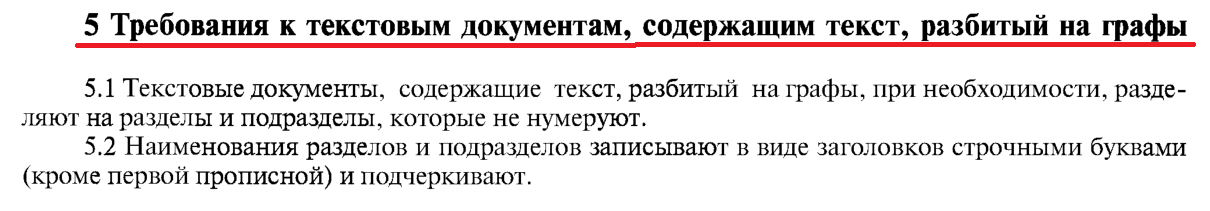

@konstruktorig2025 , ГОСТ 2.105-95 (в вашей стране он должен действовать) п. 5.5:
"5.5 Если в графе документа записан текст в несколько строк, то в последующих графах записи начинают на уровне первой строки. Если в последующих графах запись размещается на одной строке, то при машинописном способе выполнения ее допускается помещать на уровне последней строки."
Предпочтительнее все-таки в одну строку, инвентор верно ставит

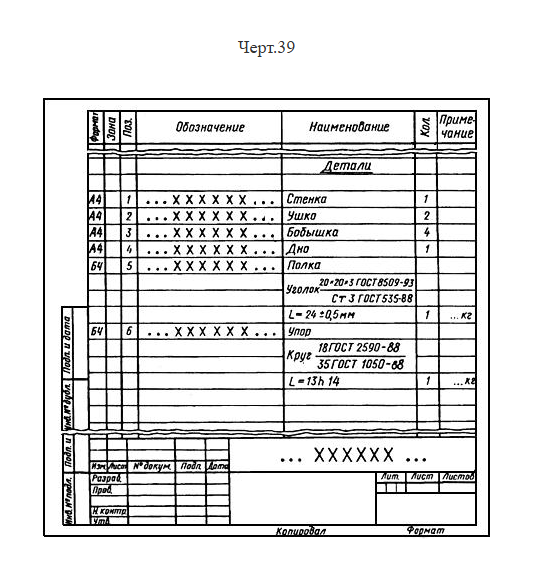

вот этот гост относится к чертежам
ГОСТ 2.109-73 Единая система конструкторской документации (ЕСКД). Основные требования к чертежам (с Изменениями N 1-11)
3. ЧЕРТЕЖИ СБОРОЧНЫЕ
П 3.3.2
вот пример в этом госте.

Вы явно невнимательно читали ГОСТ 2.105-95:

Потому что в 1973 году спецификации оформляли либо вручную, либо машинописным способом) Поэтому в этом случае проще было писать кол-во на последней строке.
Сейчас ГОСТ также не запрещает ставить кол-во на последнее место, просто сейчас оформление спецификаций автоматизировано, и разработчикам САПР проще ставить кол-во на уровне первой строки текста в предыдущей графе.

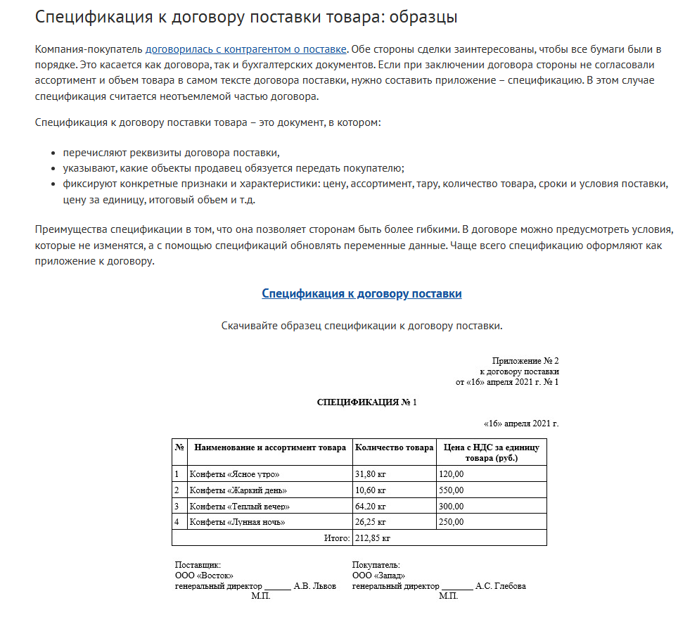

https://www.law.ru/article/21984-obraztsy-spetsifikatsiy-k-dogovoru-postavki

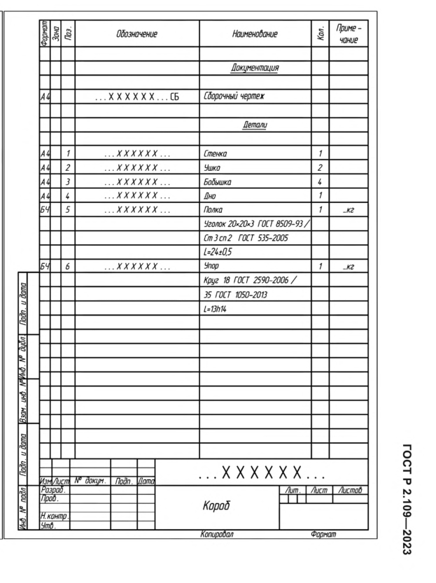

Интересно, что в ГОСТ Р 2.109-2023 этот же пример сделан по-новому)
2 минуты назад, Chuvak сказал:
у меня в стране этот ГОСТ Р не действует. действует редакция -73 т.к. она не отменена))

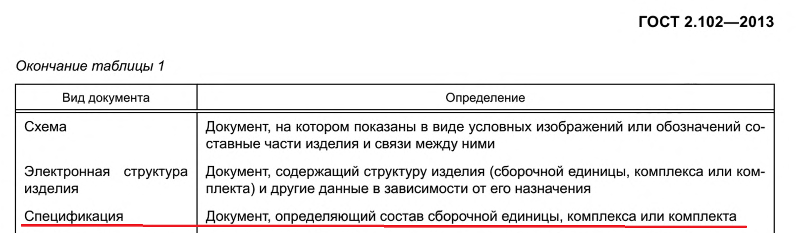

Определение из ГОСТ 2.106-96, который собственно и является ГОСТом на спецификацию и на другие текстовые документы:
В общем согласно ЕСКД, можно ставить и так и так. Просто в современных САПР предпочтительно первое

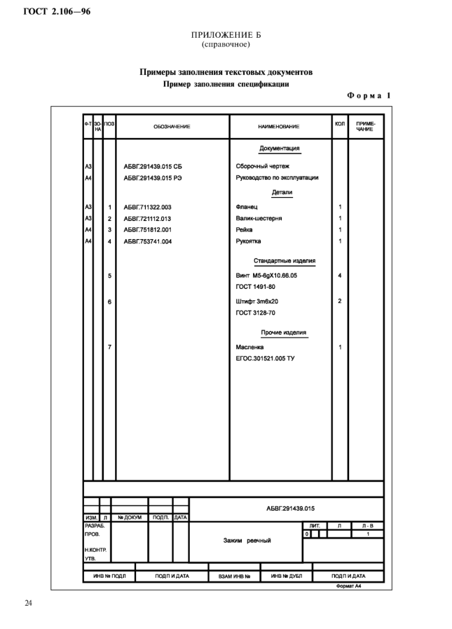

Пример оформления спецификации из ГОСТ 2.106-96, который у Вас действует (кол-во на первой строке)

Согласно ГОСТ 2.102-2013, у спецификации есть вполне конкретное и законное определение

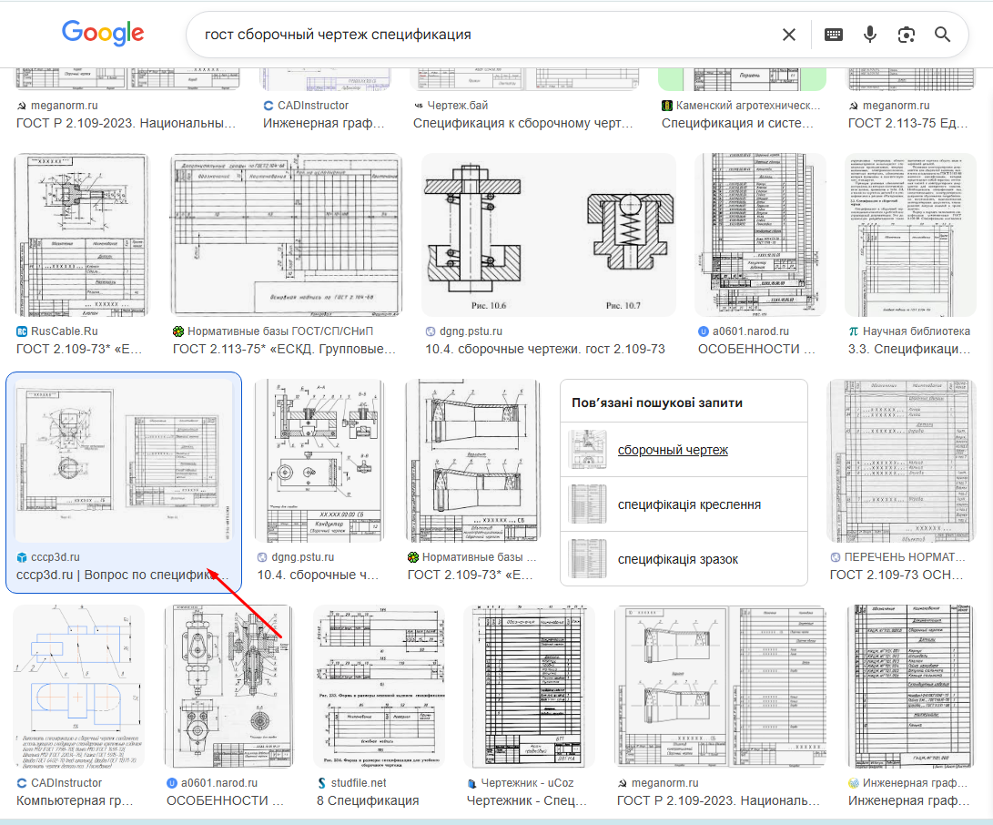

9 минут назад, konstruktorig2025 сказал:
выбрал в результатах поиска картинки и там были только такие образцы как я показал.
Давайте я Вам подробно объясню, почему в ГОСТ 2.109-73 показаны именно такие примеры спецификаций с указанием кол-ва на последней строке. Так как данный стандарт был принят в 1973 г. а выдержку я привел из ГОСТ 2.105-95, т.е. логично предположить, что на момент 1973 г. действовала редакция ГОСТа 2.105 от 1968 г.
А вот что было указано в данном стандарте на тот момент, а именно п.3.5:
"3.5. Если в графе «Наименование» записано наименование в нес­колько строк, то записи, размещаемые в одну строку в соседних гра­фах, начинают на уровне последней строки (см. табл. 3)."
А так как ГОСТ 2.105 претерпел уже несколько редакций, а ГОСТ 2.109-73 нет, то и менять примеры никто не стал)

я привел вам пример спецификации у юристов)) это тоже текстовый документ и он тоже называется спецификация

ГОСТ 2.105-95:
ГОСТ 2.106-96
Юристов и других отраслей я тут не вижу)
4 минуты назад, konstruktorig2025 сказал:
но если вы говорите что какой то гост разрешает оформлять и так и так, то буду оформлять как у меня в образцах)) не глупые люди мне их давали много лет назад и у них нормоконтроль это пропускал.
Я уже привел Вам в качестве аргумента п. 5.5 из ГОСТ 2.105-95. Вы можете использовать оба варианта. Просто кол-во ведь пишут не только в спецификации, но и ведомостях покупных изделий например. А Вы зациклились именно на спецификацией к сборочному чертежу по одному лишь примеру в ГОСТ 2.109-73. Существуют ведь спецификации и к комплекту, там иногда не бывает сборочного чертежа, но кол-во можно также записывать. Вам бы сперва разобраться, что такое спецификация в конструкторской документации, и только после этого Вы можете более аргументировано вести спор со мной. Зачем то начали про каких то юристов писать и т.п., что к конструкторской документации никаким боком не относится
