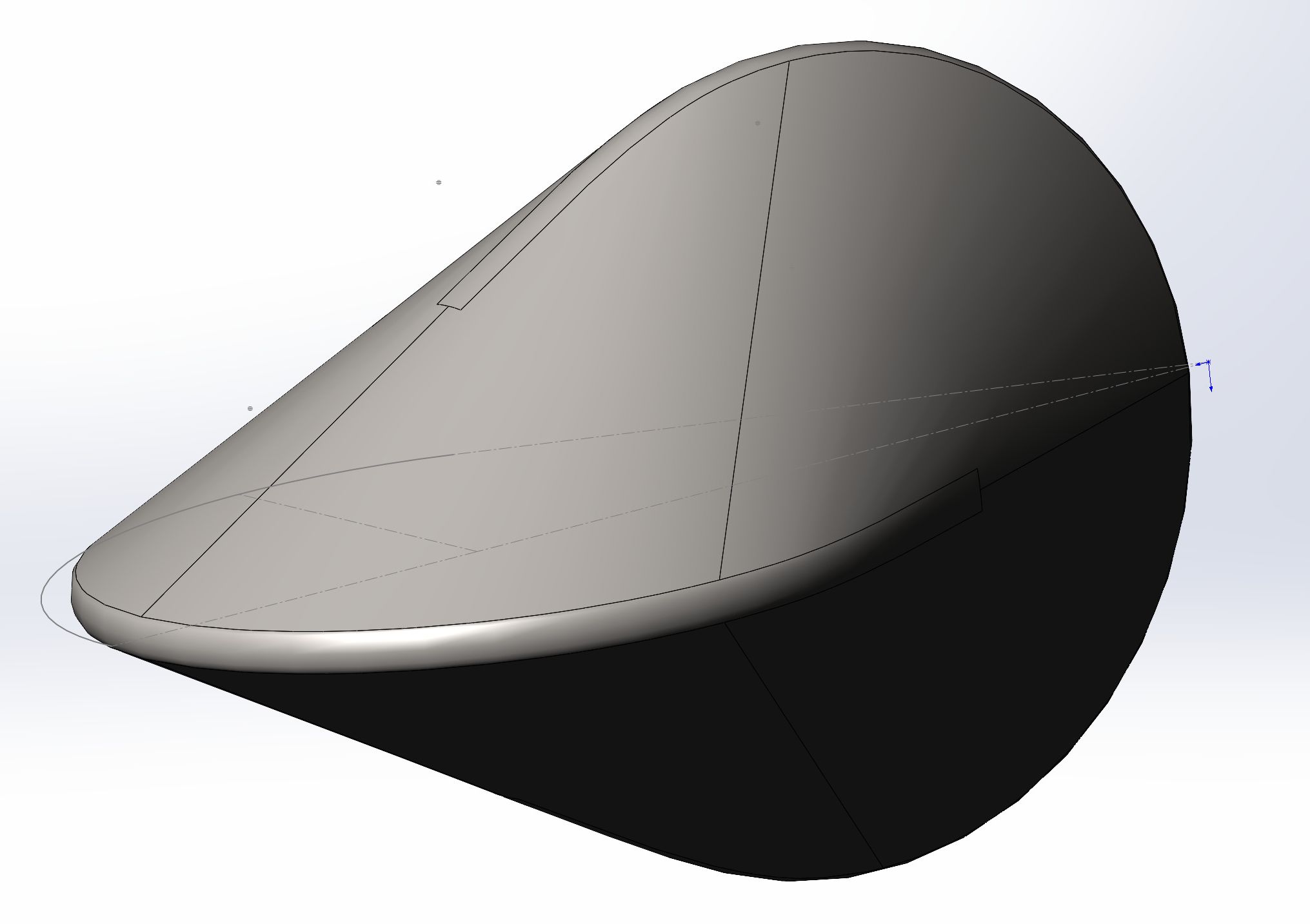

Замутил себе красивый олоид. Оказывается есть такая фигура. Хочу выпилить из нержи и заполировать. Как думаете, будет катиться, как на видео?
Вроде без разрывов, кривизна только на кромках разрывается:

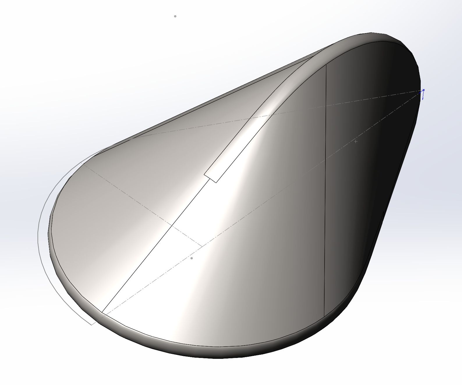

Вид 2:

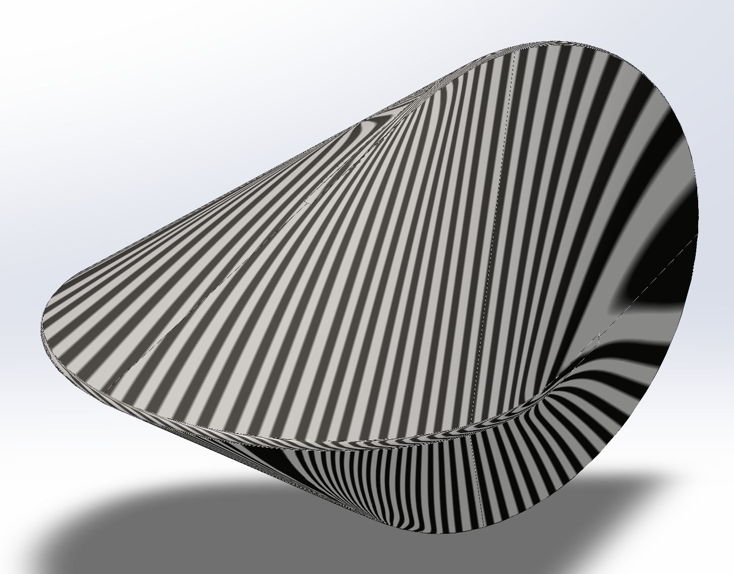

Полоски:

Вроде тут неровность
